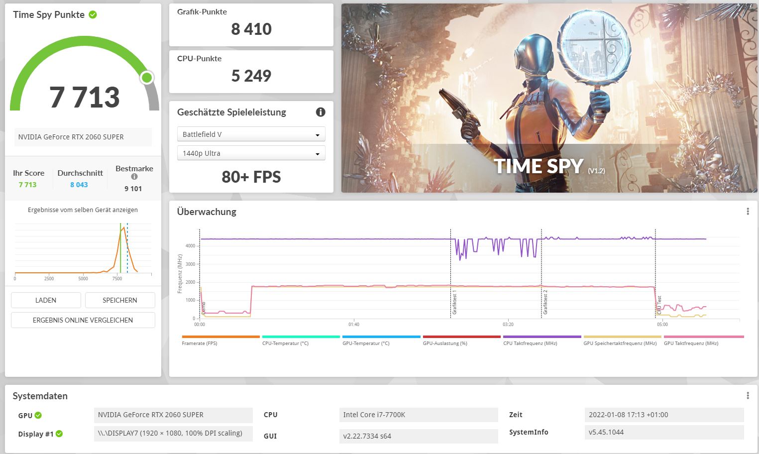

Ich habe eine RTX 2060 Super als DEFEKT für meinen Mini-ITX Netzwerk Rechner erworben, da ich gem. Beschreibung vom Verkäufer sicher bin, dass es sich um ein kleineres Problem handelt. Gem. Verkäufer funktioniert die Karte bei Warzone ohne Probleme, stürzt aber bei Halo oder FIFA22 ab. Die Karte habe ich gestern abgeholt und diverse Benchmarks mit 3D Mark laufen lassen. Diese haben auch alle funktioniert (TimeSpy und TimeSpy Extreme) und die Karte bewegte sich bei ca. 70°. Zudem war der Boost konstant bei ca. 1.470 MHz gem. Angabe Hersteller demnach korrekt (siehe hierzu Bilder Benchmark 3D Mark).
