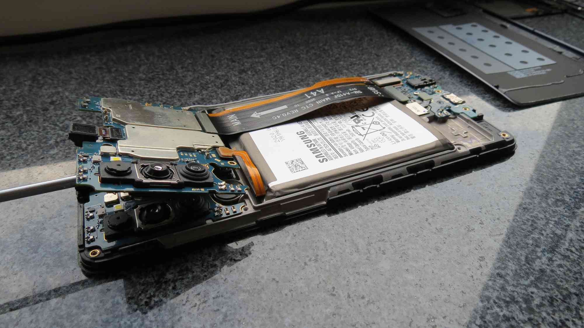

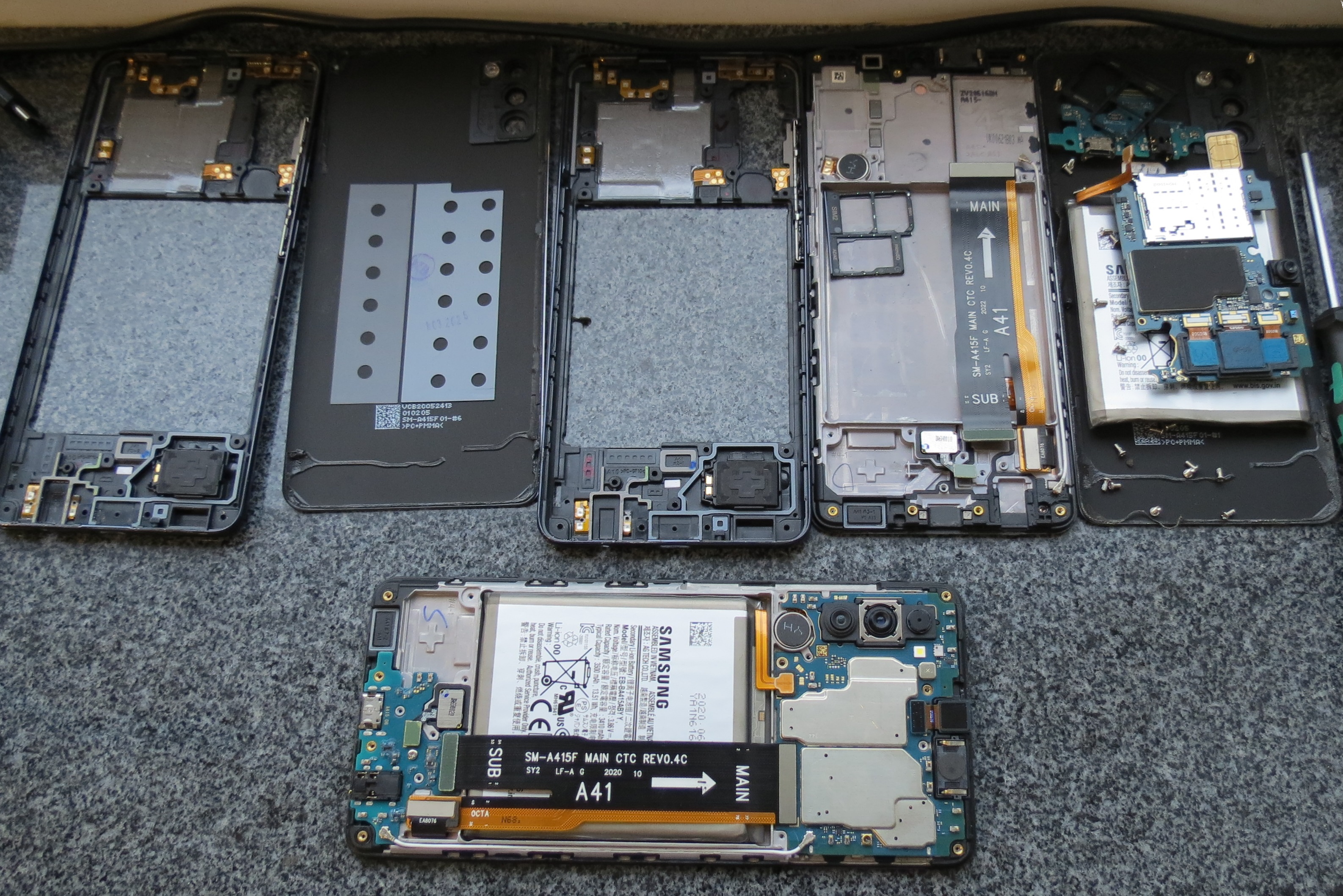

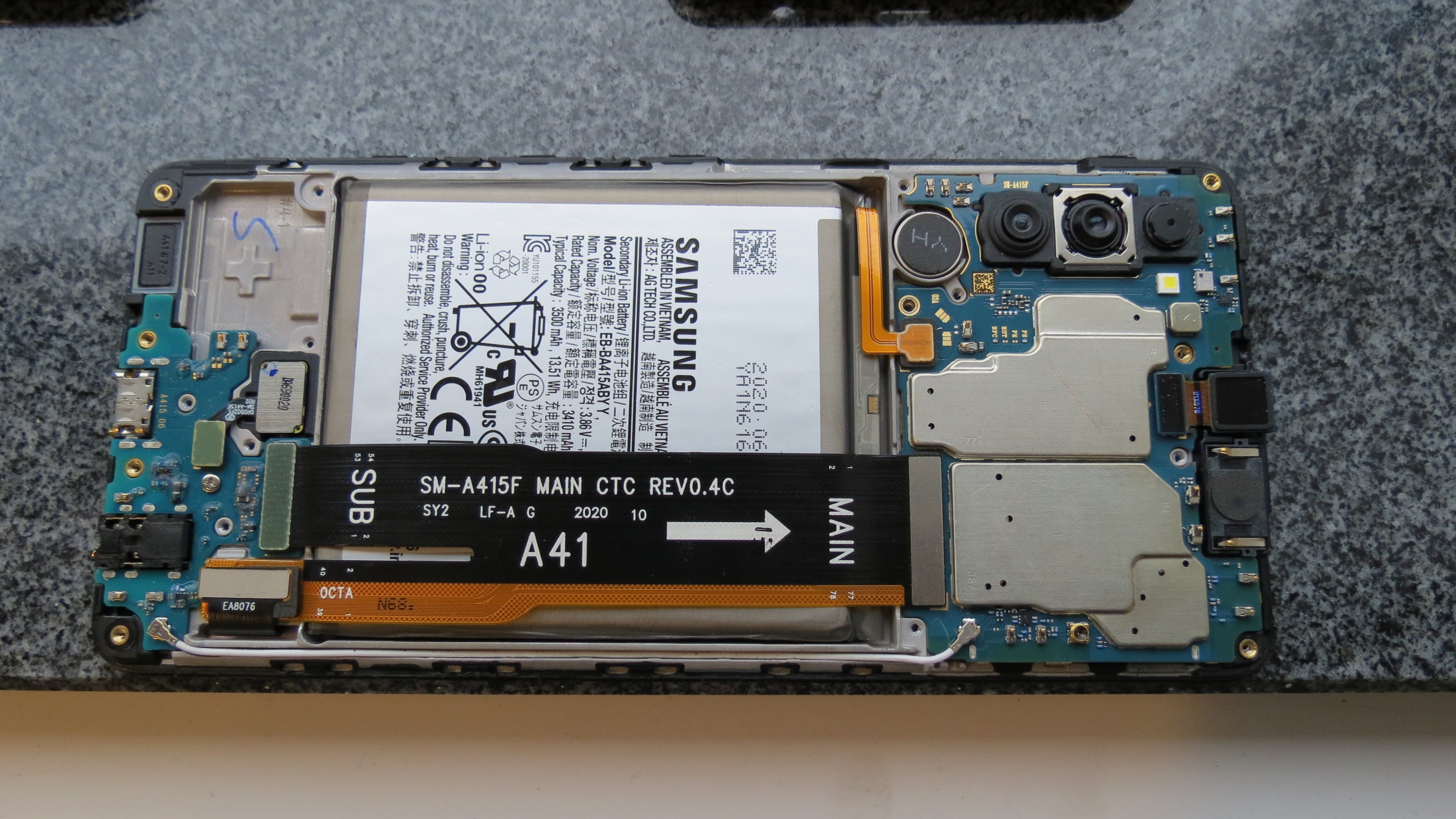

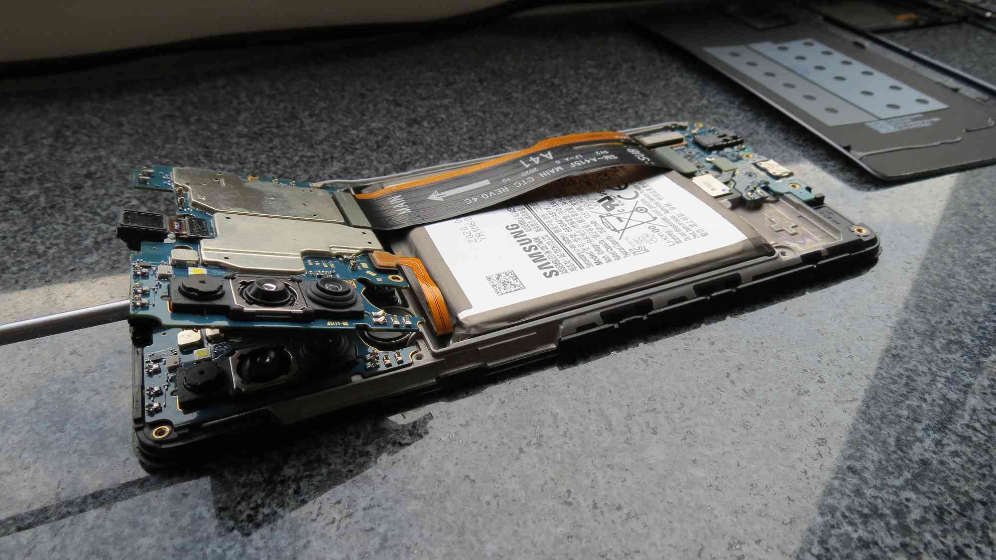

leider ist mir mein Samsung Galaxy A41 runtergefallen, seitdem ist es nicht möglich das Handy über den USB-Port zu laden oder mit dem PC zu verbinden.

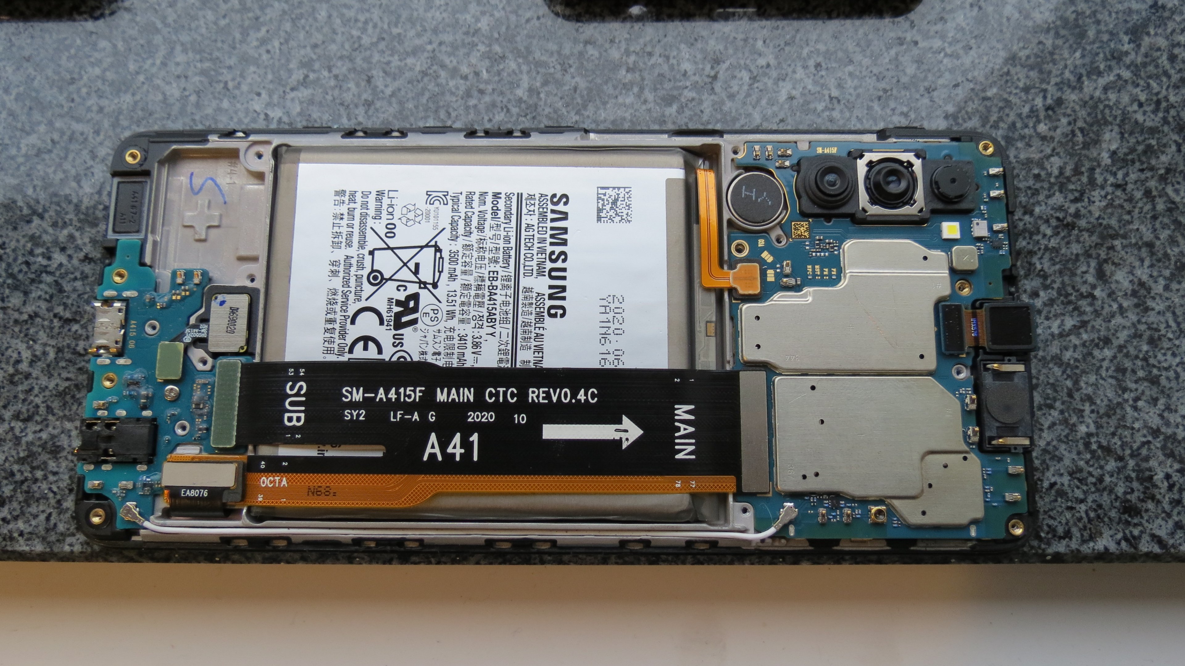

Zunächst habe ich angenommen, dass die untere Platine mit dem UBS-Port oder der Akku defekt ist. Habe ein gebrauchtes A41 gekauft und bereits beides getauscht, leider ohne Erfolg.

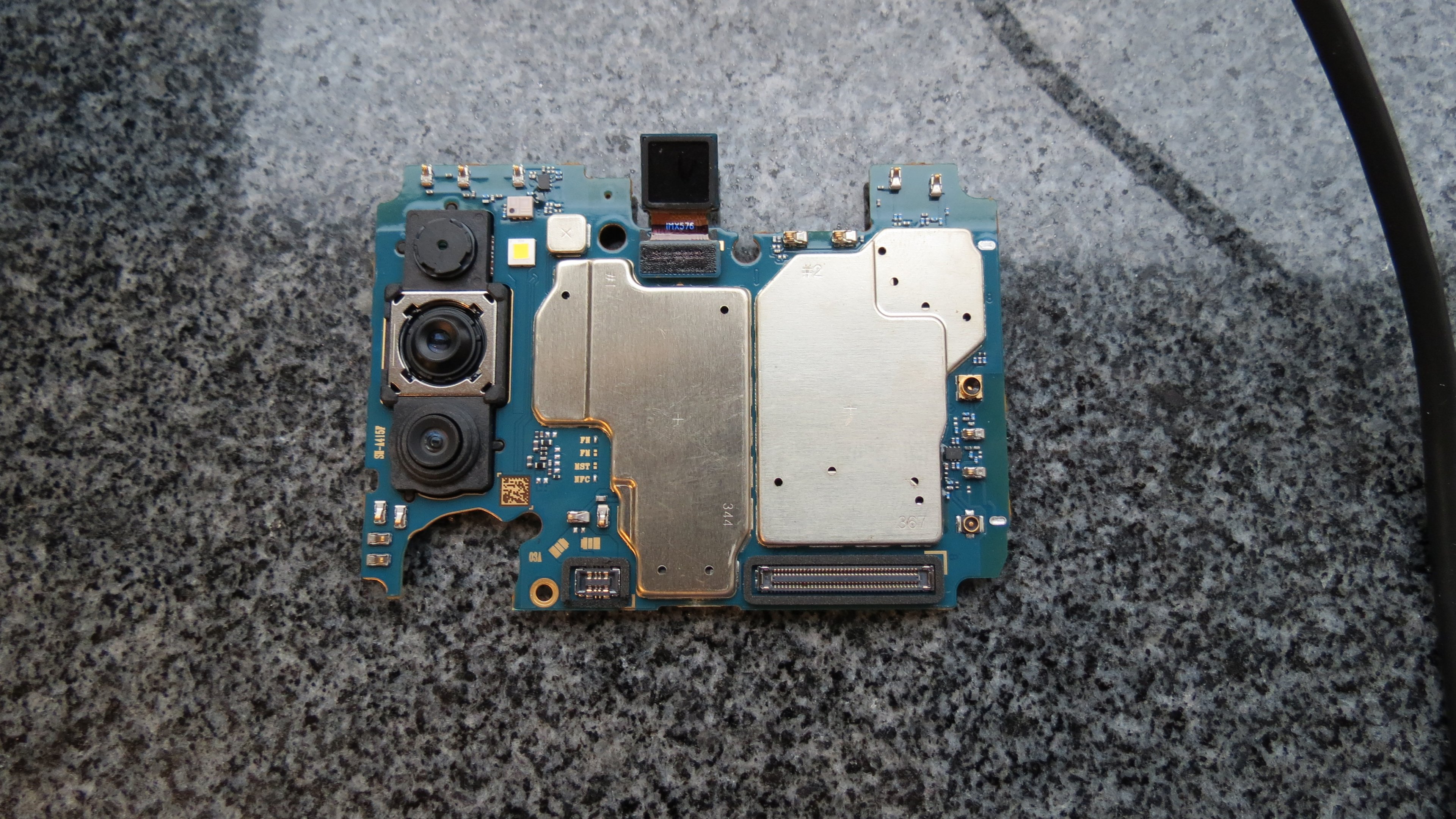

Wenn ich die obere Platine vom gebrauchten A41 einsetzte funktioniert das Handy, wenn ich meine obere Platine einsetze lädt es wieder nicht.
Ist einem von euch möglich die obere Platine direkt, ohne Akku, an einen PC anzuschließen und zumindest so eine Datenrettung zu ermöglichen?

Leider ist der Akku leer und ich bekomme dieses nicht mehr eingeschaltet.
Als ich den Defekt bemerkt habe, hatte das Gerät noch 1%, hat für eine Datensicherung leider nicht mehr gereicht.
So umbauen, akku voll laden, zurück bauen, Daten sichern?
Oder geht "funktioniert" das so wie beschrieben nur am Ladekabel?
Reaktionen: def_, Xero261286 und Ficus
Überhaupt nicht drauf gekommen, wird sofort ausprobiert :love: :o
Edit: Im grunde genommen lade ich jetzt gerade den Akku vom gebrauchten Handy, werde mal bei 50% meine obere Platine einsetzten und schauen was passiert.
Reaktionen: calippo
Hat tatsächlich funktioniert. Habe mit der gebrauchten Platine den Akku geladen und dann wieder meine Platine eingesetzt.
Mache jetzt gerade eine Datensicherung via WLAN mit "MyPhoneExplorer".
Vielen Dank für den Tipp. Nun muss ich mir nur noch ein neues Handy besorgen. Oder ich lade immer wieder mit der gebrauchten Platine den Akku auf.
