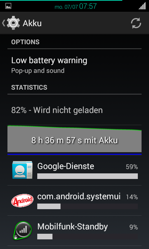

Welcke Anwendungen stehen denn an den obersten Stellen unter Akku? Oftmals liegt es daran das eine App den Deep Sleep verhindert.
Seit einigen Tagen steht "Google Dienste" an erster Stelle, sonst stand immer Display und com.android.systemui dort

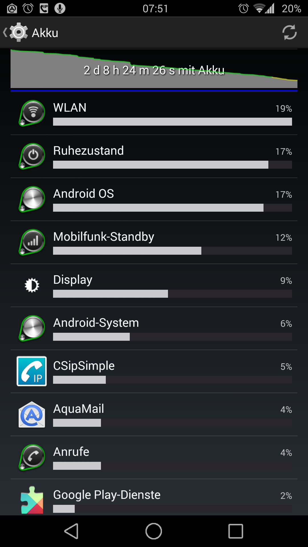

Dann würde ich da mal ansetzen. Ist ja nichts neues das die Google Dienste rumzicken. Bin noch unterwegs, kann später mal was dazu raussuchen. Denke aber es werden noch Andere was dazu schreiben. Die Google Play Dienste sind bei mir wesentlich niedriger, wo sie auch sein sollten:

Ja ok, so sollte es aussehen ! Bei mir sieht es aktuell so aus. Wobei ich sagen muss das ich jetzt mal Cache von Google Dienste und Play Store geleert habe und der Akkuverbrauch ich den letzten 10 Mins um 4% gesunken ist in der Anzeige hier: !? Sinn !?

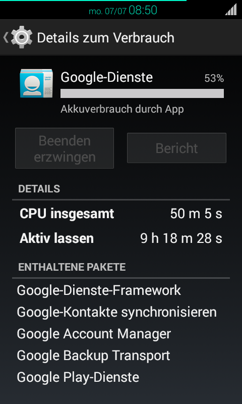

Wenn ich auf die Google Dienste klicke kommt dieses Foto, das Logo ist das von den Kontakten ? oder sind das die Google Dienste mit falschem Logo ?
Hat das evtl was mit Kontakten zu tun ?
Hab den Akku grade vollgeladen und jetzt ist schon das Display mit 33% und die Google Dienste (mit dem Kontakte Logo) auch auf 33 % ... da kann doch was nicht stimmen
