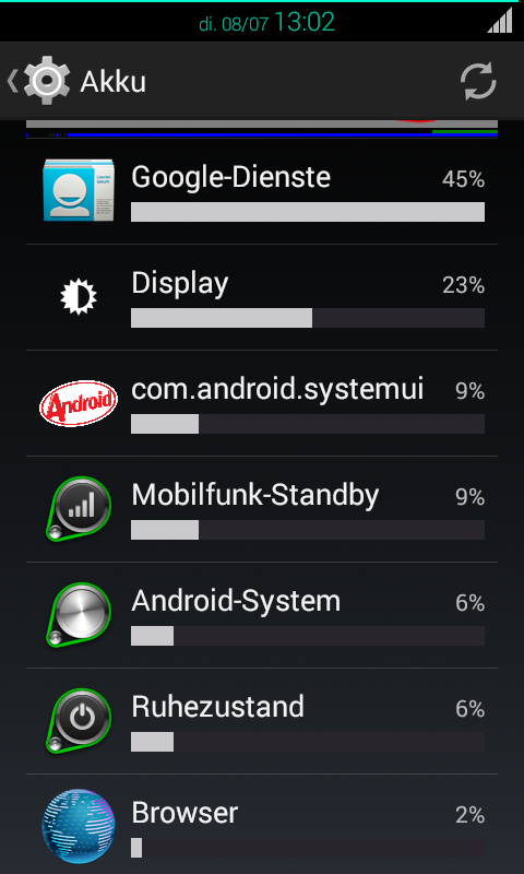

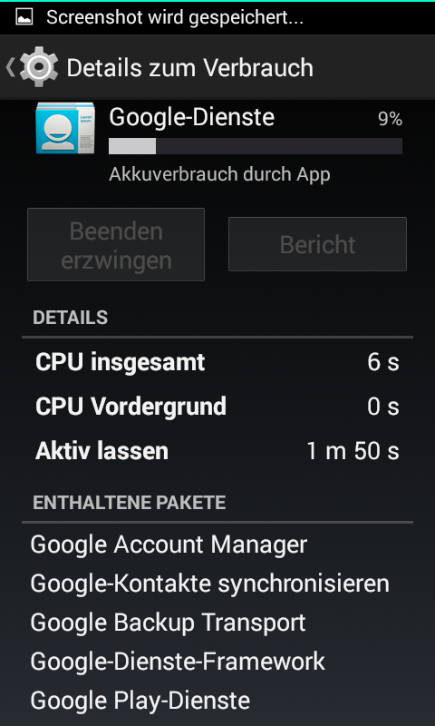

beim 2ten Bild sieht man, dass das Logo anscheinend was mit "kontakte" zu tun hat ? und das "aktiv lassen" ist irgendwie immer an, also wenn ihc morgen gucke und der Akku bis dahin hält steht da 23 Std, 22 mins...usw

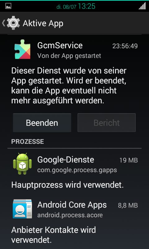

Das einzige unter Apps - aktive Apps - was ich mit dem Logo unter Google Dienste finde ist das hier:
Aber keine Ahnung ob das die ist die meinen Akku frisst.

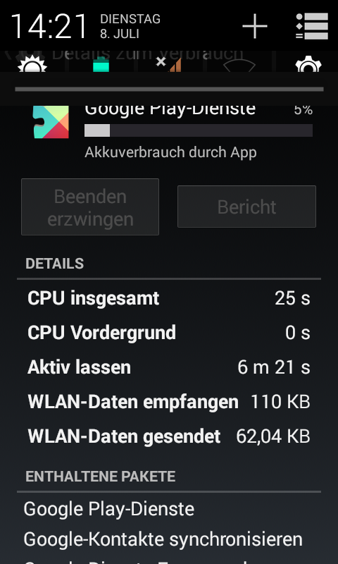

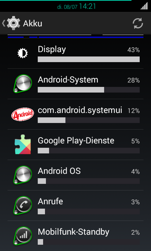

Ok jetzt bin ich ein wenig verwirrt. Hab die SD Karte rausgenommen nun zeigt der Akku folgendes an.
Screenshot_2014-07-08-14-21-43.pngScreenshot_2014-07-08-14-21-54.pngScreenshot_2014-07-08-14-22-27.png
Da tauchen die Google Play Dienste wieder auf und dort steht nicht nur "Google Dienste". Werd es jetzt weiter im Auge behalten. Aber Sinn macht es nicht.. xD SD Karte raus und die Google Play Dienste werden wieder richtig erkannt !!??

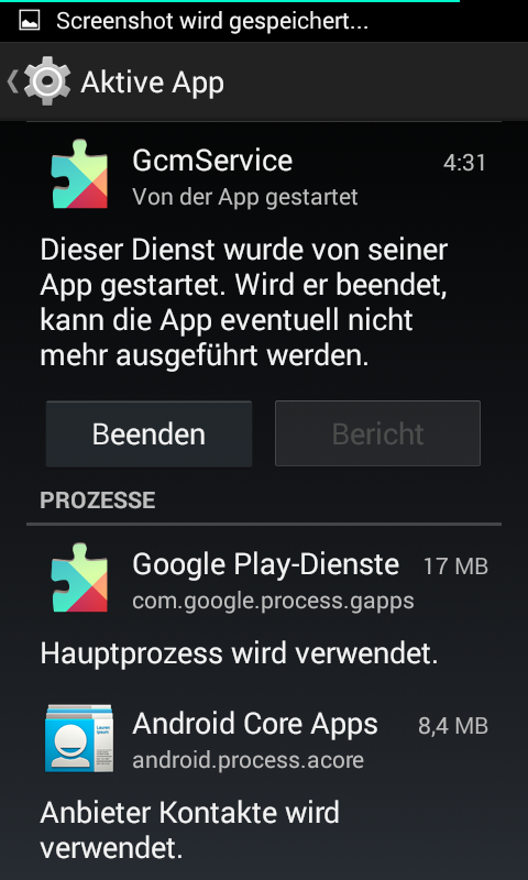

Also es gibt seit gestern wieder ein wenig Besserung. Mein Handy verliert über Nacht so 8 - 10 % Leistung was ok ist finde ich. Die Google Play Dienste nennen sich in meiner Akkuübersicht nun wieder Google Dienste :-) Aber ok, ich habe gestern die Google Play Dienste und den Play Store deinstalliert und wieder installiert. Die Google Dienste nehmen aktuell wieder 44% meiner Akkuleistung in Anspruch selbst mein Display 23% kommt da nicht dran. Wenn die Herren von Google es mal gebacken kriegen würden das zu fixen wäre das super.
