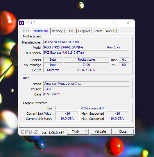

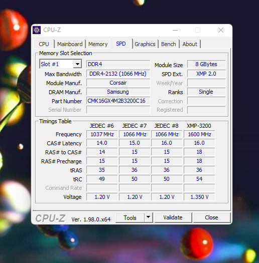

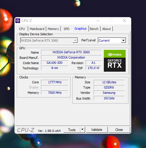

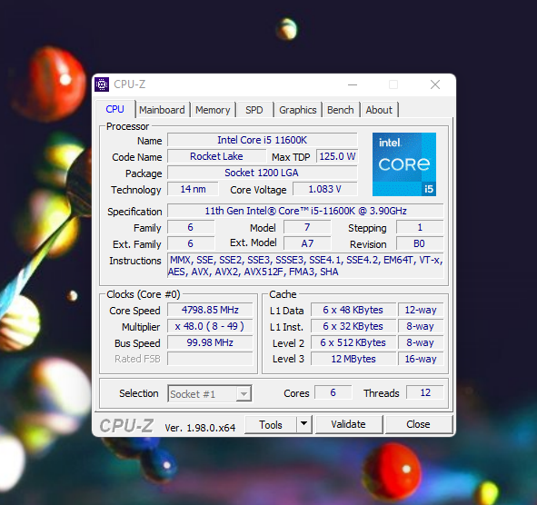

Hallo liebe Leute, traurigerweise will mein neu gebauter PC nicht so wirklich funktionieren.
Das Problem hat mit dem Aufrüsten der CPU von einem 10600k zu einem 11600k angefangen, und tritt leider eher unregelmäßig auf. Gestern Abend hat es noch funktioniert, heute crasht der PC sobald ich in einem Spiel, namentlich Battlefield 2042, entweder beitrete, oder teils auch schon beim Starten in einem Standbild und Neustart.
Allerdings funktionieren sämtliche Benchmarks, die für Ram, die für die Grafikkarte, welche für die CPU alle ohne jegliche Probleme. Verwandte Beiträge habe ich bereits schon gelesen, allerdings hat für mich nicht weiter funktioniert und sobald ich das Spiel starte, hängt sich der PC meist nach einigen Sekunden am Ladebildschirm bereits wieder auf.
1) Alle Steckverbindungen geprüft
2) Bios Version auf die aktuellste gebracht
3) OC / XMP aktiviert und auch deaktiviert
4) PC neu aufgesetzt
5) Game Ready Treiber heruntergeladen
6) Stress-Tests versucht
7) Werkeinstellungen hergestellt
Vieleicht habt ihr einen Tipp, was ich noch versuchen könnte? Liebe Grüsse

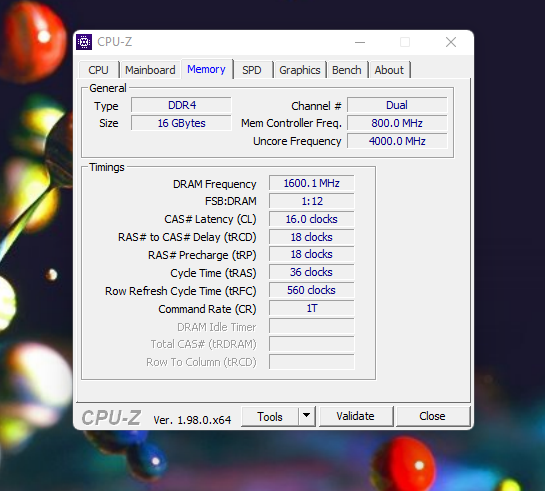

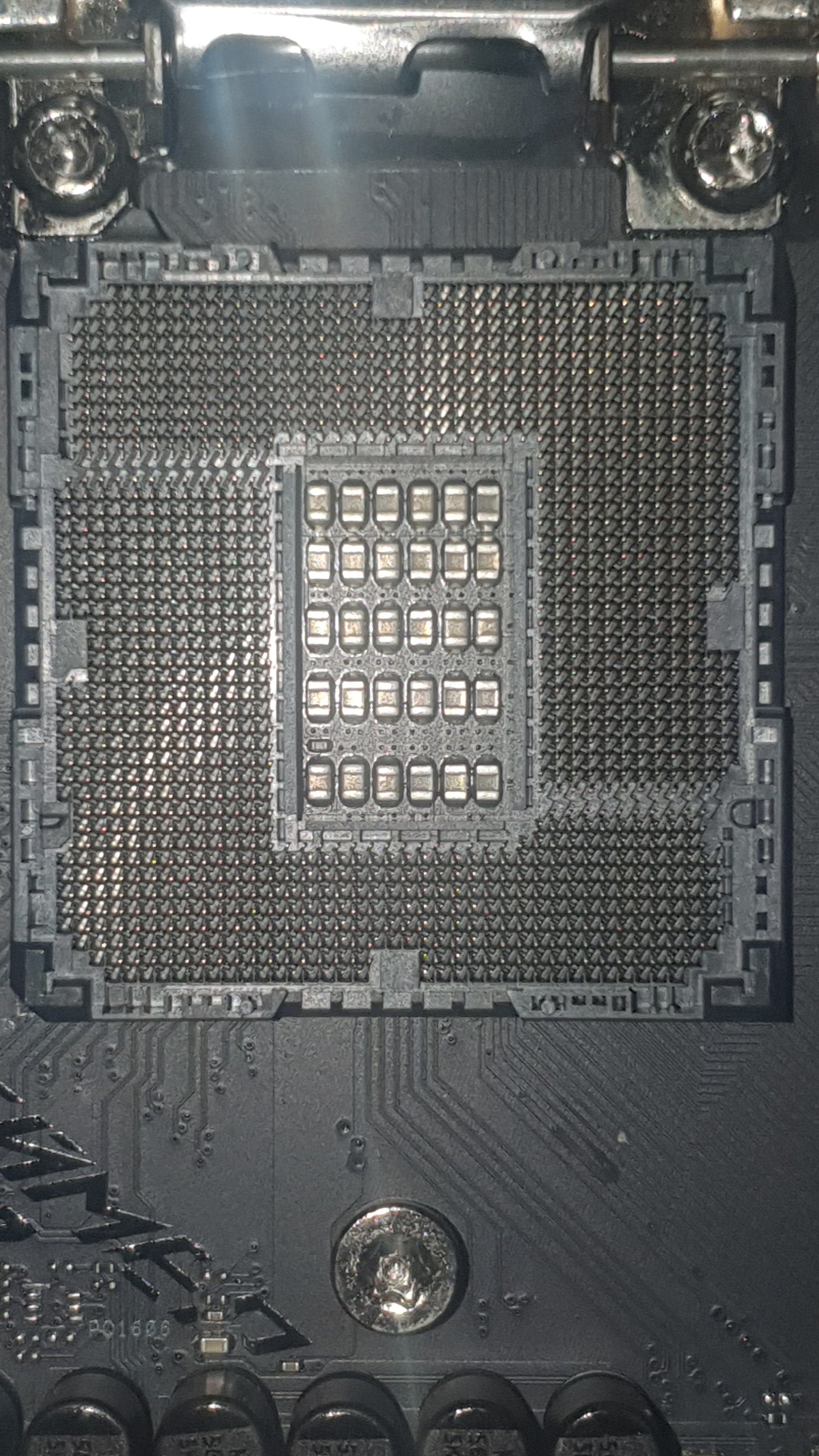

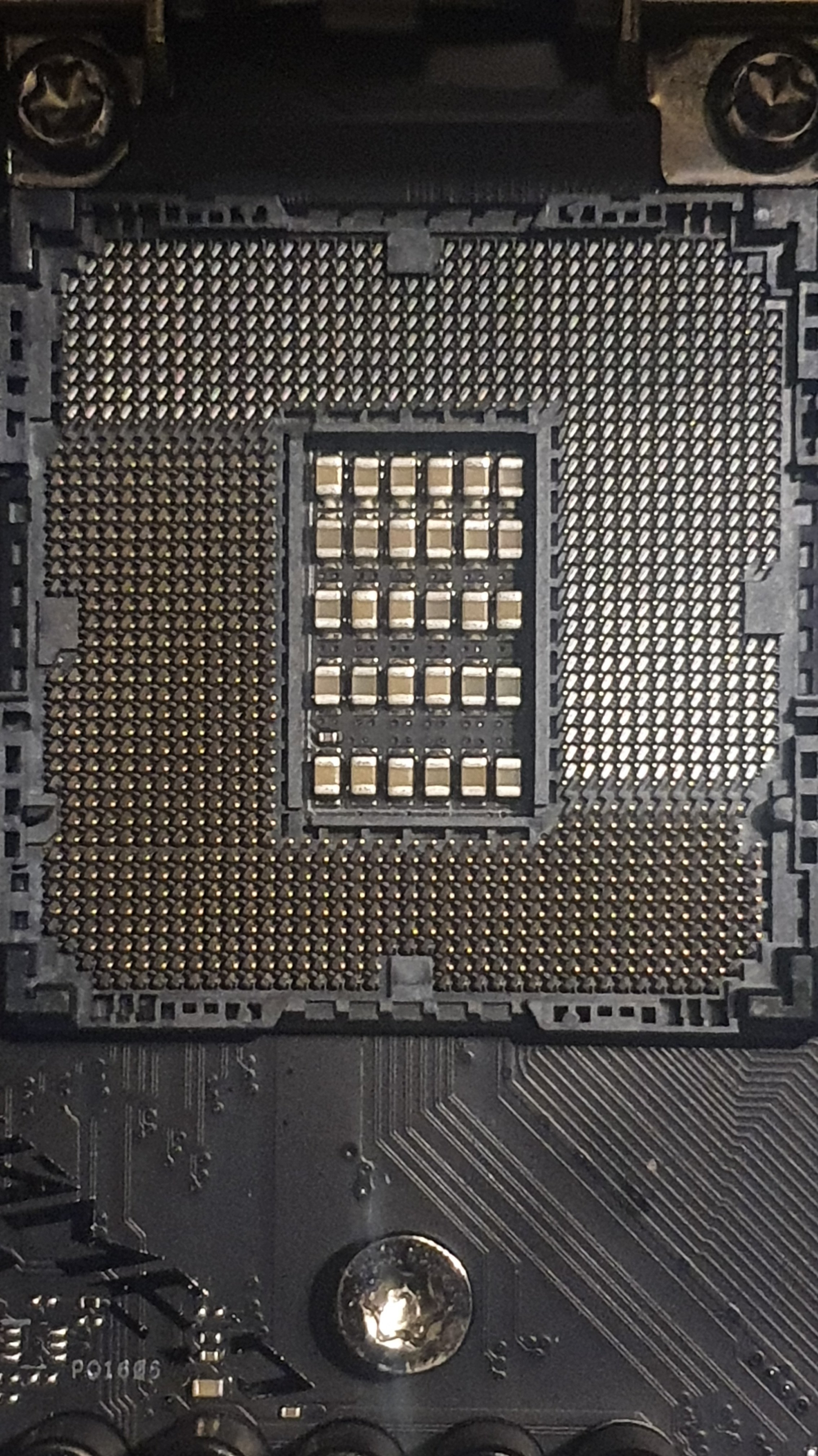

Mach' mal eine Sichtprüfung des Sockels (ggf. scharfes Bild hier reinstellen).

Hi!
Danke für eure Antworten, der Sockel ans sich sieht wunderbar aus. Ich hab das schon ein parr mal gemacht, und entsprechend Vorsichtig.
SSD ist nur die eine NVMe drin, und Kabel sind alle neu ein bzw ausgesteckt.

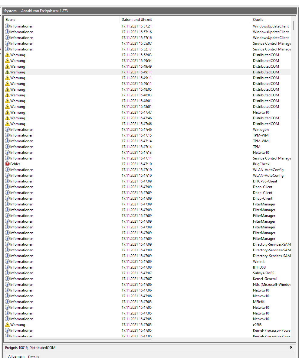

Die Fehlermeldung ist wie folgt:
Der Computer wurde nach einem schwerwiegenden Fehler neu gestartet. Der Fehlercode war: 0x00000116 (0xffffc60c0f476050, 0xfffff80621996368, 0xffffffffc000009a, 0x0000000000000004). Ein volles Abbild wurde gespeichert in: C:\WINDOWS\MEMORY.DMP. Berichts-ID: 6c62e2c1-75e6-4a84-9a07-ea257313e56e.
Und scheint sich zeitlich mit den Abstürzen zu decken!
