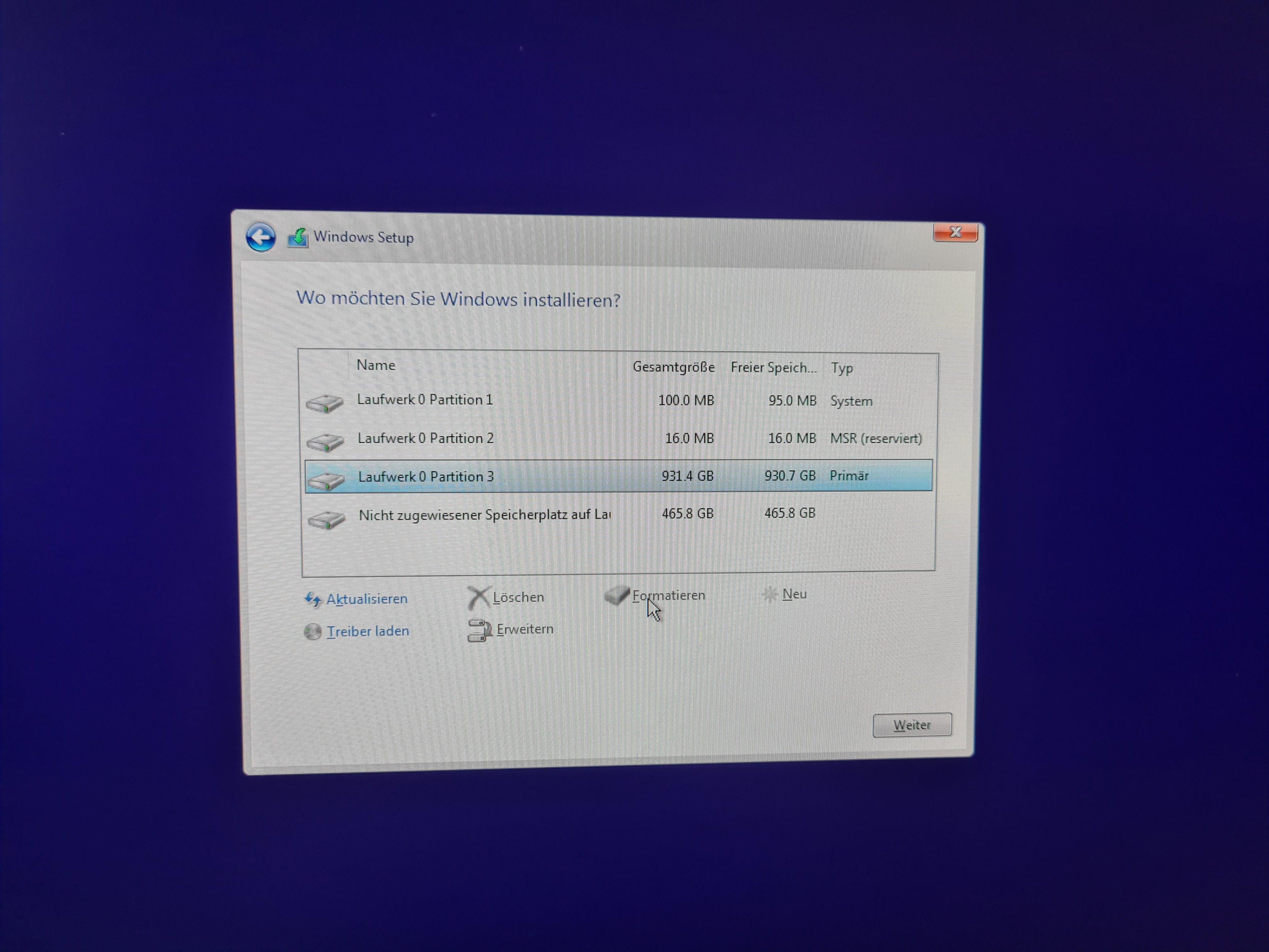

windows kann erforderliche Dateien nicht installieren. Stellen sie sicher, dass alle für die Installation erforderlichen Dateien verfügbar sind, und starten Sie die Installation erneut. Fehlercode 0x8007025D

Strohkueste schrieb:
Installation wurde abgebrochen
Man sollte NUE eine Festplatte angeschlossen lassen. Windows installiert sonst bei mehreren FP den Boot Sektor gerne mal auf eine andere FP.
Mal nur mit einem Speicherriegel versuchen.
Hier ist das gut erlärt und auch die Lösung:
https://answers.microsoft.com/de-de...hlercode/2a76e5bc-7e25-4fbb-889a-679b34815655
Hier installieren.
Das darunter ist wohl die zweite FP. Die anderen Partitionen legt Windows selber an, da NICHTS ändern!
