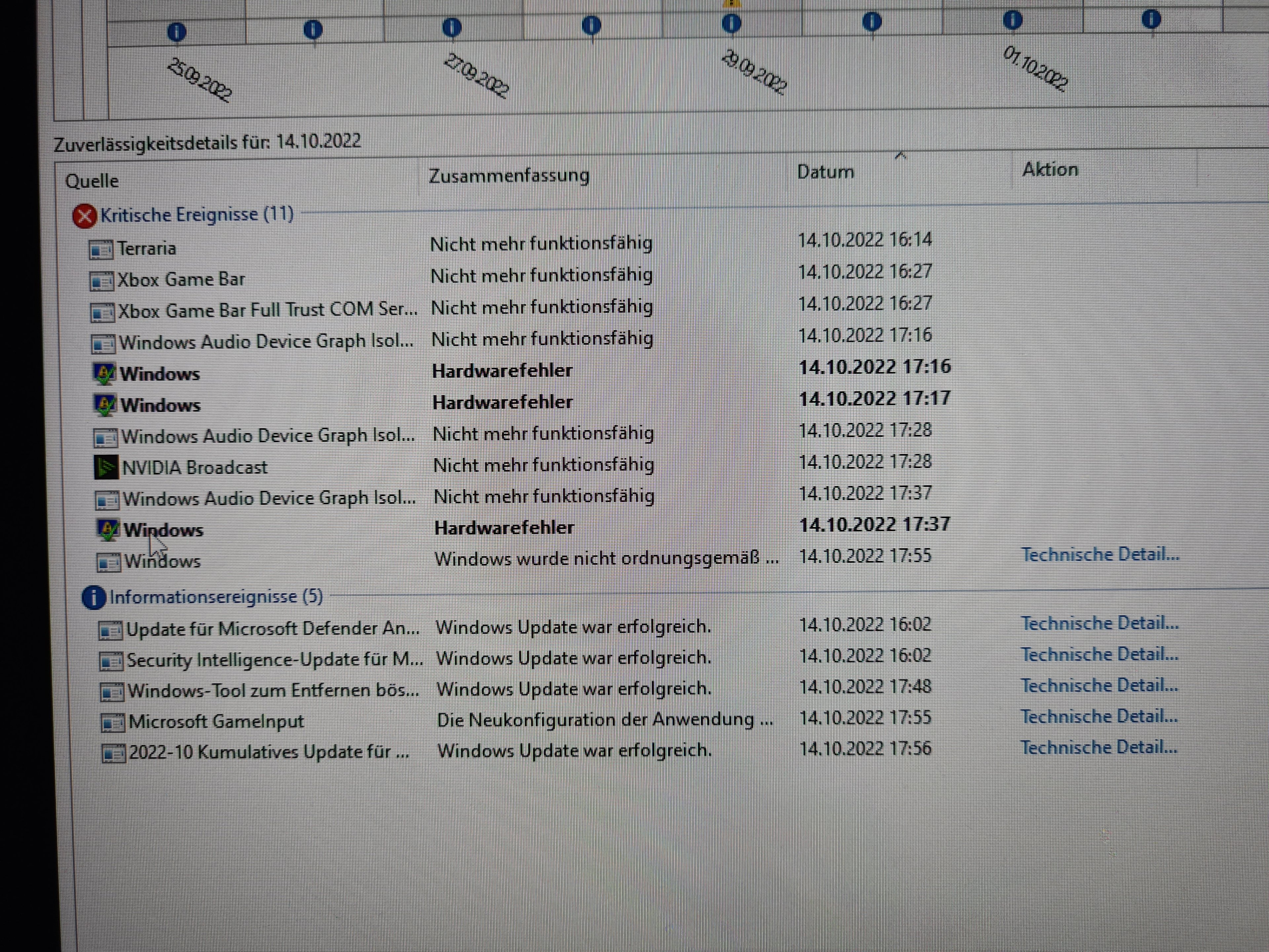

mach mal ein bild vom zuverlaessigkeitsverlauf und liste deine hardware ordentlich auf.

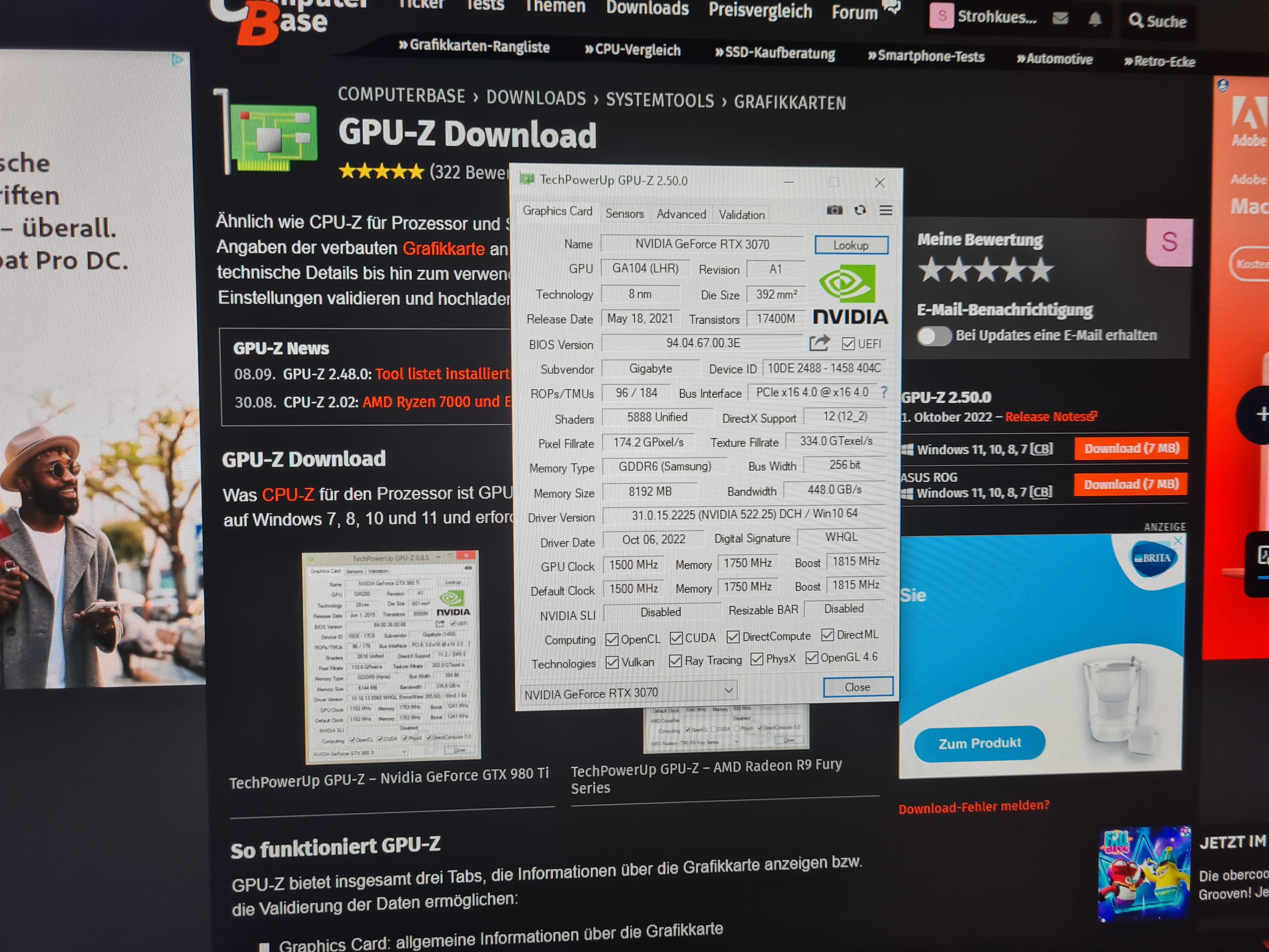

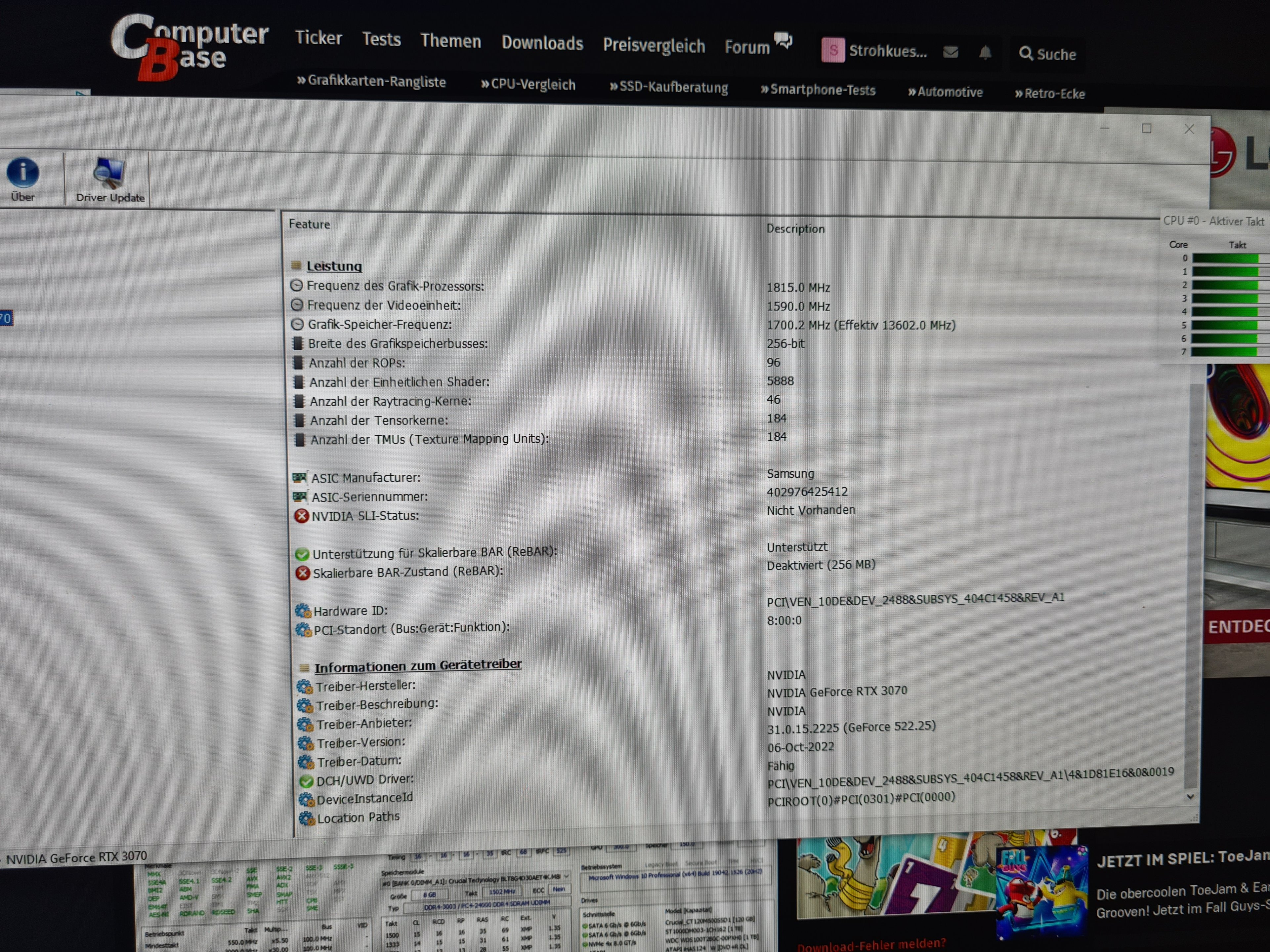

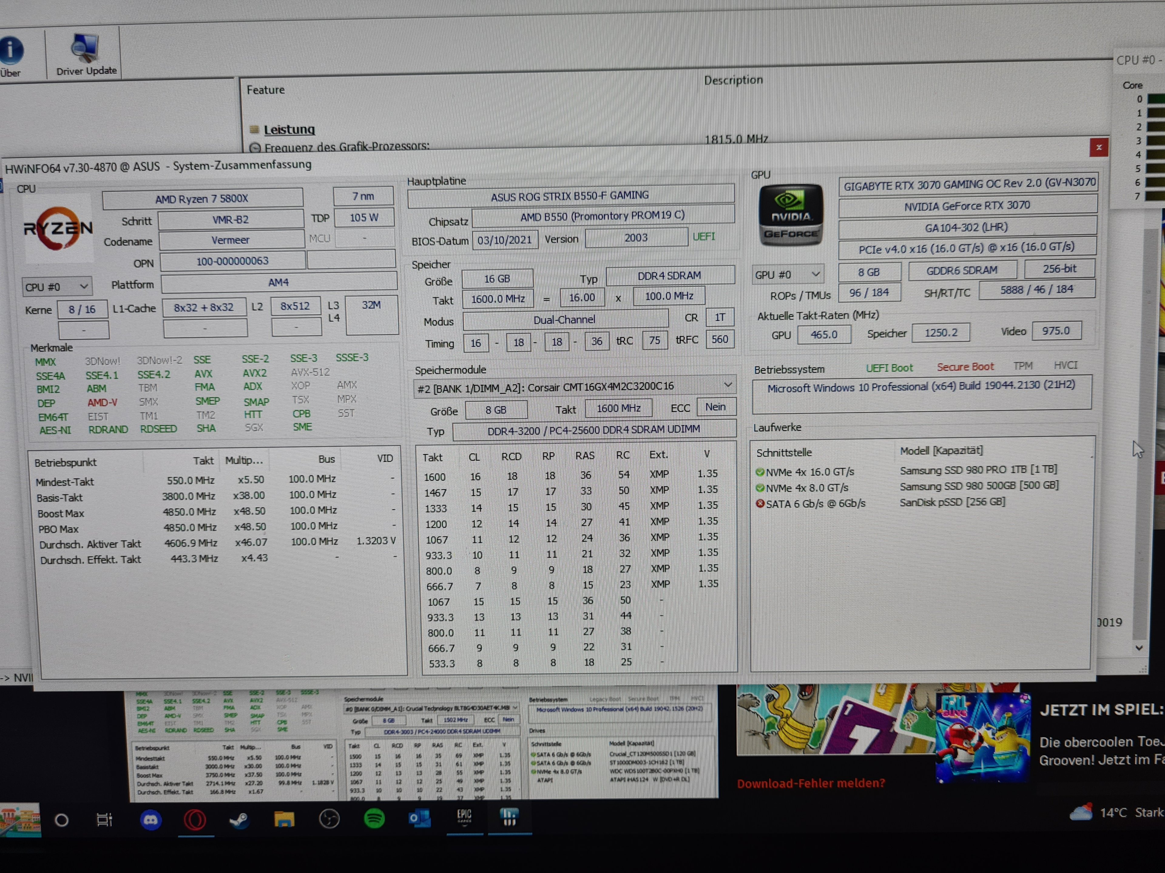

  • Erstelle bitte mal einen Screenshot der "Zusammenfassung" von HWiNFO und von GPU-Z
  • Was für ein Netzteil (Hersteller, Modell, Leistungsklasse) ist verbaut?

WHEA Fehler evtl. in der Ereignisanzeige von Windows ?

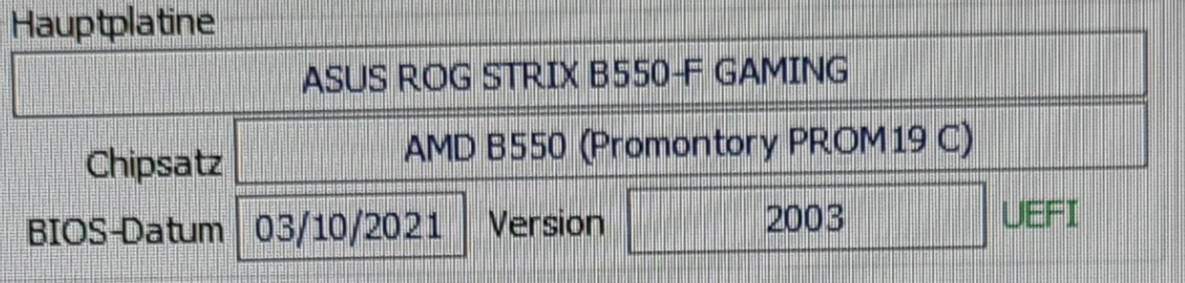

Ok danke für den Tipp. Bios Update mache ich am Wochenende. Ich habe ich jetzt 1 Stunde 30min gezockt, kein crash. Nur in fifa vorhin. Kann auch der grafikTreiber dran schuld sein. Ich meine ich hab den installiert und gestern und heute kamen diese probleme. Hab schon gelesen, dass der probleme machen soll

Ja ich habe windows 10 64 bit seit 3monaten, grad eben ist wieder fifa abgeschmiert. Man hat davor sound Bugs und spiel Verzögerungen dann ist das spiel weg. Ist das ein Spielfehler oder was anderes. Hab den pc seit 3 monaten

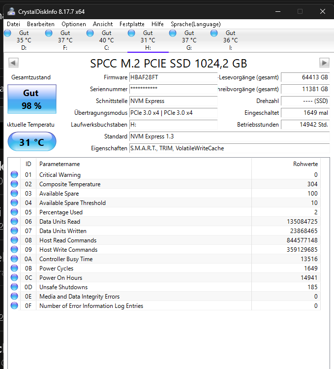

Aber mal zum ernsten Thema, die FP sollten dringend überprüft werden. Falls die SATA San Disk einen Fehler aufweist dann hilft auch kein Windows neu sollte die als Systemplatte dienen.
Wie heißt die app dafür? Ich habe keine sata ssd. Ich habe 2xm.2 und 2 usb sticks

Schau mal unter #14, da habe ich den Download verlinkt.
Ich habe 4 M.2 verbaut, momentan nur 2 PCIe 4.0 X4 und 2 PCIe 3.0x4.
Da kommt noch eine PCIe 4.0 x4 dazu.
Hier meine älteste M.2, kein Fehler und noch 98% gut.
