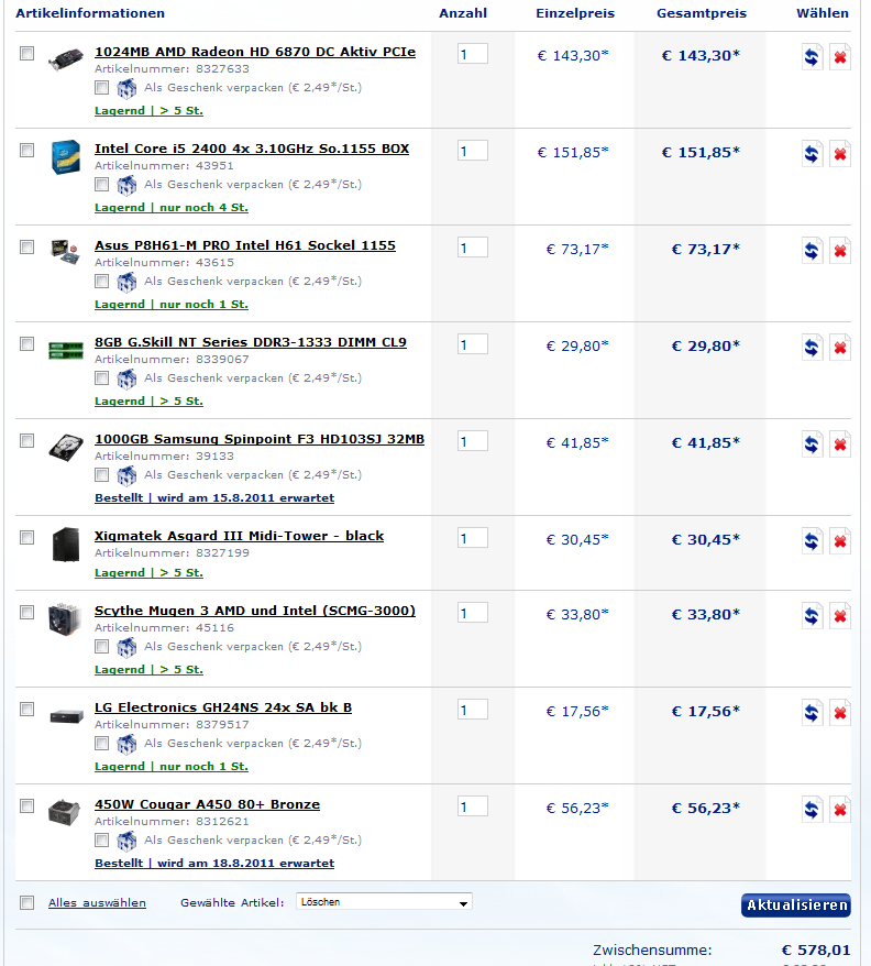

Guten Morgen liebe Gemeinde :)
ich habe mich bereit erklärt für einen Freund einen gaming-tauglichen Pc zu basteln. Sein Budget ist relativ begrenzt --> 550€ +-20€
Er benutzt einen 19', deswegen die "kleine" Graka.
Bestellt wird bei Hardwareversand.de.
Jetzt sind aber noch ein paar Fragen offen:
1. Was sagt ihr zum Board? Bin mir mit denen nie sicher >.<
2. Passt der Arbeitsspeicher zum Board (hatte selbst Probleme, deshalb frage ich nach)
3. Ist die Grafikkarte leise?
4. Wie viele Lüfter sind bei dem Asgard dabei? Sollte ich noch welche dazu bestellen? Wenn ja, welche?
Bild ist im Anhang
Das NT wird ein "Cougar A 450 Watt"
Wäre nett, wenn ihr mir helfen würdet - Danke :)
UPDATE: Neue Konfi in Post #9
Hast du an das NT gedacht? Oder schon vorhanden?
sieht sehr gut aus, graka ist super
hast netzteil vergessen ?
evtl win 7 noch?
wenn er es leise haben will, Lüfter ~ siehe meine sig *Lüfter round up*
ich empfehle die be quiet silent wings
Lass den CPU Kühler weg oder nimm einen günstigeren:
http://geizhals.at/deutschland/586338
http://geizhals.at/deutschland/435176
http://geizhals.at/deutschland/574434
Oder du nimmst den i5 2500k, bei dem sich ein solcher Kühler lohnen würde, wenn übertaktet wird.
Beim RAM kannst du dann gleich zu 8 GB greifen: http://www1.hardwareversand.de/arti...5&agid=1192&pvid=4n0u0d5om_grd9cdlf&ref=13&lb
Dein Freund braucht sicherlich kein CF / SLI, weshalb du gut 30€ noch sparen könntest.
Musst noch auswählen, ob du USB 3.0 und / oder Sata 3 brauchst und dann nimmst du einfach das günstigste: http://geizhals.at/deutschland/?cat...ASUS~544_Gigabyte~544_MSI~317_H61+(B3)#xf_top
bedenke das das Gehäuse erst in 2 Monaten lieferbar ist

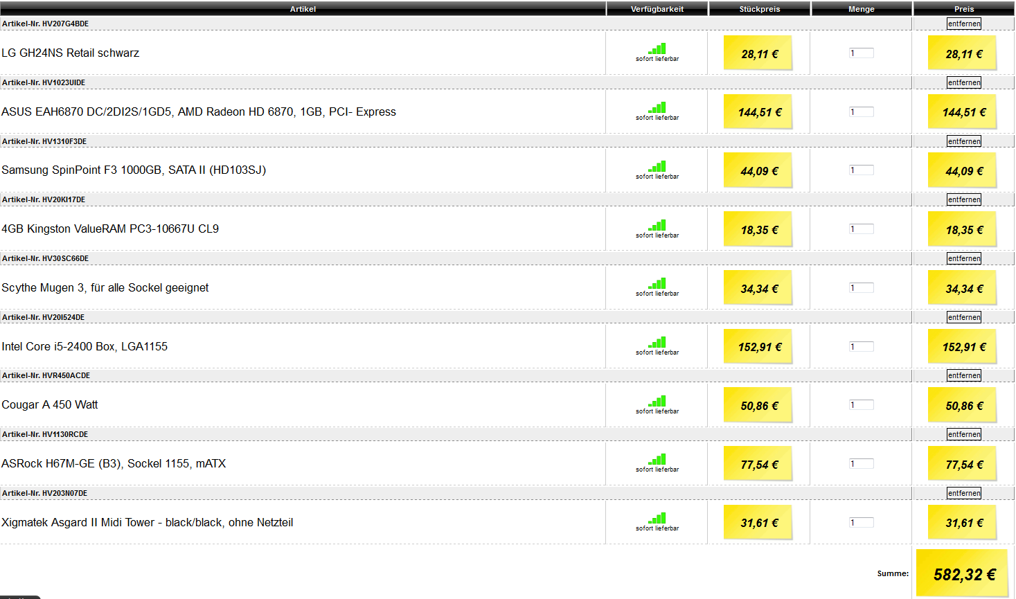

Danke :)
ich habe mir mal ein anderes Board rausgesucht: KLICK
was sagt ihr dazu?
Wie viele Lüfter sind bei dem Asgard schon dabei?
UPDATE: Neue Konfi
@Chiller
Danke :)
ist die Graka denn leise? und was ist mit dem freezer? Ich meine gelsen zu haben, dass der unter Last echt aufdreht....

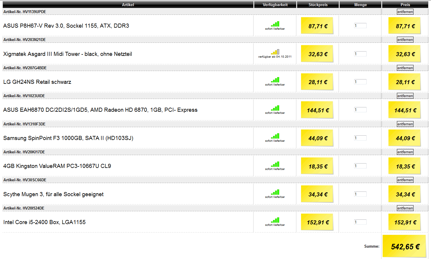

EDIT:
Ich habe mir mal erlaubt, deinen Vorschlag etwas zu modifizieren:
Mugen 3 rein gtx raus (weil zu teuer, da kommt ja noch NT zu. Er zockt auf nem 19')
---> Ich sehe gerade, dass die 8GB G.Skill Arbeitsspeicher nicht auf der Kompatibilitätsliste gelistet sind, ist das schlimm? (es sind da nur ca. 10 verschiedene gelistet)
Der Kühler ist top hierfür, ein Test z.B.: Arctic Freezer 13 und 13 Pro im Test
Der Mugen 3 ist natürlich leitungsstärker, aber hier überflüssig, kostet nur mehr.
Wenn ein ungefähr gleich teures Kit (welches beim Hersteller gelistet ist) verfügbar ist:
8GB DDR3
dann nimm das, aber in der Regel ist das kein Problem.
Die GTX 560 Ti von Gigabyte wäre leise und kühlt hervorragend, aber bei 19" (wenn es dabei bleibt) ist eine günstigere 6870 wohl die bessere Wahl.
Wie du da die Komponenten variierst ist natürlich dir überlassen, ist ja dein Geld bzw. das deines Freundes!
Ich habe nur das (8GB-Kit) gefunden, dass gelistet ist: KLICK
Nun ist meine Frage: Passt der RAM mit den Headspreadern unter den Mugen 3?
In der Kompatibilitätsliste stehen nur die RAM Kits, die auch getestet wurden, alle anderen DDR3 Kits funktionieren trotzdem.
Nimm daher einfach das günstigste, das es in dem Shop gibt.
Das P8H61-M Pro hat ja nur "nur" zwei Speicherbänke. Gibt es da Probleme mit einer Vollbestückung (2x4GB)?
Und ihr meint, dass die anderen Arbeitsspeicher (wie von Chiller verlinkt) funktionieren, auch wenn sie nicht gelistet sind?
Wenn du vielleicht noch etwas mit dem Preis drücken möchtest, kannst du ja mal gucken was Geizhals sagt wenn du dir eine Wunschliste anlegst und dir dafür die günstigste Kombination zusammenstellen lässt.
Das habe ich bei mir damals gemacht und bei allen Teilen kamen da doch noch gute Preisvorteile bei raus. Ist natürlich die Frage, ob du das getrennt bestellen möchtest. Ich hatte seinerzeit absolut keine Probleme damit. ;)
@Husl
Der TE hat doch genau diese Karte gewählt :)
Danke, dann nehme ich den teamgroup RAM
