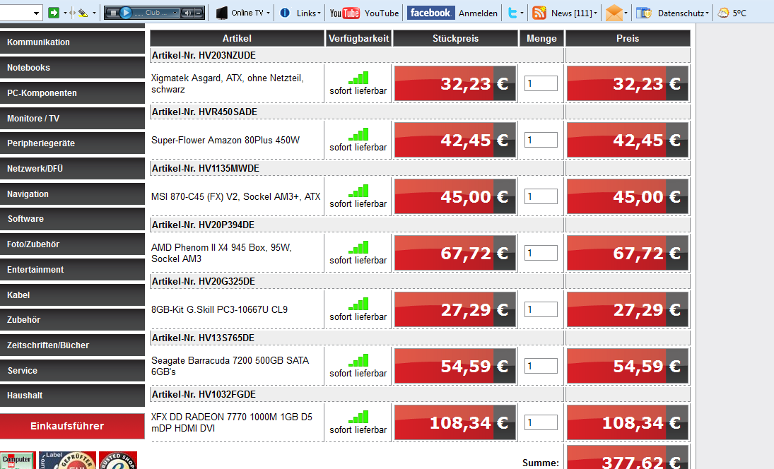

Und auch dafür taugt eine GT630 nichts , für 400€ bekommt man nichts besonderes , aber man kann sich schon was zusammen bauen was halbwegs tauglich ist , dabei sollte man aber keine fertig PCs Kaufen. Hardwareversand die bauen auch PCs zusammen , ich schau mal ob ich dir da was zusammen stellen kann .
Siehe Anhang , mit zusammen bau kommst auf ca. 400€ , und hast eigendlich das beste was man bekommen kann für das Geld .
