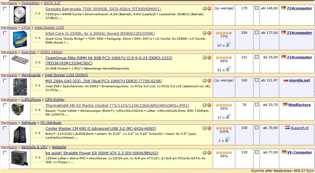

Gamer PC Liste, paßt das alles?
bob_
Cadet 1st Year
Feb. 2012
12
Tastatur und Maus sind vorhanden.
D. h.:
- Soweit ich das Forum und div Berichte gelesen hab, sollte das eigentlich alles passen und nix Aufregendes fehlen - right?
- Monitor such ich noch Empfehlungen: 22 oder 24 Zoll, hauptsaechlich (80%) Gaming, Budget zusätzlich zur Liste bisher ca. 200 Euro
- Graka sollte dazu passen, ist aber, da noch ein paar alte und weniger alte Karten herumliegen, nicht sofort notwendig.

Sehr schöne Konfig, kannst du so nehmen.
Anmerkungen:
HDD: Müssen es denn gleich 3TB sein? Die HDD ist momentan sehr teuer, und ich vermute mal du wirst nicht innerhalb von 5Monaten so viel Platz benötigen. Jetzt eine deutlich günstigere kleine nehmen und später nochmal nachkaufen würde wohl mehr Sinn machen. Ausserdem könntest du auch schon über eine SSD nachdenken, 64GB sollten da reichen.
Gehäuse: Oft reicht auch das CoolerMaster CM 690 II "LITE", es hat fast die gleiche Ausstattung wie das Advanced, allerdings ohne SSD Einschub (5€ in der Regel). Dafür ist das Lite deutlich günstiger. Es sei denn USB3.0 vorne ist Pflicht...
Graka: Als Graka würde hier eine 7950 recht gut passen, kommt aber auf deine Spiele an und wie wichtig/ schnell sie her muß...
Monitor: z.B:
Dell UltraSharp U2312HM schwarz (meine Empfehlung)
BenQ G2420HD
iiyama ProLite E2473HDS-B1 schwarz
@FOUR: Das Be Quiet! E9 500W ist garnicht so stark, es ist ähnlich wie das E9 CM 480W, also im Grunde ein 450W für 12VRail.

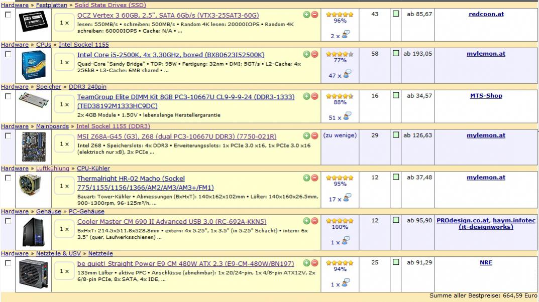

Update nach den letzten Empfehlungen -
zusammengefaßt noch die Fragen:
- SSD 64 GB: Bessere als die OCZ um den Preis ungefähr?
- Monitor: Spricht was gg. http://geizhals.de/673666 ?
- Board: Spricht was gg. MSI bzw. ist ein p8z68LE auch ok? Seh da minimalen Preisunterschied.
Danke für die zweite Runde Feedback schon jetzt!
Ich wuerde kein OCZ kaufen... Wenn ich mir alle User Reviews von unterschiedlichen Seiten durchlese kann ich nicht gerade sagen, dass OCZ wirklich vertrauenswuerdig ist, wenn es auf Datensicherheit/Laufzeit ankommt. Rate dir dort auch zu einer crucial m4.
@SSD Der Vorteil einer 128GB gegen eine 64GB SSD ist (außer der Größe), dass sie meistens ein Tich schneller sind und meistens länger halten. das hat mit dem Controller und der anbindunh an die verschiedenen "Speicherblöcke" zu tun. Zu dem ist das Preis/Leistungs Verhältniss deutlich besser als das einer 64GB SSD.

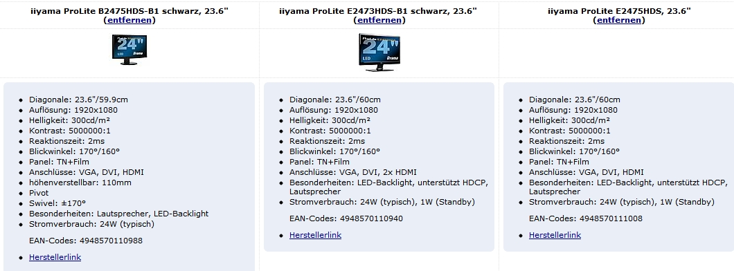

Welcher der Monitore anbei würde euch am ehesten zusagen, und warum?
Ich sehe folgende Unterschiede:
- Einer hat Pivot, Swivel, Höhenverstellbarkeit
- Zwei unterstützen HDCP (was unwichtig ist, afaik)
Und sonst? Ich tendiere zum iyama ProLite E2475HDS, weil ich keine Verstellbarkeit brauch, sonst aber anscheinend alles gleich ist (2x HDMI brauch ich nicht).

Naja der Dell ist schon absolut in Ordnung. Quasi jeder Monitor "summt" etwas bei geringer Helligkeit, zumindest in dieser Preisregion. Stören tut es allerdings absolut nicht. Und für einen IPS-Panel ist er auch noch recht günstig. Von "Amazonbewertungen" würde ich mich übrigens nicht unbedingt beeinflussen lassen. Für Monitore gibt es immerhin PRAD, eine ausgezeichnete Seite mit vielen guten Tests. Hier für den Dell. Die haben sehr hohe Standards (weil sie auch Panels von über 1000€ testen), von daher ist ein "gut" schon ausgezeichnet :D
Eine Alternative wäre zB auch der LG Flatron IPS235V .
HDCP halte ich eigentlich schon für recht wichtig, wenn du zB mal BluRays abspielen möchtest etc. Einen Monitor wechselt man nicht jedes Jahr, er sollte daher schon die modernen Features unterstützen, also auch HDMI/Displayport haben etc.

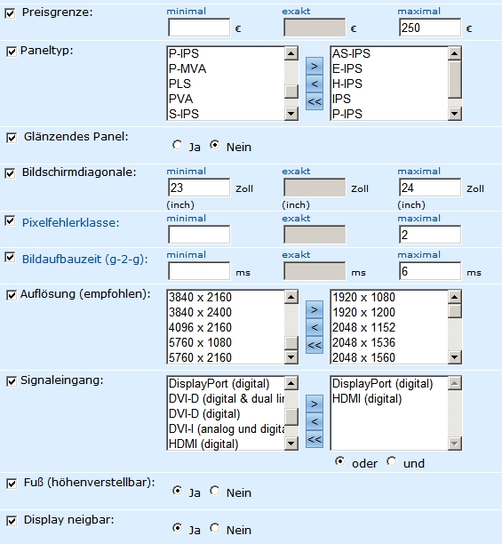

@Monitor: Anbei meine Auswahlkriterien - sind die grundsätzlich stimmig, oder kann ich was weglassen? Ergibt für mich http://www.prad.de/guide/ergebnis_l...;i:4;s:5:"P-IPS";i:5;s:5:"S-IPS";i:6;s:0:"";}
als Ergebnis - da ist der http://www.prad.de/guide/screen7228.html nicht dabei (und zu den beiden aus dem Ergebnis gibt's keinen Testbericht). Help? :-)
