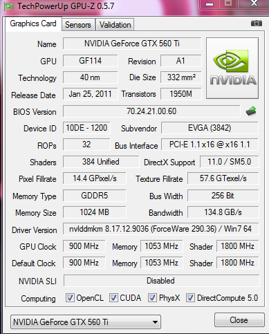

ich lad mir jetzt dann noch GPU-Z/ CPU-Z runter, und dann poste ich mal die Ergebnisse, vielleicht steht da ja was interessantes drin.

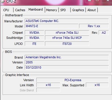

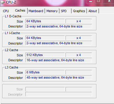

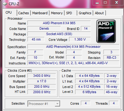

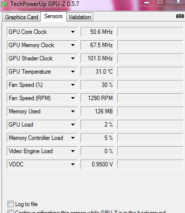

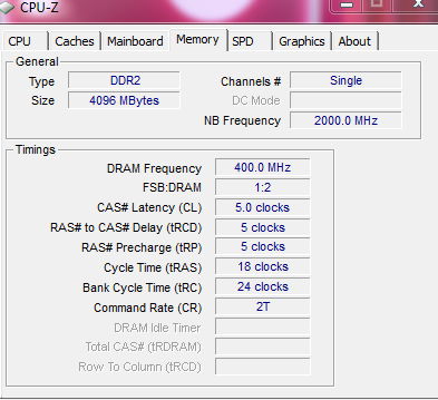

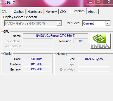

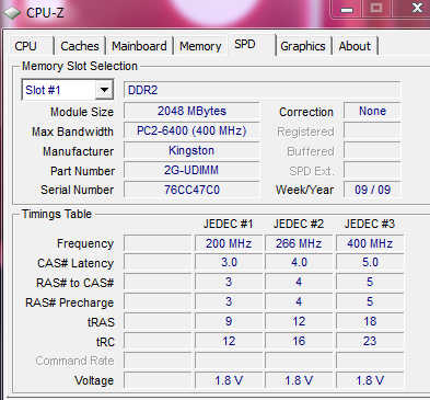

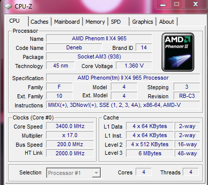

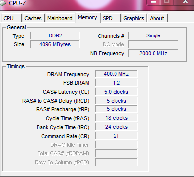

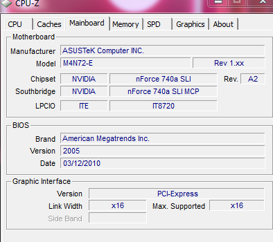

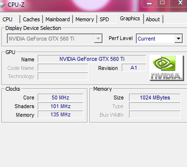

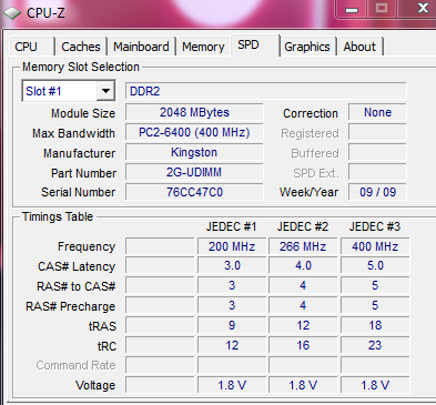

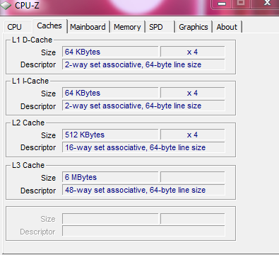

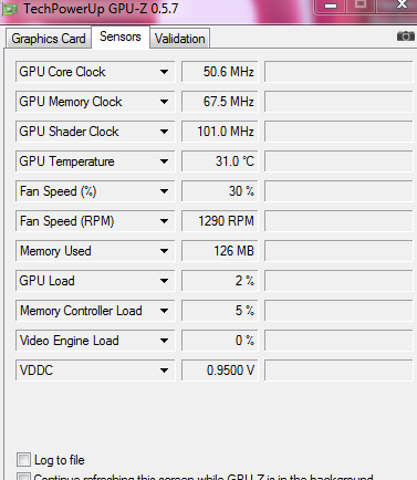

also ich hab jetzt mal CPU-Z/ GPU-Z laufen lassen.
Wie kann ich jetzt die Screenshots anhängen???

Sorry, will mich jetzt ned doof anstellen oder so, aber irgendwie funktioniert des nicht. :S
Wenn ich da drauf drücke, dann sagt er, dass ich ne URL zu der Grafik eingeben soll (Hab das aber noch nie gemacht, weiß deshalb nicht wie das geht :/
- Dez. 2011
- 30
AW: Games ruckeln trotz hoher Framerate ;(
Okay...hab nur vorhin auf "Direkt Antworten" gedrückt xD
Hoffe, dass da jetzt was brauchbares dabei ist!

Hmm, okay... :S
Also liegt es eher an der Festplatte?!?
System hab ich erst vor kurzem neu aufgesetzt.
ein bekannter hat mir geraten, dass ich evtl mal das Board wechseln sollte, da es ja auch schon ein älteres modell ist....kanns denn daran auch liegen???
möchte jetzt nicht 2 mal Geld ausgeben... :/
Hmm, okay... :S

ich bin von 8800gt auf gtx560 umgestiegen, und in meinem lieblingsspiel hatte ich nicht ein frame mehr, weil es eben cpu limited war. Spiele Online auf ultra low settings einen shoter. Klar hab auch Ultra high probiert und war natürlich flüssiger, als vorher mit dem 8800gt. Das dein Motherboard der Flaschenhals sein soll glaube ich nicht, eher deine CPU und die Festplatte.
Bin weg.
Bin weg.

Also, wenn ich ein Spiel spiele, dann geht die RAM Auslastung meist nicht über 2,3 GB hinaus.... :/
is schon irgendwie komisch, da ja Win 7 schon über 1 GB RAM zieht...
Sie fühlen sich auch echt immer gleich an diese "ruckler".....is bei jedem Game gleich.
Keine extremen ruckler, aber eben doch (fast) permanent vorhanden.
Kanns daran liegen, dass mein board nur DDR2 Speicher unterstützt...is der evtl. schon zu langsam für aktuellere Games???
