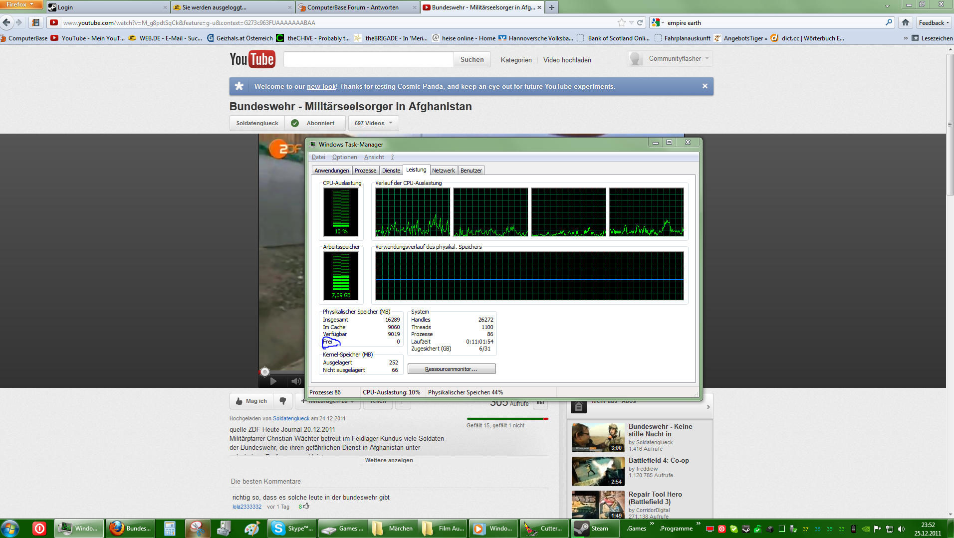

Ich brauche bereits im Idle um die 6 GB RAM, nach längere Zeit um die 9 bis 11 GB. Kommt halt immer drauf an, was man macht. Für den Ottonormalbenutzer sicherlich, glaube aber kaum, dass jemand in diesem Forum sich dazu zählen würde.
Außerdem: Auch augenscheinlich nicht "belegter" RAM wird genutzt, um das System im Hintergrund schnell zu halten. Schau mal im angehängten Screen auf den Wert neben "Frei".
