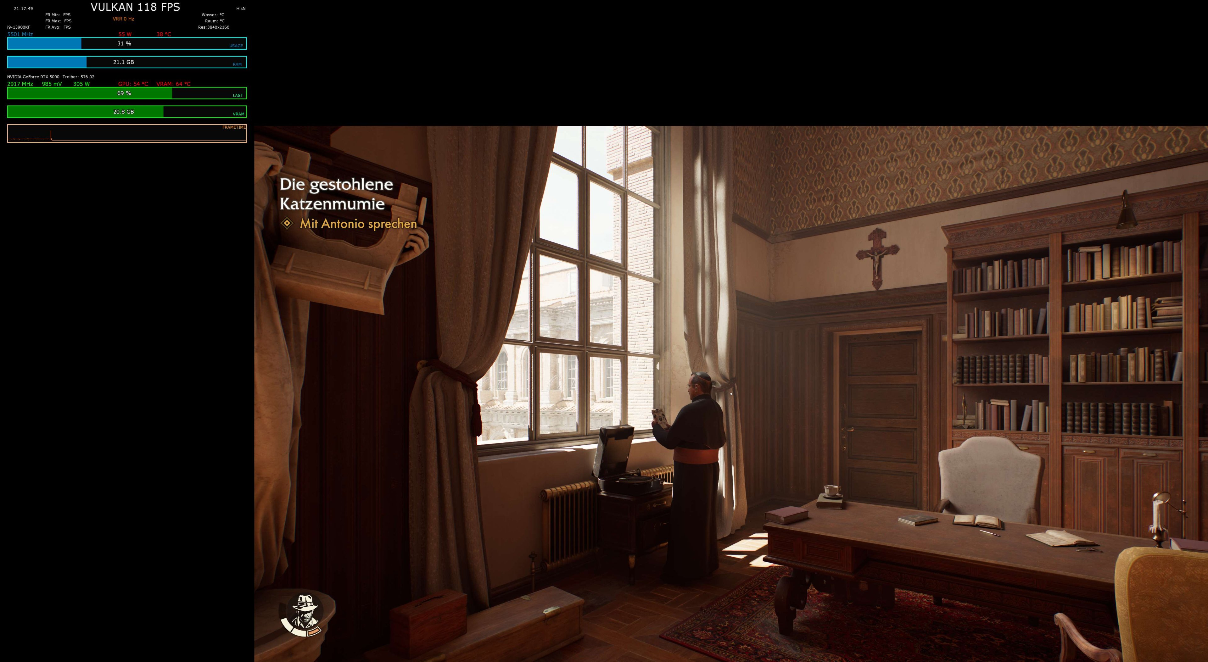

egal ob Raytracing an oder aus, FG an oder aus, DLSS an oder aus:
Das Spiel fühlt sich fast immer minimal unflüssig an. Nicht schlimm, aber spürbar. Und zwar völlig unabhängig von der Framerate: Durch verstellen der Grafikeinstellungen habe ich zwischen 60 und 130 FPS schon alles ausprobieren können, aber das Feeling ist immer gleich.
Hat irgendjemand eine Idee, was ich noch versuchen könnte? Bei anderen Spielen ist mir das so noch nicht aufgefallen.

@arvan das mache ich später gerne, aber ich glaube nicht, dass es an der Latenz liegt. Es fühlt sich alles gut an für mich, das Problem ist ein rein optisches…so als wäre die Framerate zu niedrig, obwohl ich bei allen anderen Spielen oberhalb von 90fps keie Steigerung der Flüssigkeit mehr wahrnehmen kann.

Ich habe die Lösung endlich gefunden:
Im Windows habe ich die Aktualisierungsrate runtergesetzt auf einen Wert, den das Spiel dauerhaft an FPS packen kann und diesen dann im Riva Tuner als FPS für das Spiel festgesetzt (Also zb. 120 Hz und 120 FPS oder 75 Hz und 75 PS) und das war die Lösung. So und nur so ist es flüssig wenn man sich umschaut. Kannte ich so bisher von keinem anderen Spiel, habe bisher den Monitor einfach immer auf im G-Sync auf 240 Hz laufen lassen und die Spiele im Riva Tuner auf 90 FPS gecapt und hat nie Flüssigkeitsprobleme gegeben, von daher wäre ich da auch NIE drauf gekommen. evtl liegts an Vulkan, keine Ahnung...jetzt funzt es jedenfalls rekonstruierbar.
Danke allen, die sich mit mir den Kopf zerbrochen haben.
