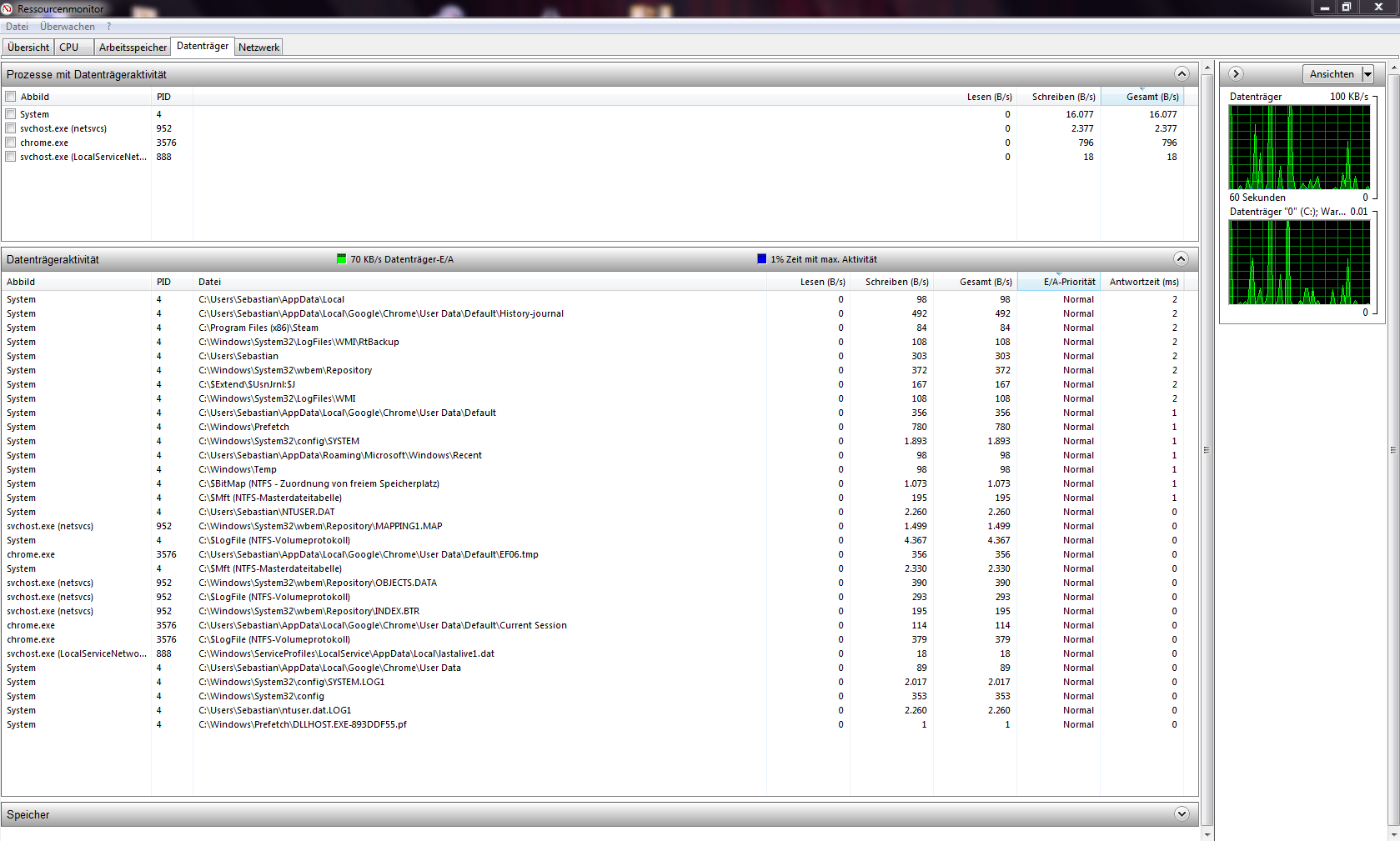

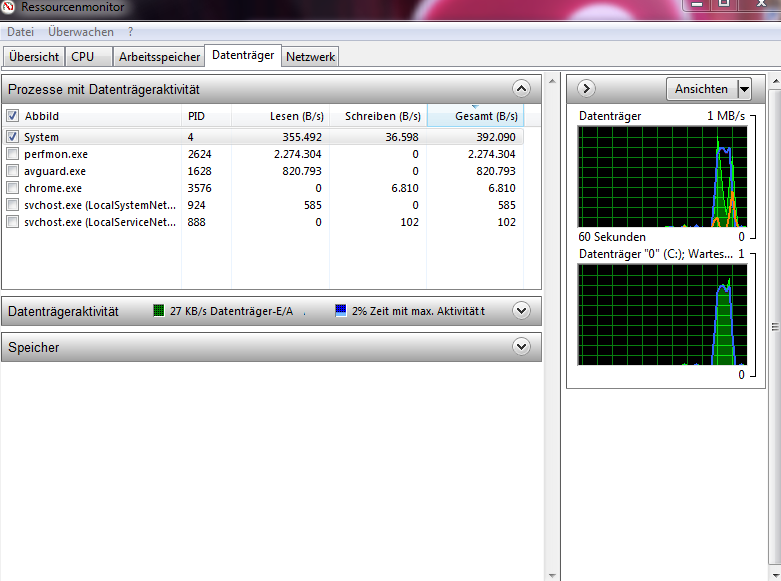

Ich bin ja immer noch für Nachladeruckler von der HDD. Schau dir mal die folgenden Screens an und mach mal beim zocken welche von deinem System. Windows liegt bei mir auf ner SSD und zusätzlich sind noch zwei Festplatten vorhanden, da sollte man bei dir schon nen Unterschied bemerken können.
Wenn deine HDD permanent so aussieht wie links mittig in Screenshot 2, dann dürfte der Quelle der Ruckler klar sein.

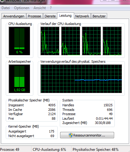

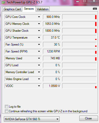

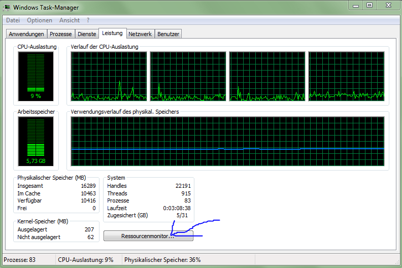

So, hier nochmal ein paar Screenshots vom Taskmanager und von GPU-Z während Skyrim läuft...
Was ich allerdings sehr komisch finde ist, dass Skyrim nur ca. 780 MB RAM nutzt laut dem Taskmanager...finde ich doch sehr wenig, oder?

Schau mal auf den Wert neben frei, viel Luft ist da nicht mehr. Das mit dem RAM kann schon hinkommen, je nach Spielzeit eben. Und bei GPU-Z musste du im unteren Kästchen noch nen Haken setzen, sonst wwerden die Daten nicht aktualisiert.

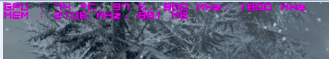

Lad dir mal MSI Afterburner runter. In diesem Proggy aktivierst du das OSD (On Screen Display) und lässt dir im OSD die Taktraten der Graka, die Temperatur und die Auslastung anzeigen.
Dann starte Skyrim und spiele ein wenig. Dann mach einen Screenshot. Mit dem OSD von Afterburner wird dir im spiel oben links oder rechts die Taktraten der Graka, die Temperatur und die Auslastung angezeigt. Dann und nur dann siehst du wie stark die GPU im SPiel wirklich ausgelastet ist. Und stell in Skyrim vorher alle Grafikeinstellungen auf Maximal!!!

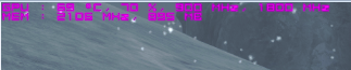

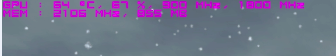

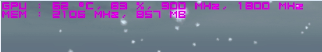

Das mit MSI Afterburner probiere ich gleich mal aus!
@minustaurusrex
Habe nachdem ich die GraKa getauscht hab Windows neu aufgesetzt...da dürften also keine Treiberreste vorhanden sein!
So, hab jetzt ein Paar Screenshots gemacht...hoffe, dass die was aussagen!?! :/
Hab allerdings nur Screenshots von den Daten/Angaben von MSI Afterburner gemacht, hoffe, dass man das lesen kann :S
@minustaurusrex
Knuckles
- Apr. 2008
- 519
Hm, passt eindeutig zu Skyrim. Also in der CPU/RAM/Graka/MoBo liegt nicht der Fehler. Dann wird es eindeutig nur die Festplatte sein.
Die Festplatte wird so ein extremes Energiemanagement haben, das sie immer in eine Art Ruhezustand verfällt. Aus dem muss sie wohl erst aufwachen und es entstehen Nachladeruckler. Vlt. kannst du irgendwo eine andere Festplatte bekommen zum testen? Bei der HDD bin ich mir fast sicher liegt der Fehler.
