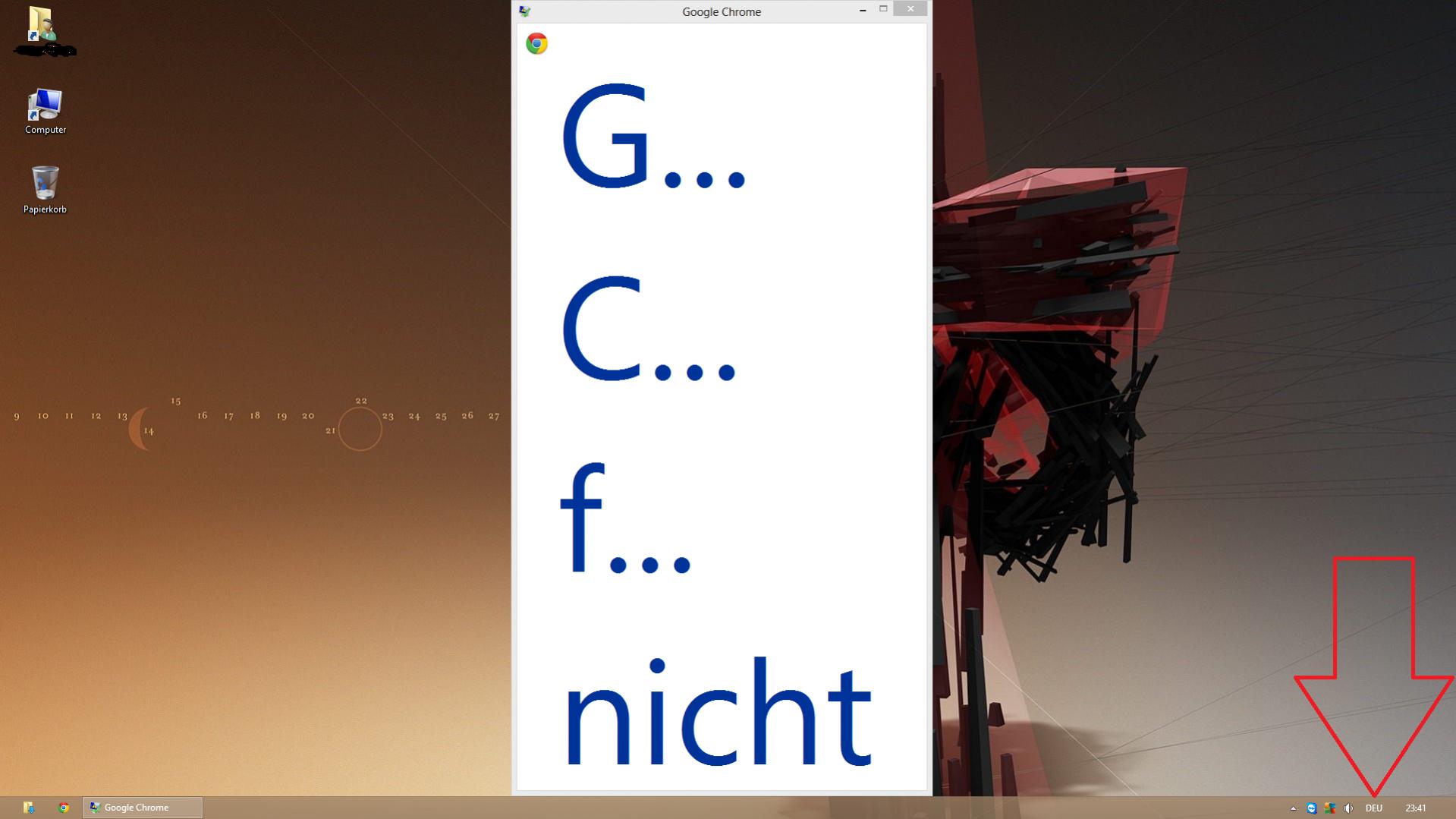

Nach dem Error sieht Chrome beim Start aus wie im Screen im Anhang. Und danach wird die Anzeige in der Taskbar geändert und das DEU kommt dahin...

Das sieht mir dann nicht nach einer defekten Karte aus sondern nach einem sehr üblen Virus.
Da habe ich auch dran gedacht, aber ich wüsste nicht woher. Ich meine vor und nach dem formatieren?
