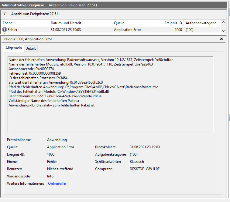

Ich habe das Spiel wieder zum abstürzen gebracht und das kommt dann in der Ereignisanzeige

Das bedeutet, dass der Grafiktreiber abgestürzt ist. In der Regel ist das kein Problem des Treibers sondern ein Symptom eines Hardwaredefektes.
Lief das System schon mal stabil?
EInfachster Weg:
1. Vorsichtshalber mal Grafiktreiber komplett deinstallieren und neu installieren (wird aber zu 99,9% nix bringen)
2. DIe Karte in einem anderen Rechner ausprobieren. Läuft sie dort stabil, ist es nicht die Grafikkarte, sondern wir müssen beim Netzteil und evtl. RAM weiterschauen
da steht Radeonsoftware.exe
also ist es ja mehr als eindeutig, dass es an der GPU liegt.
Zieh dir den aktuellen Treiber und mach dabei eine Neuinstallation. Während dem Setup den Haken setzen bei "auf Werkseinstellungen zurücksetzen".
Wenn das nicht fruchtet, versuchen wir einen etwas tieferen Schnitt.
Reaktionen: Anna1806
Auf dem Bild ist zu sehen das die Radeon Software abgestürzt ist.
Das heißt der Fehler liegt bei der Grafikkarte.
