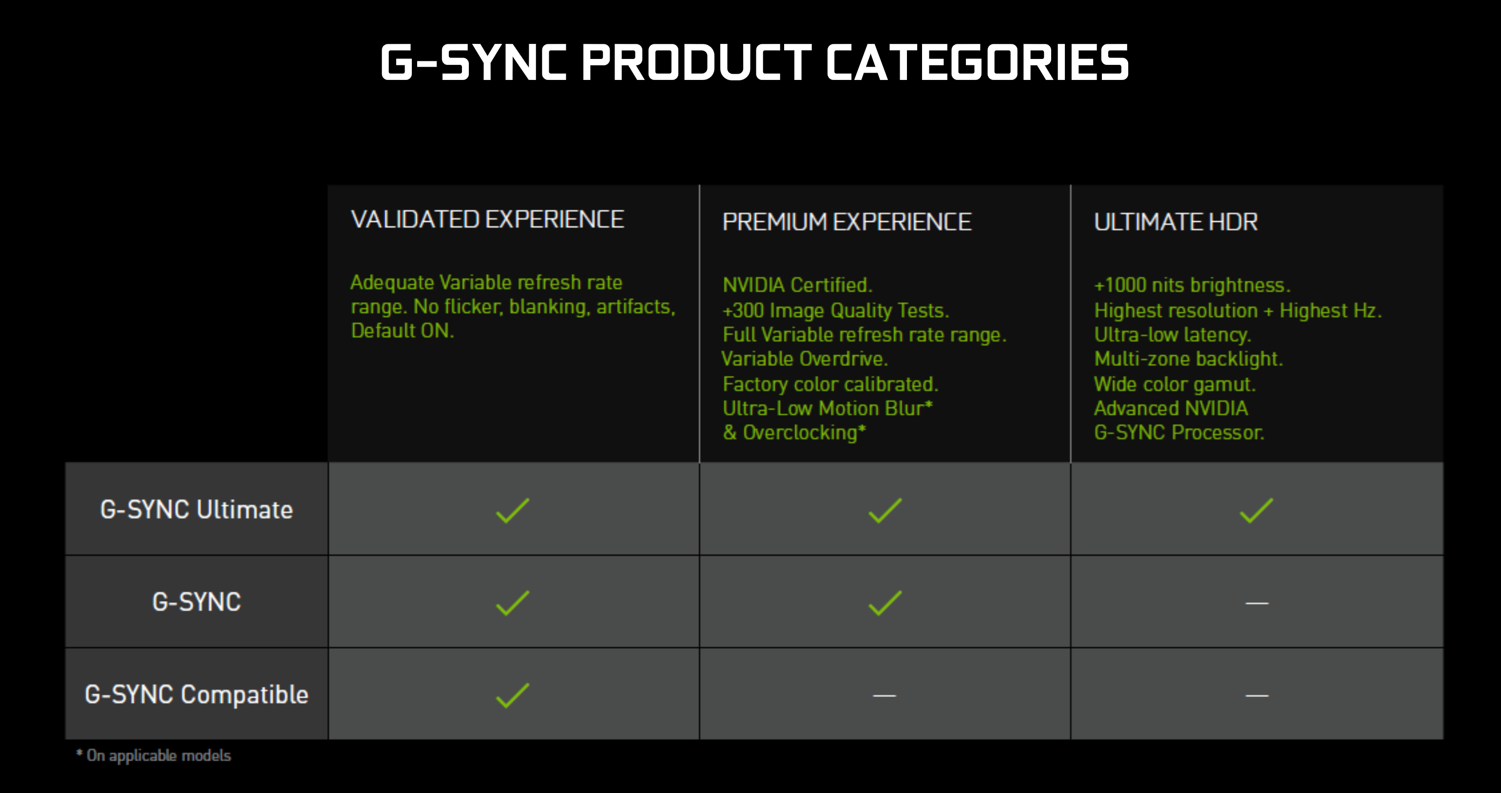

Was ich nun aber sehr eigenartig finde ist, dass:
XG43UQ = FreeSync Monitor also "NVIDIA G-sync Compatible"
PG43UQ = sollte sein G-sync Monitor mit Nvidia Modul / Prozessor - Dennoch steht nirgends "NVIDIA G-sync Ultimate". Es wird wie beim XG43UQ nur von "Compatible" geschrieben. Obwohl die Voraussetzungen gegeben wären:

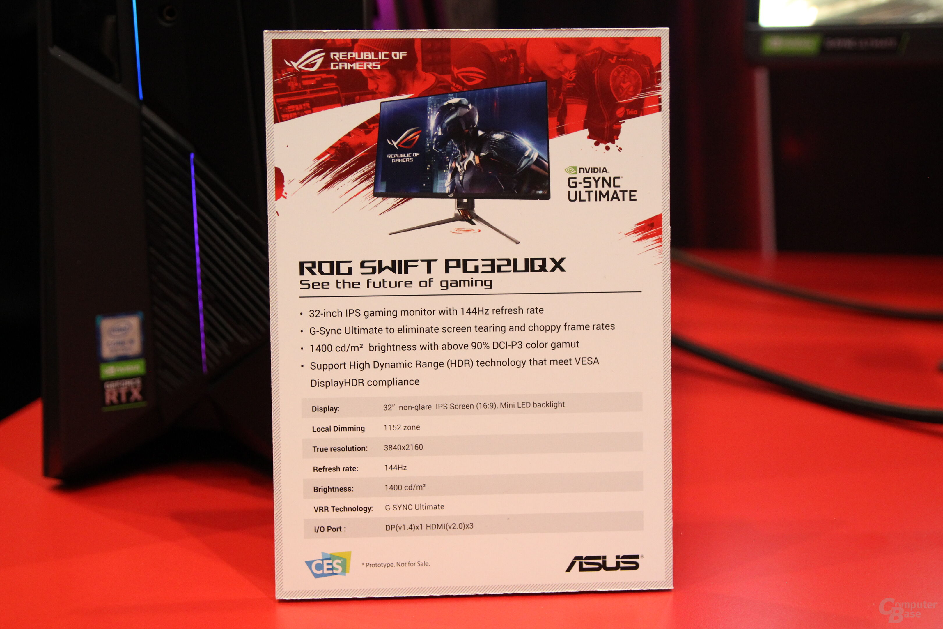

Der PG32UQX hat ja 1152 Local Dimming Zonen / Mini LEDs und Ultimate Zert.
Offensichtlich reichen die 16 Local Dimming Zonen per Edge dimming nicht für die Ultimate Zert. aus. Obwohl ich diesbezüglich schon gelesen habe, dass auch Edge dimming für Ultimate Zert. reichen soll.

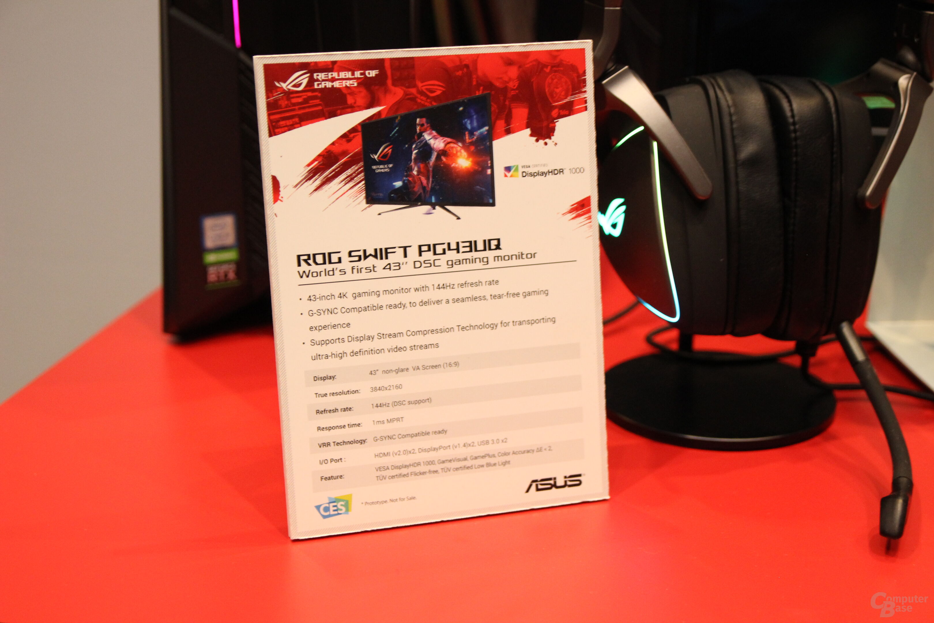

Jap ich hab nun auch die Vermutung das sie den XG eingestampft haben
und nun nur noch der PG kommt. Schau auch mal auf das Schild !!
Das steht : Worlds First 43" DSC Gaming Monitor beim PG.
Eigentlich sollte der XG der erste sein. Könnte aber auch einfach
Marketing sein dennoch komisch. Somit würde wenn es beide
Monitore noch gibt der PG zuerst kommen.

Bei dem Bild mit dem Schild sieht man im Hintergrund den Monitor etwas und einen
Aufkleber der Leider etwas verschwommen ist .. müsste aber so ein Nvidia RTX
Aufkleber sein.

Prad sagt er nutzt Adaptiv Sync .. ist das nicht die Schlechteste Stufe ?
Würde aber heissen er wird nicht so Absurd Teuer wie die 32" Version
mit G- Ultimate.
Preis also zwischen 1.500 und 3.000 Euro

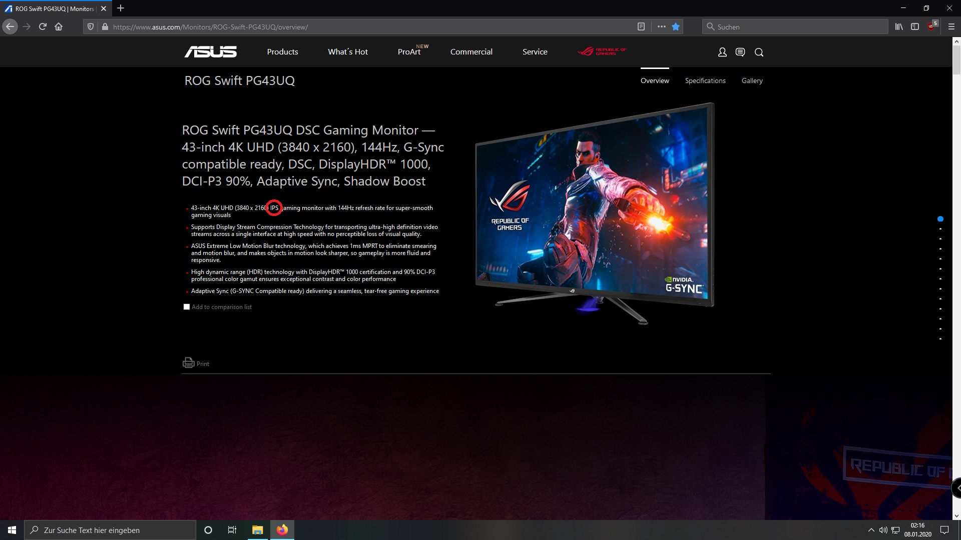

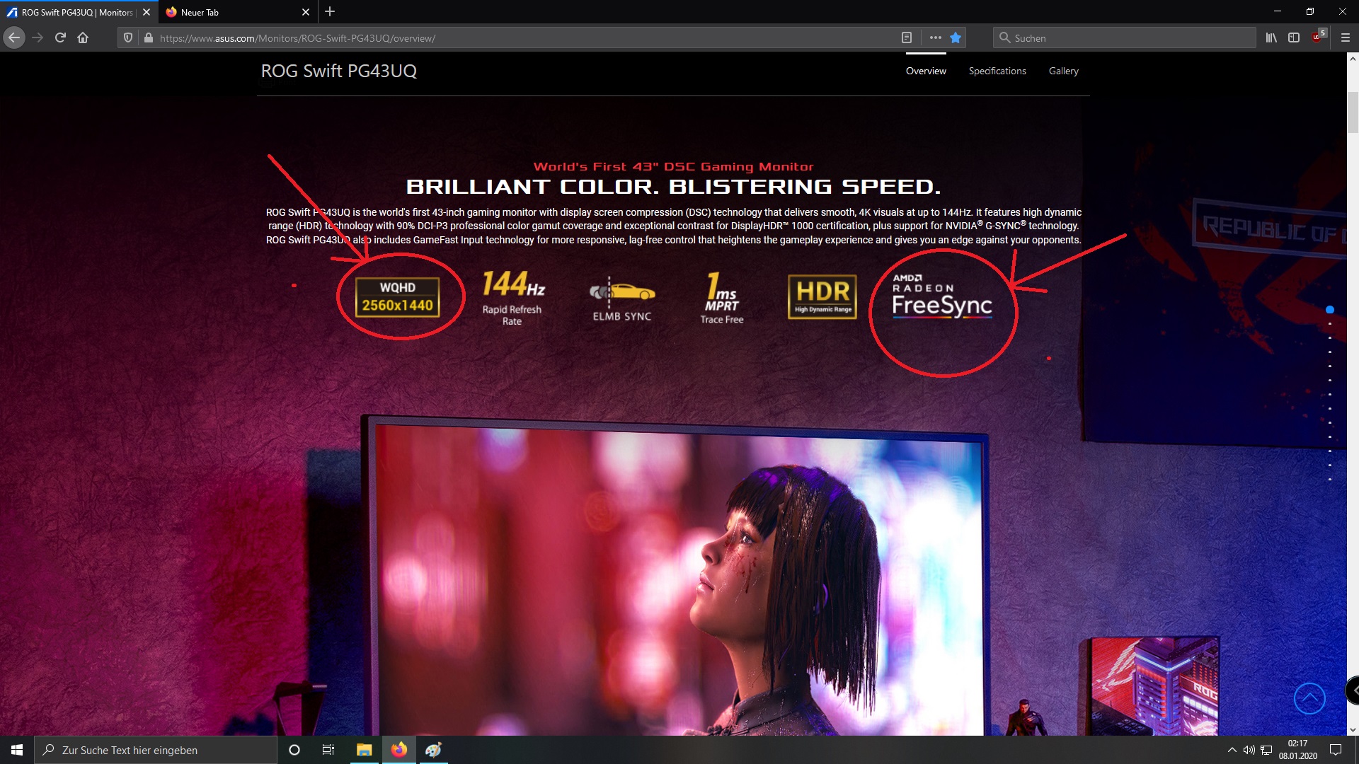

Auf der ASUS Seite steht IPS Panel :-) Obwohl überall eigentlich VA Panel steht.
"43-inch 4K UHD (3840 x 2160) IPS gaming monitor with 144Hz refresh rate for super-smooth gaming visuals "
In den Spezifikationen Steht dann aber wieder VA aber auf der Hauptseite IPS.

Nunja im Grunde ist ja auch ein Gsync Modul drinn nur eben die günstigste
Version. Die Fragmentieren jetzt den Markt genau wie mit den Prozessoren und
Grafikkarten damals wars 1 Graka einer Gen nun sinds 15. Damals gabs nur
1 Gsync Modul nun wohl 3 genau wie bei AMD gestern die haben nun auch
3 Klassen. Klasse 1 Günstig und klasse 3 Teuer.
Kann aber auch sein das ich das System was die da aufbauen nicht verstehe
find das auch unnötig 3 Klassen davon zumachen das wird nur noch Komplizierter
Wobei Gsync Compatible bisher eigenlich immer nur in Verbindung mit einem
Freesync Monitor genannt wurde nicht aber bei Gsync. Egal ... da müssen
war wohl abwarten bis Herbst zu den richtigen Tests.

Oh man die Marketing Abteilung ... erst schreiben die das es ein IPS Panel ist
und ne Seite weiter drunter steht WQHD .. Ausserdem scheint er garkein G-Sync Modul
zu haben sondern wohl AMD Freesync 1 und nichtmal Freesync 2 .. zumindest den Infos von der Monitor
Seite nach :
Bil 1 : IPS Eintrag
Bild 2 : WQHD und AMD Freesync 1
Scheint sich wohl damit zu festigen dass das eigentlich der XG ist. Oder aber sie haben die Seite übereillt
zusammengeschustert und es sind ihnen Fehler unterlaufen aber sowas müsste denen doch auffallen. Ist jedenfalls ziemlich Dumm für die Kunden die nun garnicht wissen was davon nun stimmt.
Reaktionen: Nyxcherry
Nun Bild 2 ist nun richtig. Ist mir aber schon öfters aufgefallen, dass ASUS sehr schlampig und oft unvollständig oder falsch die Produkt Webseiten befüllt. Traurig bei so einem großen Unternehmen.
