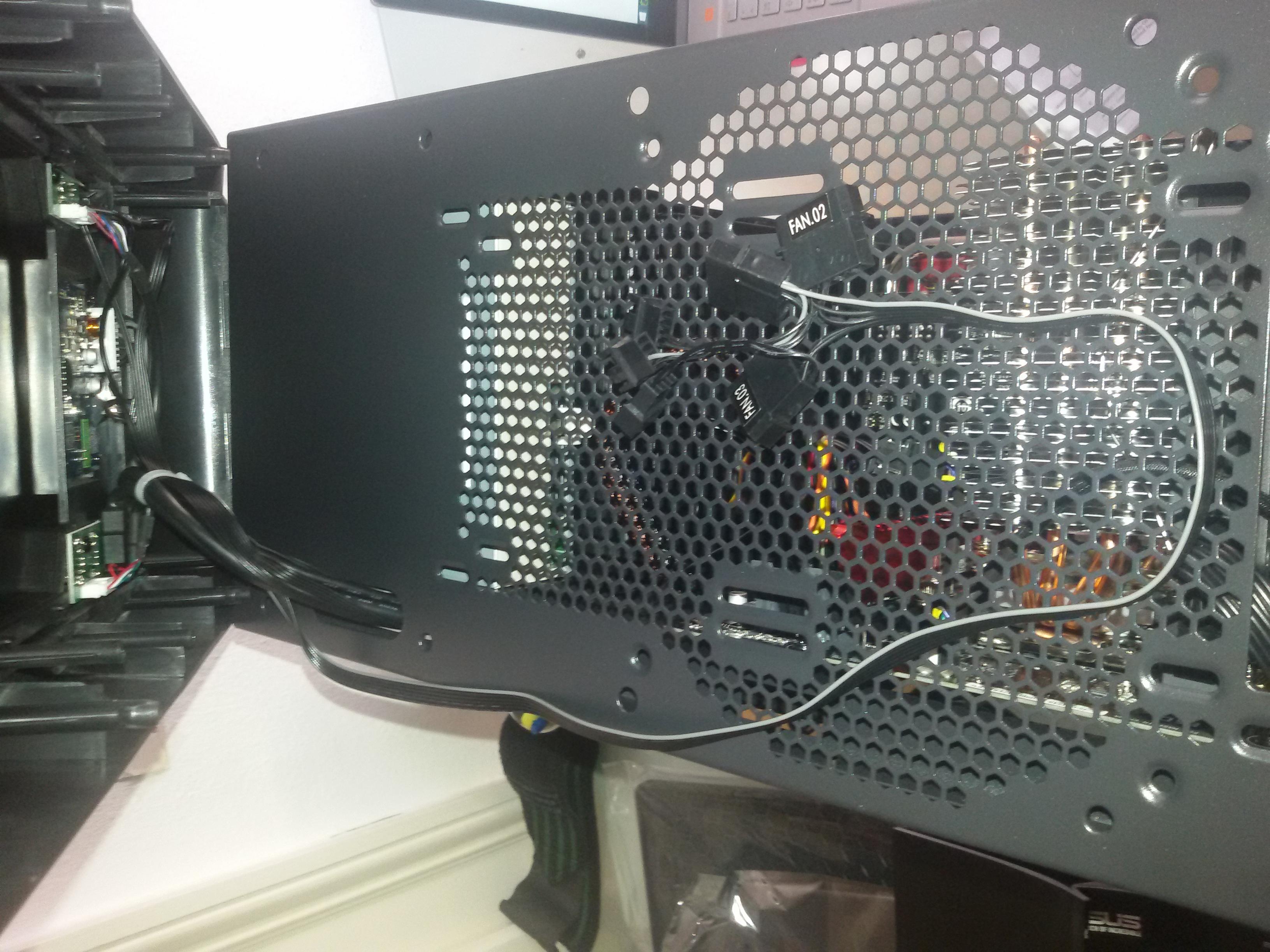

1) Lüfter (2 Gehäuse- und 1 CPU Lüfter)
Von alle 3 Lüftern gehen jeweils 2 Anschlüsse weg - einer, der ins Mainboard passt (ein kleinerer mit Pins) und einer fürs Netzteil. Gehe ich richtig in der Annahme, dass man nur 1 der beiden Anschlüsse benutzt - also entweder ans Mainboard oder ans Netzteil? Und die Mainboardvariante ist die bessere, da so der Lüfter gesteuert werden kann und sich im Idle abschaltet?

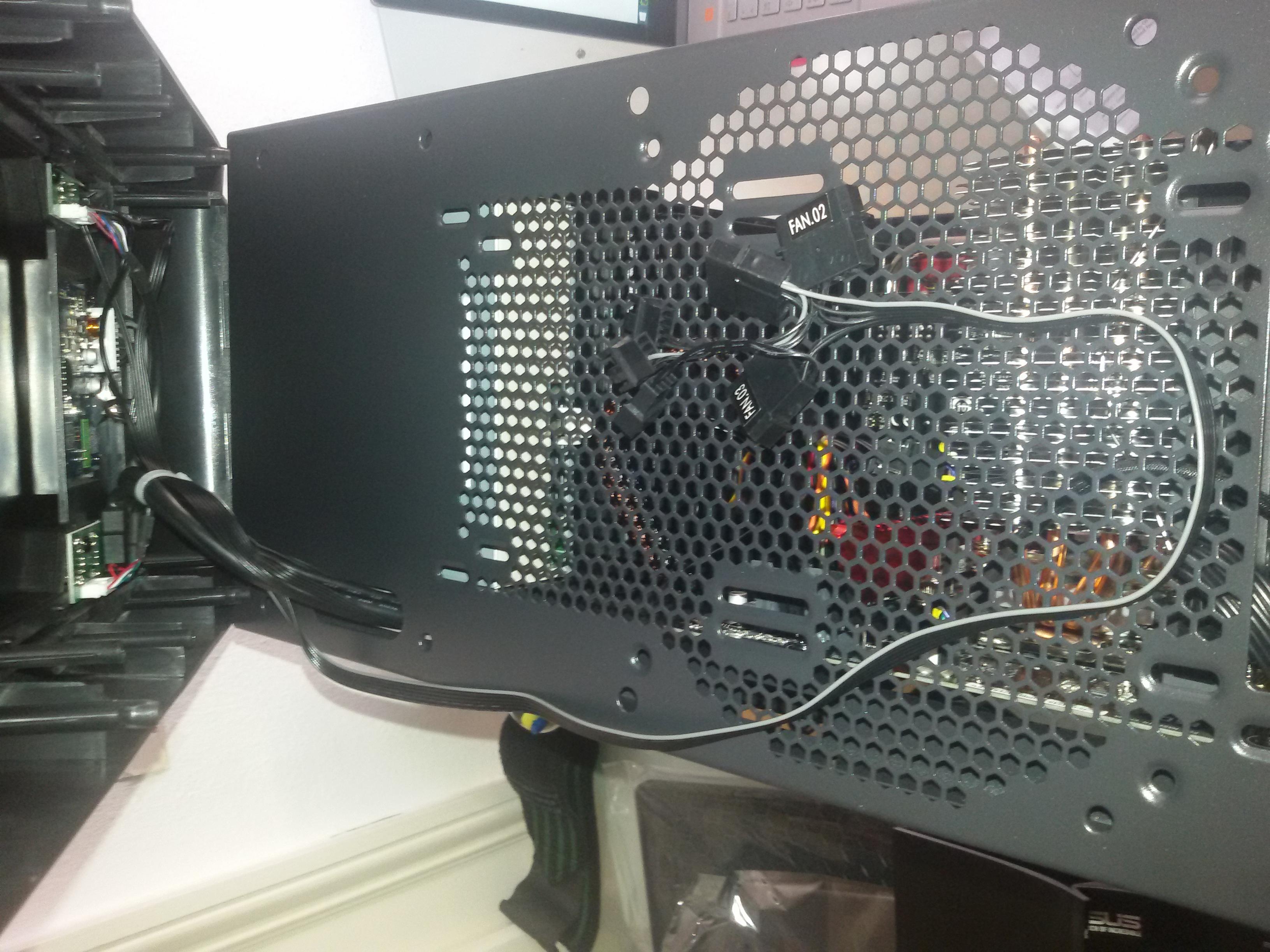

Habs jetzt mal so verkabelt, dass ich jeweils nur den Mainboardstecker verbunden hab, außer bei Gehäuselüfter Nummer 2 (Frontlüfter), bei diesem reicht nämlich das Kabel nicht bis zum vorgesehenen Steckplatz am Mainboard (CHA_FAN2). Gäbe jetzt 2 Optionen wenn ich das richtig blicke: A) ich schließe den einfach ans Netzteil an, allerdings läuft der dann halt die ganze Zeit, was ich eigentlich nicht möchte - oder B) ich breche das Kabel aus der Frontverkleidung aus, dann geht es sich genau aus bis zum Mainboardanschluss (ist jetzt nur 7cm zu kurz, und es ist in der Frontverkleidung knapp 10cm nach unten geführt, die ich somit "gewinnen" würde).

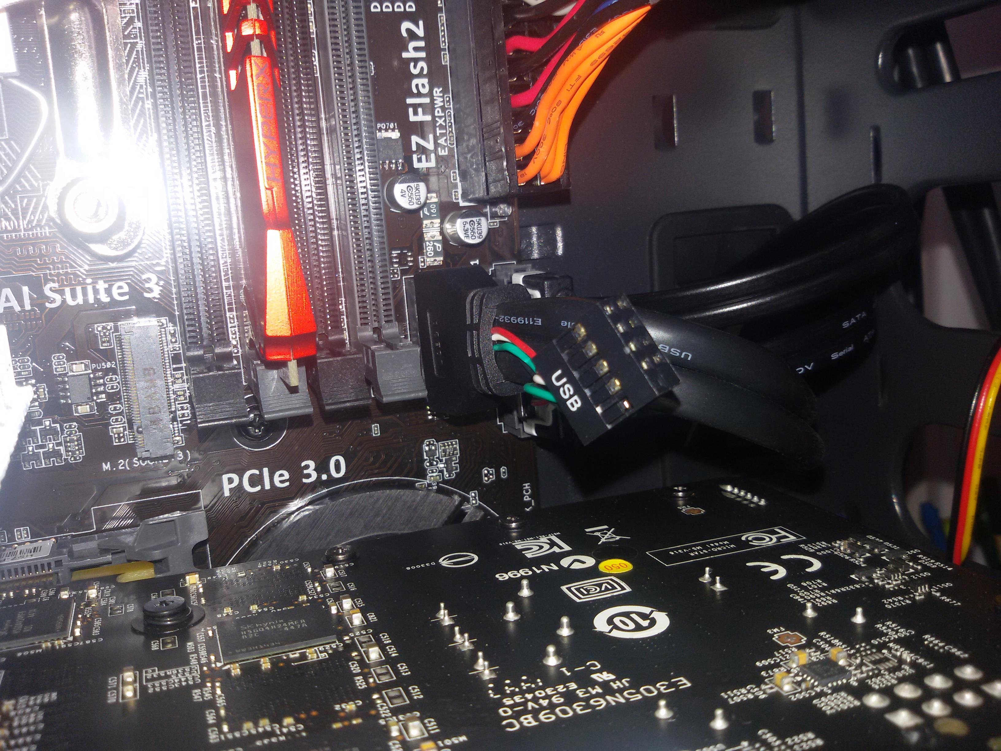

2) Frontpanelanschlüsse - USB 3.0
Die Frontanschlüsse waren eig alle relativ klar, bis auf den USB 3.0 Anschluss. Das ist nämlich ein Bündel aus einem dicken blauen Stecker und einem dünnen schwarzen, der wie die "normalen" USB 2.0 Stecker aussieht die man unten bei den anderen reinmacht. Der dicke blaue Stecker passt genau in einen Slot über der GraKa, wo auch USB 3.0 steht (siehe Bild), allerdings ist da kein Platz für den schwarzen Stecker wo USB draufsteht - ist das normal? Was mache ich mit dem bzw. warum ist der dann überhaupt dabei?
2a) Für den anderen schwarzen Stecker (nehme an das sind USB 2.0 Frontanschlüsse, sieht genauso aus wie der USB Anschluss was bei dem blauen Stecker dabei ist) gibt es 3 Büchsen, wo USB und verschiedene Zahlen dabeisteht. Ist es egal, in welche Büchse ich den Stecker stecke?

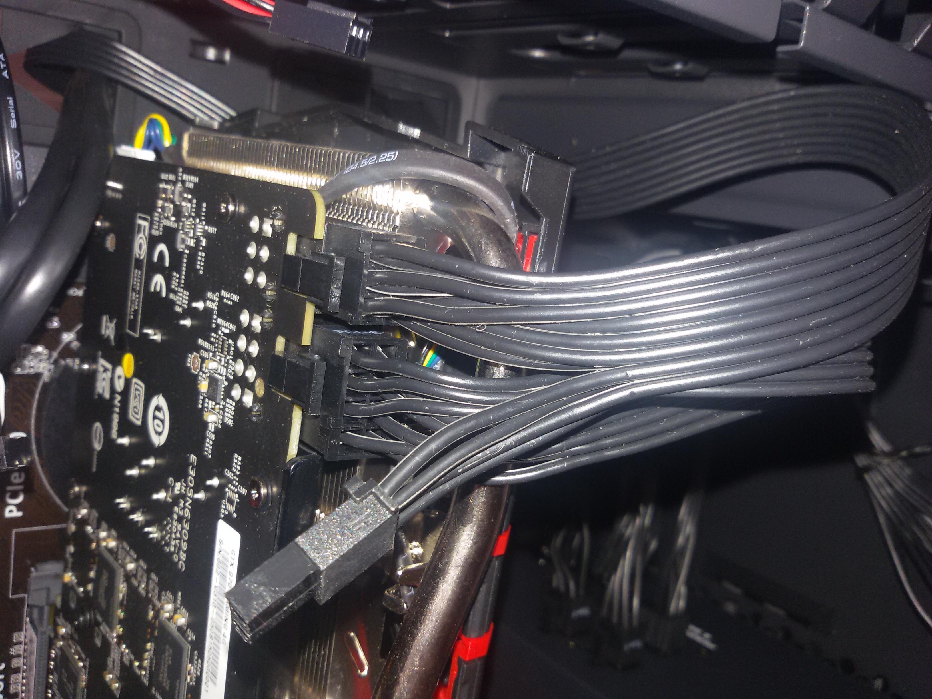

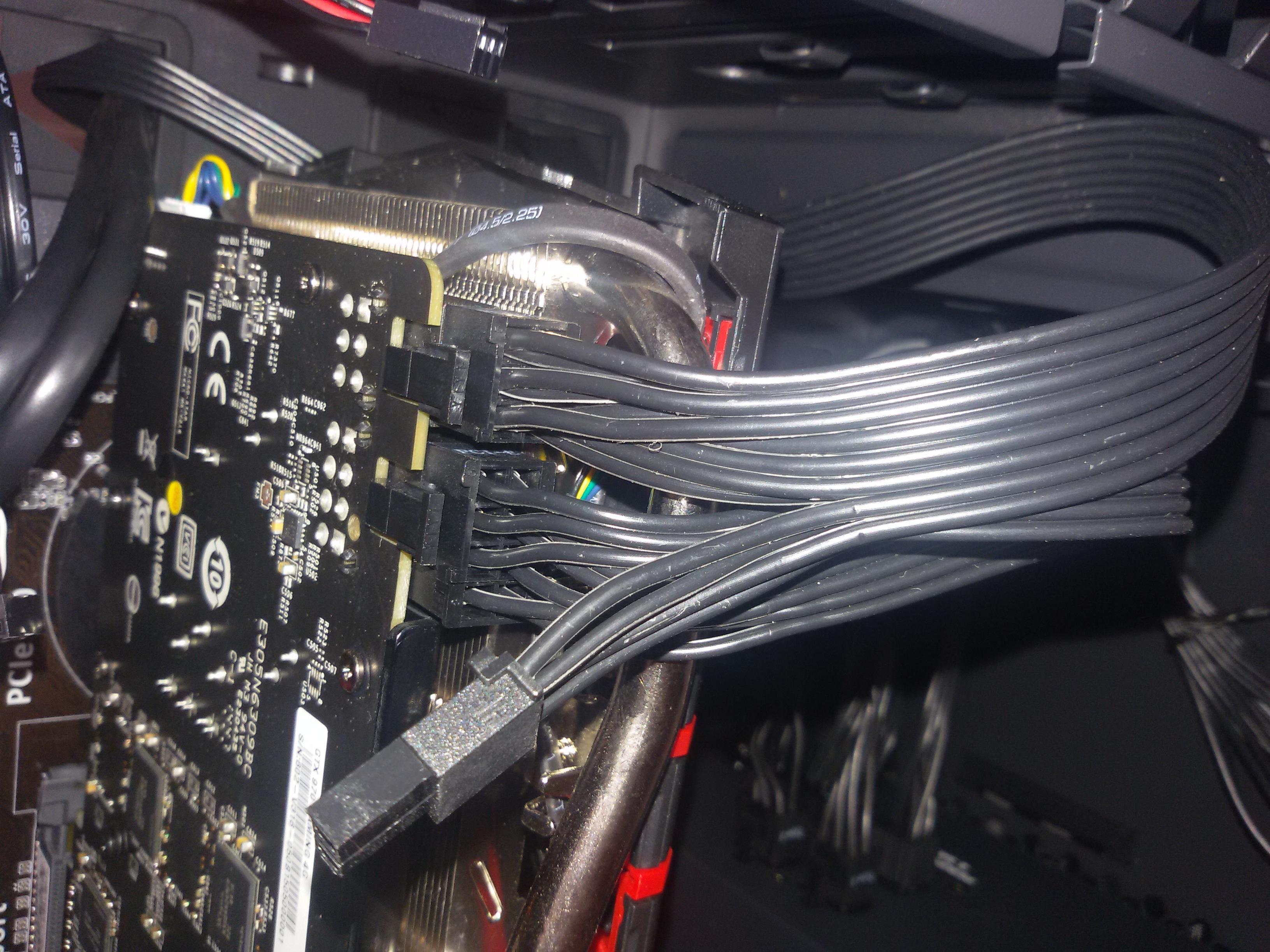

3) Grafikkarte
Das Teil hat Anschlüsse für 7 2er Reihen. Vom Netzteil weg der Stecker hat allerdings 8 2er Reihen (jeweils 3+1 im Bundle) - jetzt bleibt da auch 1 so ein Stecker mit einer 2er Reihe über und steht da einfach weg - normal?

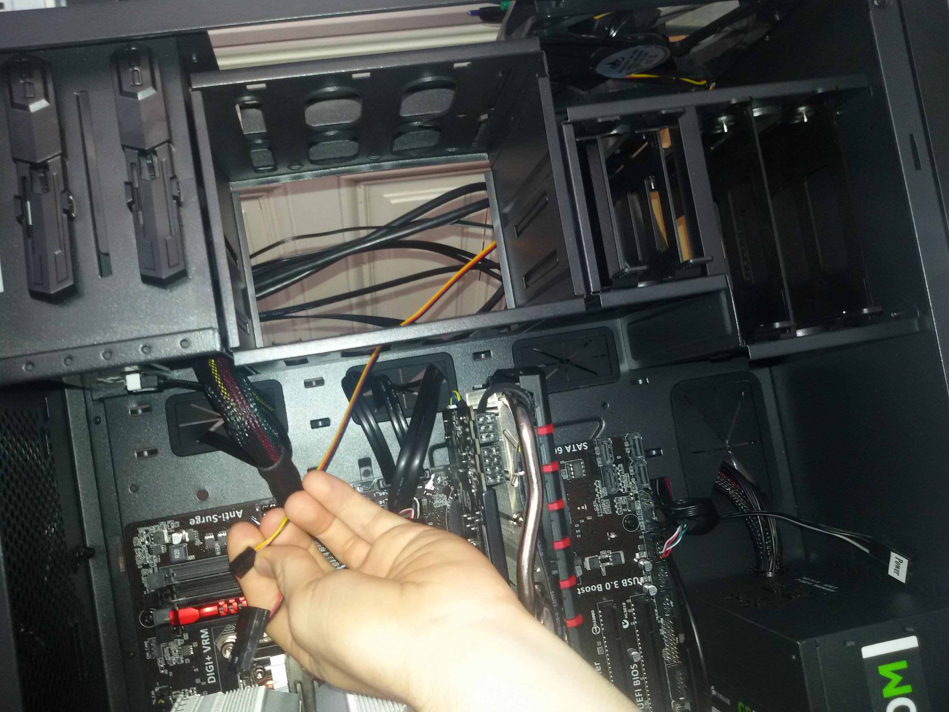

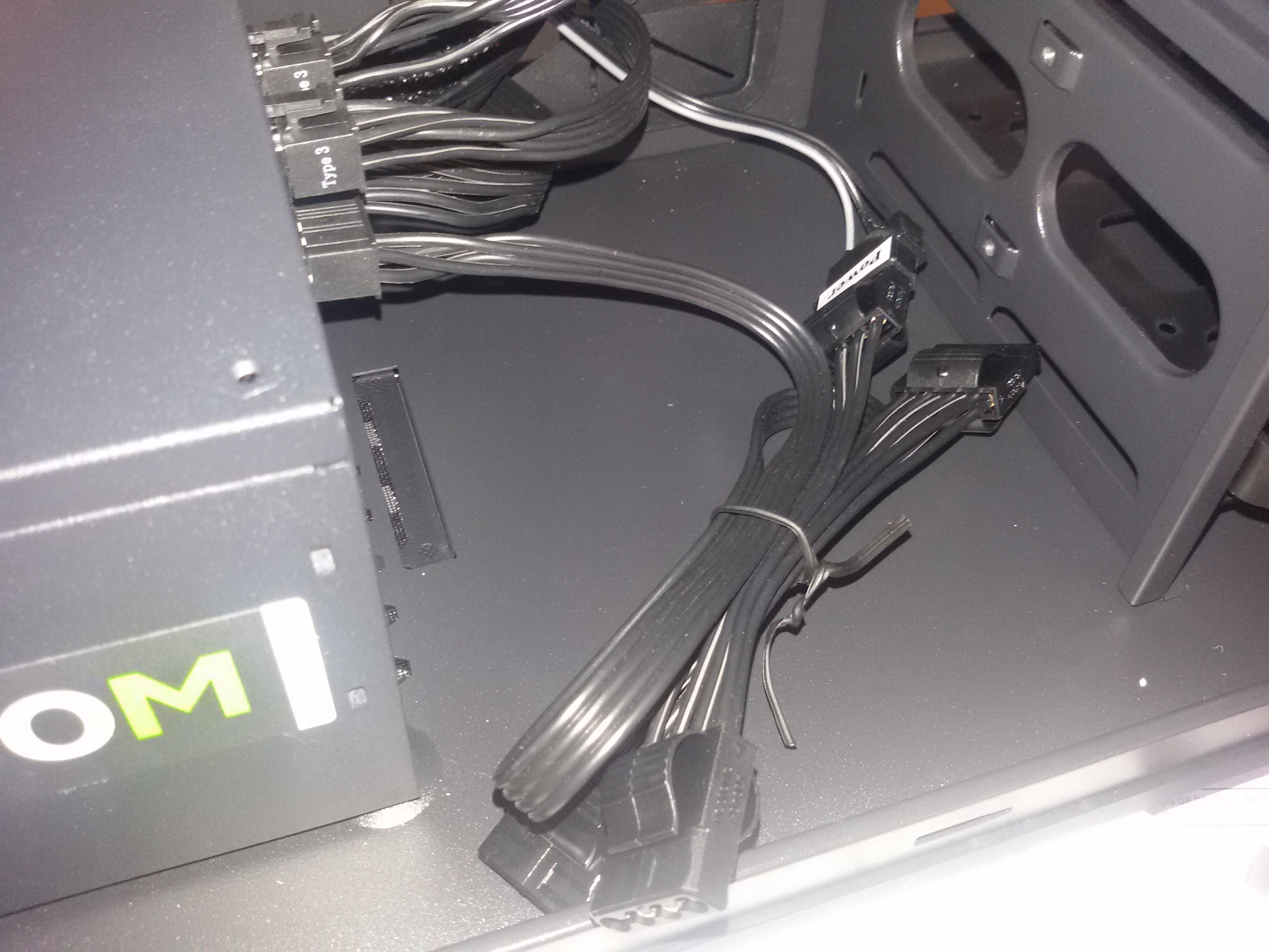

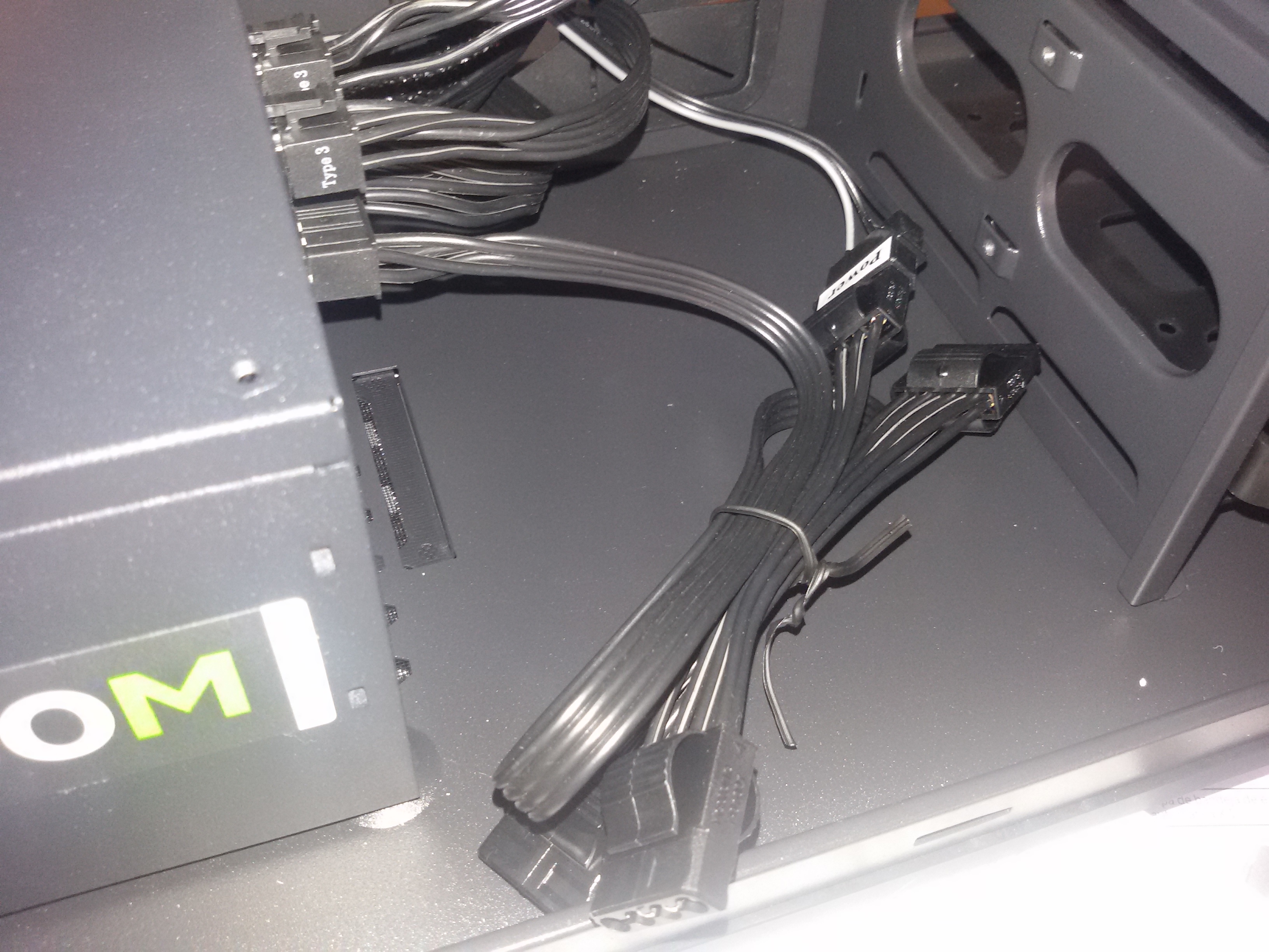

4) "Power" Anschluss vom Frontpanel
Vom Frontpanel kommt noch so ein Kabel rein, auf dessem Anschluss einfach nur "Power" steht. hat denselben Anschluss wie das Kabel fürs Netzteil von den Lüftern - muss das angeschlossen werden? Falls nicht, bräuchte ich nämlich das Kabel vom Netzteil garnicht mit diesem Typ Anschluss, außer ich mach Gehäuselüfter 2 doch noch dran.
Hab ihn jetzt mal dran - siehe Bild:

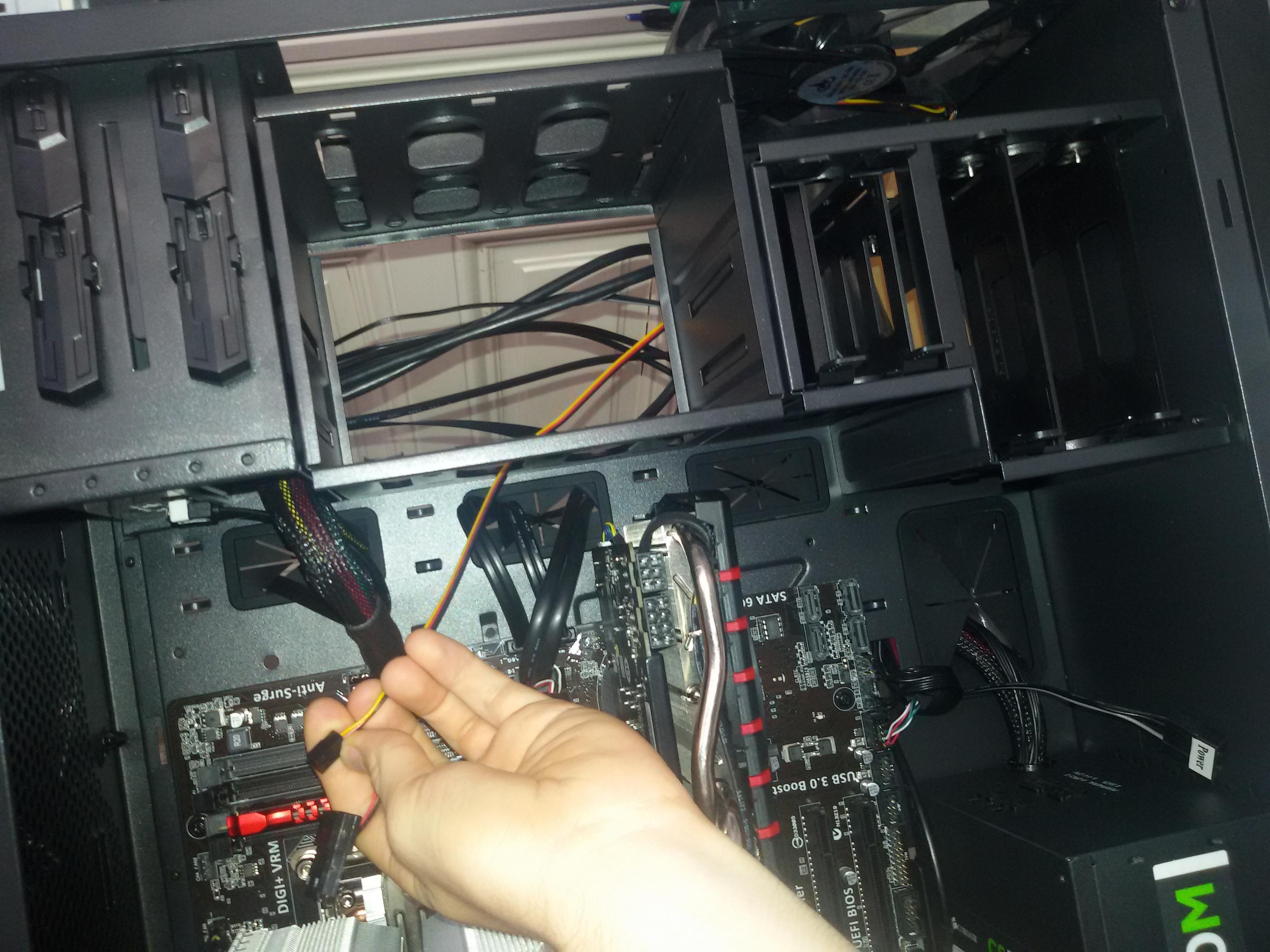

5) Restliche Kabel vom Frontpanel (FAN 01;02...)
Gehe ich richtig in der Annahme, dass ich diese Kabel nicht ans Netzteil anschließen muss? Sind die für zusätzliche Lüfter? Hab die jetzt einfach mal im Gehäusedach liegen lassen.
Kurze Frage:
Welches Gehäuse hast du dir jetzt nochmal geholt? (Aerocool DS200 bzw. Aero 1000?) Das auf dem letzten Bild düften nämlich die Anschlüsse für eine Lüftersteuerung sein;) Also den einen STecker ans Netzteil und alle anderen Lüfter an die Steuerung. Dann kannst du die nach belieben regeln.
Zu 2.):
Nur den USB 3.0-Stecker (blau) anschließen oder den USB 2.0-Stecker (schwarz). Da du einen internen USB 3.0-Anschluss auf dem Mainboard hast, hast du ja alles richtig gemacht.
Zu 3.):
Ja das ist richtig. Die Karte braucht einen 8pin-Anschluss und einen 6pin-Anschluss. Dein Netzteil hat 2x 8pin-Anschlüsse für Grafikkarte. Also bleiben 2 Pins über.
Zu 4.):
Ich habe ehrlich gesagt keine Ahnung was das Power-Kbael macht. Eventuell für eine LED vorne am Gehäuse. Das Kabel brauchst du aber soweiso für die Lüfterstueuerung in Punkt 5.)
Zu 5.):
Siehe erster Absatz;)
edit: Hab das Gehäuse gerade in einen vorherigen Post erspäht:D Die Anschlüsse unter Deckel sind definitiv für die Lüftersteuerung;) Also musst du das Kabel as unten noch drin liegt mit dem Stecker im Deckel verbinden und dann die Lüfter anschließen.
edit2: Der Stecker "Power" dürfte für das Display oben im Deckel dienen;) Darüber steuerst du die Lüftersteurung. Zudem müsstest du im Gehäuse irgendwo noch einen Temperatursensor liegen haben:D
