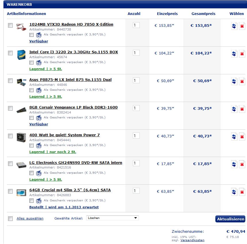

Wenn ich auch den Kühler und die HDD raus lasse, mit dem Gehäuse 1 Klasse runter gehe und auch beim NT spare, dann krieg ich für 460€ ein System zusammen, indem eine 7870 steckt. Ob das jetzt aber die bessere Wahl ist?

bloodfoot,ich habe bewusst das merc bei ebay genommen weil das ne sehr gute qualität hat zu dem preis u. bei mf nicht lieferbar ist.mehrkosten 5€...ich hab schon diverse 1tb hds gebraucht gekauft u. nie einen reinfall gehabt.zugegeben wird die luft bei 500gb hd`s sehr dünn zu dem preis bei ebay,aber hd nächsten monat nachrüsten ist ne option o. 50-60€ mehr ausgeben für +hd u. 92er towerkühler bei deutlich mehrleistung halte ich für sinnvoller.

Zur zweiten Aufstellung: Du setzt ein System für 470€ rein ohne HDD, Gehäuse und extra Kühler. Dann setzt du einen ebay Link fürs Gehäuse rein, verweist auf gebrauchte Platten bei ebay und legst noch einen Kühler zwei Posts später nach. Alles im ersten Post rein und du wärst bei ~570€.
Ich hab mit dem zweiten System zeigen wollen, dass wenn ich auf Kühler und HDD verzichte und etwas bei den anderen Komponenten spare, dass auch eine 7870 für den Preis möglich ist. Ob das so besser ist, sei mal dahin gestellt.
