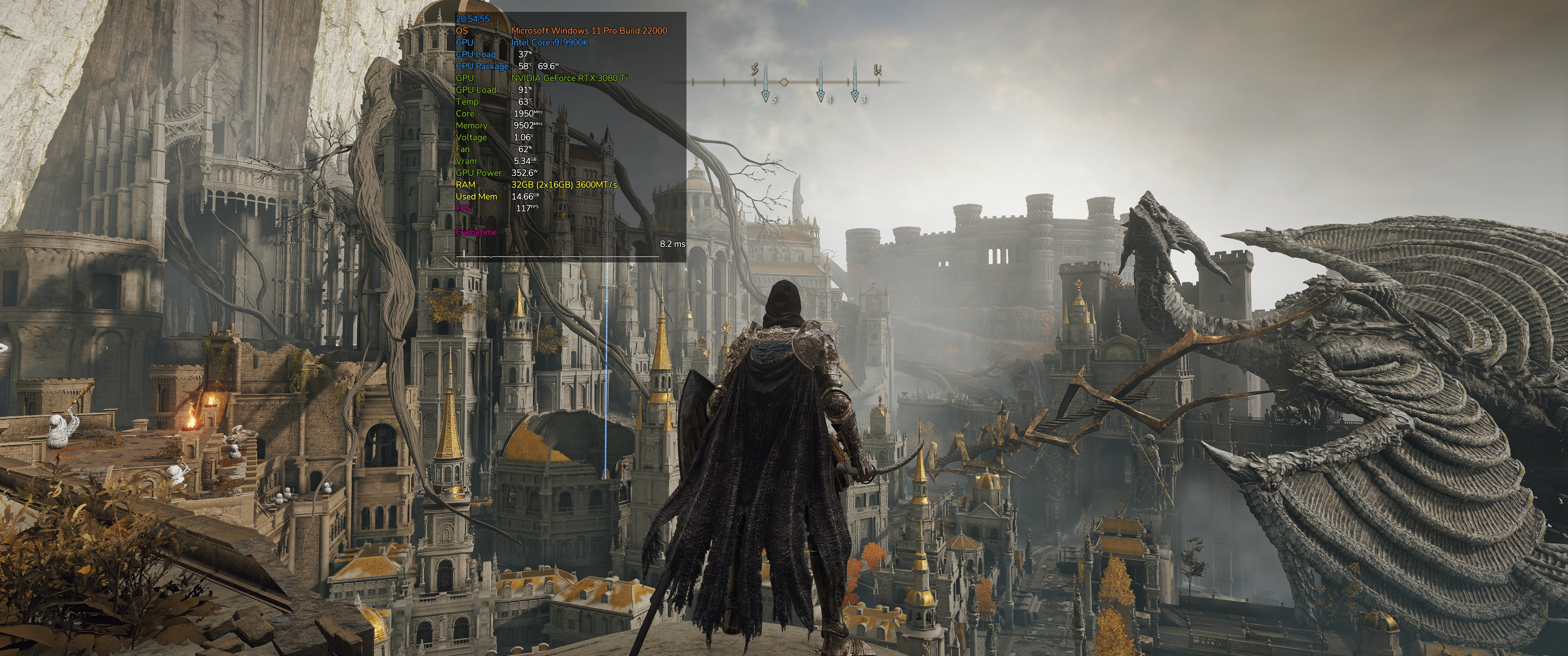

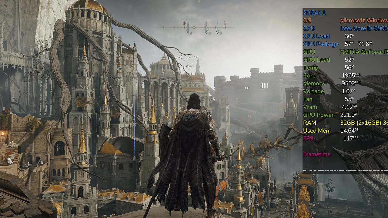

links 3440x1440
rechts 720p
in beiden fällen die gleichen fps. die auflösung hat auf die fps, die die cpu liefert, keinen einfluss
