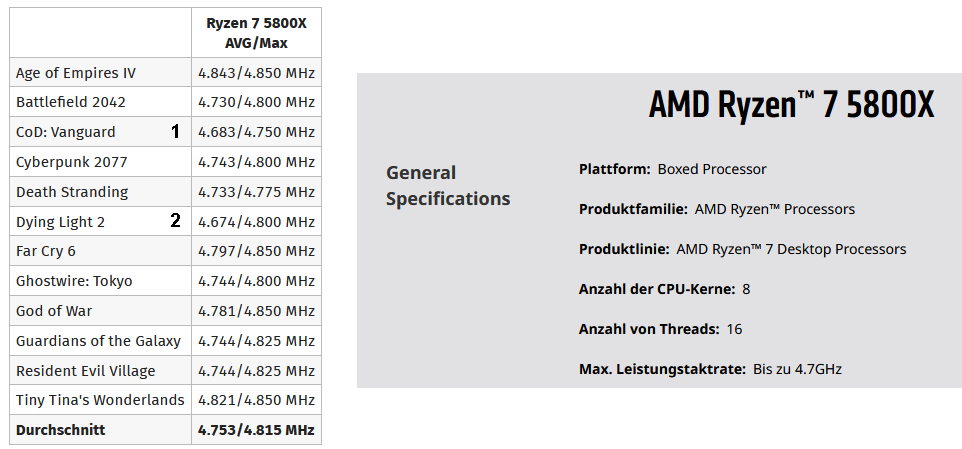

Wolfgang schrieb:
Damit unterscheidet sich das Taktverhalten doch recht deutlich vom Ryzen 7 5800X, der ganz bewusst häufig in ein gesetztes Limit läuft und dann den Takt absenkt ...
Das ist eine umgekehrte Sicht der tatsächlichen Verhältnisse.
Der 5800X ist mit maximal 4700 MHz spezifiziert, wird also ständig übertaktet.
Nur in zwei der 24 Fälle erreicht er knapp nicht die 4700 MHz, typischerweise liegt er 50 - 100 MHz darüber (Mittelwert und mittlere Maxima).
2022-04-15 -2- AMD Ryzen 7 5800X -- Gaming-Benchmarks mit RTX 3090 Ti -- Takt.png
Mit einer Festsetzung auf 4700 MHz würden gleiche Verhältnisse zu den anderen Prozessoren geschaffen und die voluminöse Frequenztabelle könnte drastisch reduziert werden:
Prozessorfrequenz in Spielen (Mittelwert = Maximalwert)
Ryzen 7 5800X3D --- 4.450 MHz
Ryzen 7 5800X ------ 4.700 MHz
Core-i9 12900K ----- 4.900 MHz
Core-i9 12900KS ---- 5.200 MHz
Also ein 5900X liegt m.E. eher bei 4900 in Spielen. Allerdings WaKü.

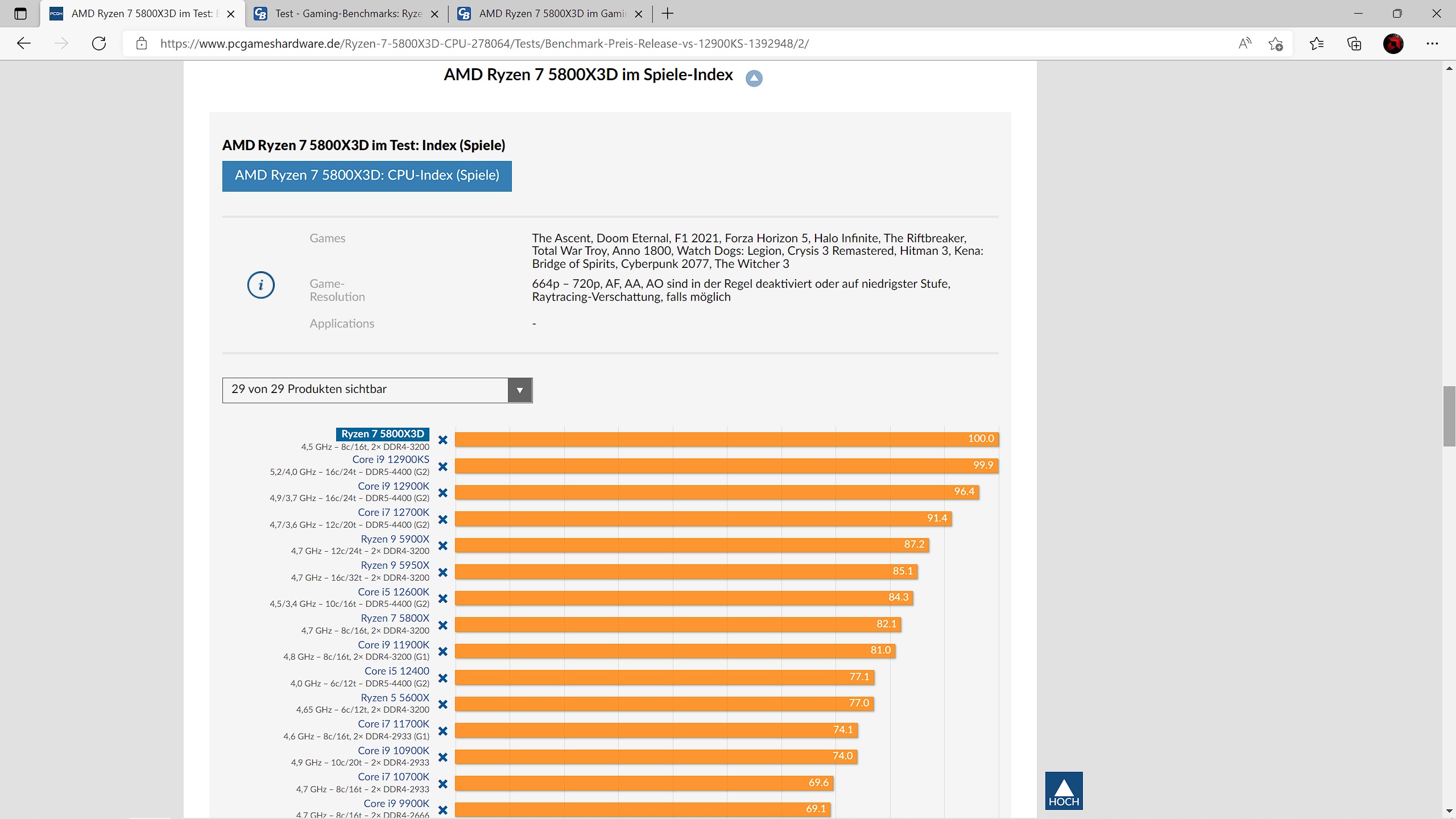

mcsteph schrieb:
Wir brauchen auch in der IT Regulierungen was den Verbrauch von Komponenten angeht.
Zu welchem Zweck? Der Verbrauch wird doch bepreist. Ich zahle das über den Strom. Ich brauche ggf. ein leistungsfähigeres und damit teureres Netzteil.
Das ist das Korrektiv. Wenn ich das Forum hier verfolge, wird die große Mehrheit die ganzen Top Verbraucher Hardwarepordukte ja boykottieren, also funktioniert doch der Konsumer und reguliert durch sein Kaufverhalten.

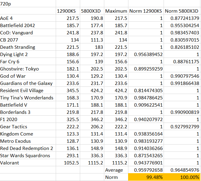

Zer0Strat schrieb:
@Jan @Volker @Wolfgang
Ihr solltet euer Fazit überarbeiten. Hier alle Benchmarks in einem Gesamtchart. Gererchnet ist mit Normansatz (Maximumsnorm), ohne dabei die Verzerrung des geometrischen Mittels zu vewenden. Das arithmetische Mittel ist skaleninvariant. Ausreißer werden durch die Maximumsnorm "geglättet".
So in etwa sieht auch das Ranking auf PCGH (99,9 zu 100) aus ...
MfG Föhn.
