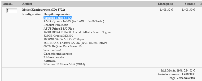

So zB:
Ja sauber dann nehm ich den wenn der nice ist. Das Gehäuse stört mich iwie, lieber Bequiet base nehmen?
