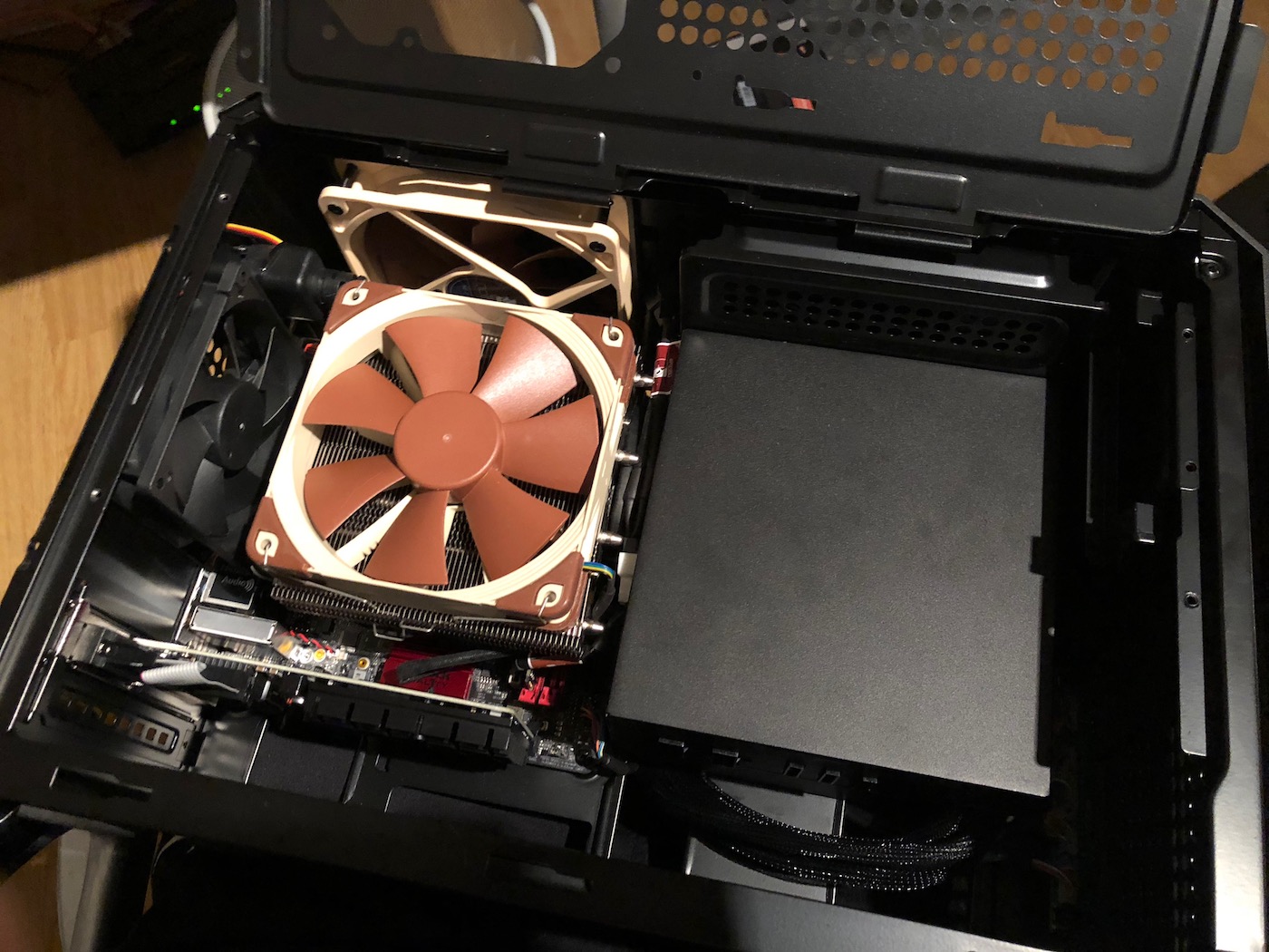

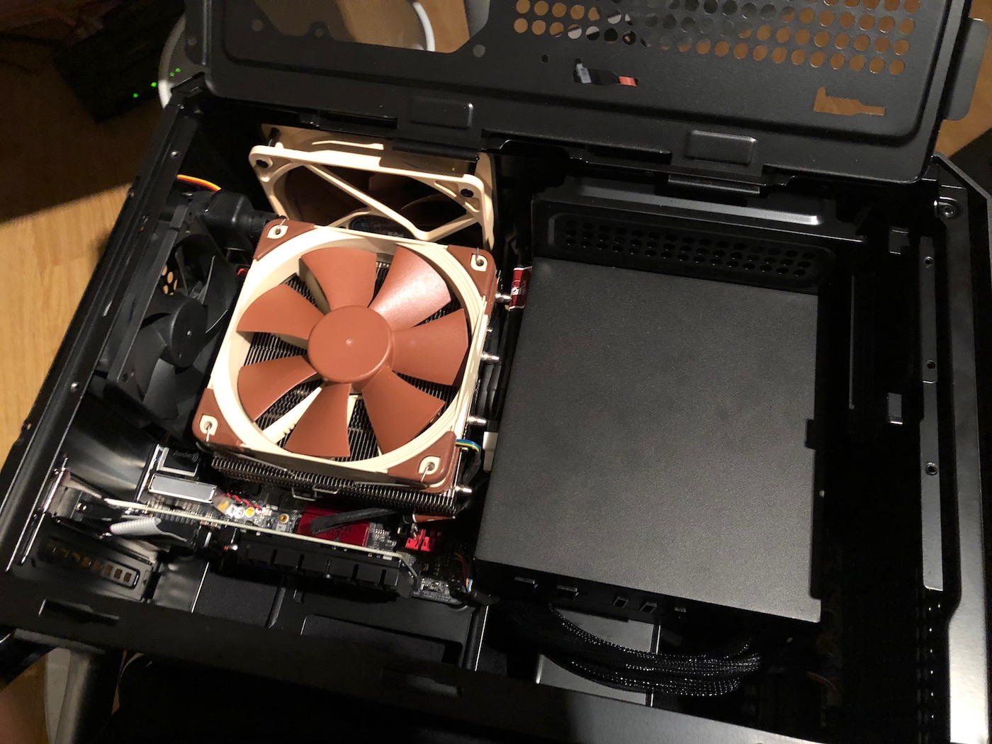

Hier noch ein Bild vom fertigen Innenleben

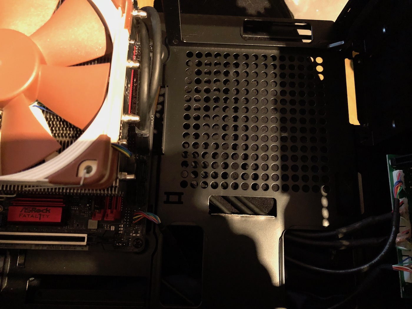

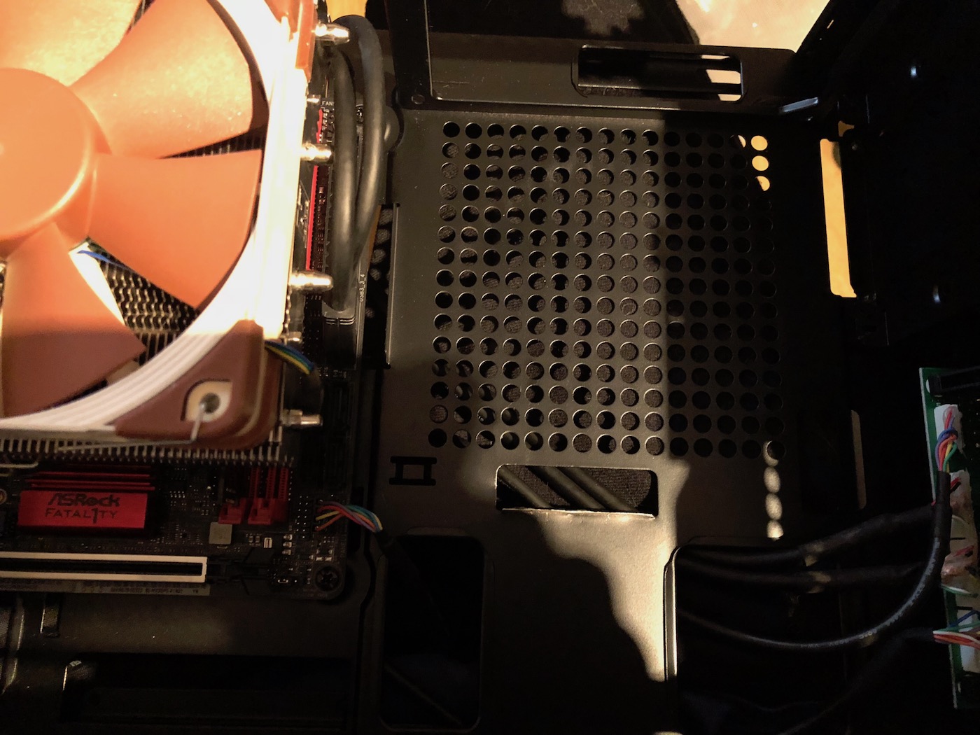

Und hier vom abgehobelten Steg
