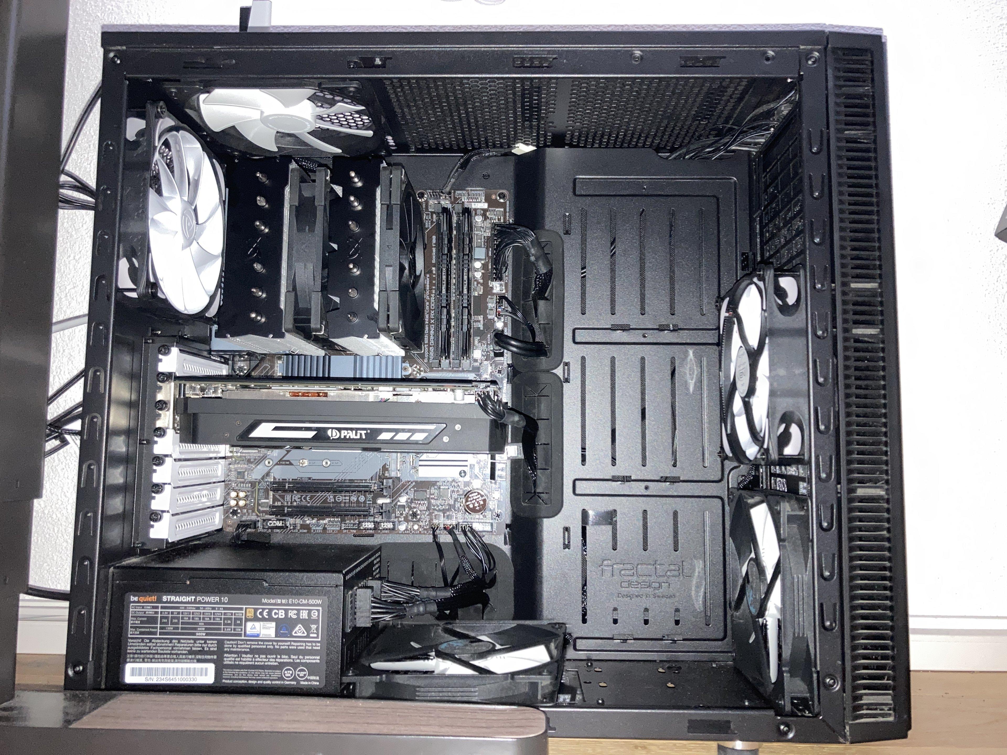

Zum Abschluss des Threads möchte ich gerne das Ergebnis meines zweiten PC Selbstzusammenbaus mit euch teilen.
Ich bin größtenteils der Empfehlung Gaming PC ab 1.500€ gefolgt.
Neu drinnen ist jetzt:
CPUIntel Core i7-12700
MainboardGIGABYTE B660 Gaming X AX DDR4
CPUJ LüfterScythe Fuma 2 Rev.B
RAMCrucial Ballistix DIMM Kit 32GB 3600
SpeicherCrucial P5 Plus SSD 1TB, M.2 +
SpeicherCrucial MX500 4TB 2,5-Zoll SSD
Gehäuselüfter2x Noisblocker NB-eLoop B14-PS
Übernommen aus altem PC:
Gehäuse:Fractal Design Define S inkl. 2 140mm Lüfter
Graka:Palit Jetstream gefroce GTX 1060
Netzteil:be quiet! Straight Power 80+Gold 500W
Graka warte ich noch auf die neue Generation NVIDIA 4070 oder ähnliches von AMD. Neues Netzteil wird dann entsprechende dimensioniert. Gehäuse kann ich hoffentlich behalten wenn die Temperaturen passen.

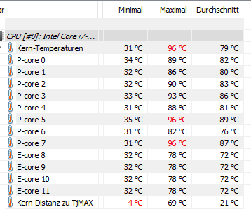

  • beim Cinebech 23 Multi core test ist ein Kern in den roten Bereich gekommen (96°C). Das hat mein alter i5-7600K nicht geschafft. Soweit ich das beurteilen kann, spielt das aber keine Rolle, da reale Anwendungen nicht auf so eine extreme Last kommen.

Alles eingebaut sieht das ganze jetzt so aus.
Wie sieht es bei den anderen Kernen aus? Wie viele Punkte wurden erreicht?

erreichte Punkte Multi: 21.382, Single: 1.785

ja hatte ich auch schon überlegt. Mein Gedanke war dann aber es mit den Lüftern net zu übertreiben. 4 Stk. war in den meisten Airflow Guides die goldene Mitte.
Ja und Ja
Bgzl. Airflow: Wie sollte ich das untersuchen? Ein Bild des ganzen hab ich ja weiter oben gepostet.
Dazu muss man aber sagen, dass bei einem Gehäuse mit Mesh Front 5x mehr Luft rein kommt als bei dir.
Klar wird 1 Bodenlüfter nicht besonders viel bewirken aber 5°C bei der Grafikkarte sollten schon drin sein.
juergen_83 schrieb:
Hm und wo könnte ich da ansetzen?
Zeig mal den Rest von HWiNFO, besonders VCore und Package Power wären wichtig.
@0ssi Ich hatte das HwInfo Fenster zwischenzeitlich geschlossen. Aber ich habe das ganze aufgezeichnet. Kannst du mit dem Excel was anfangen oder soll ich nochmal laufen lassen?
