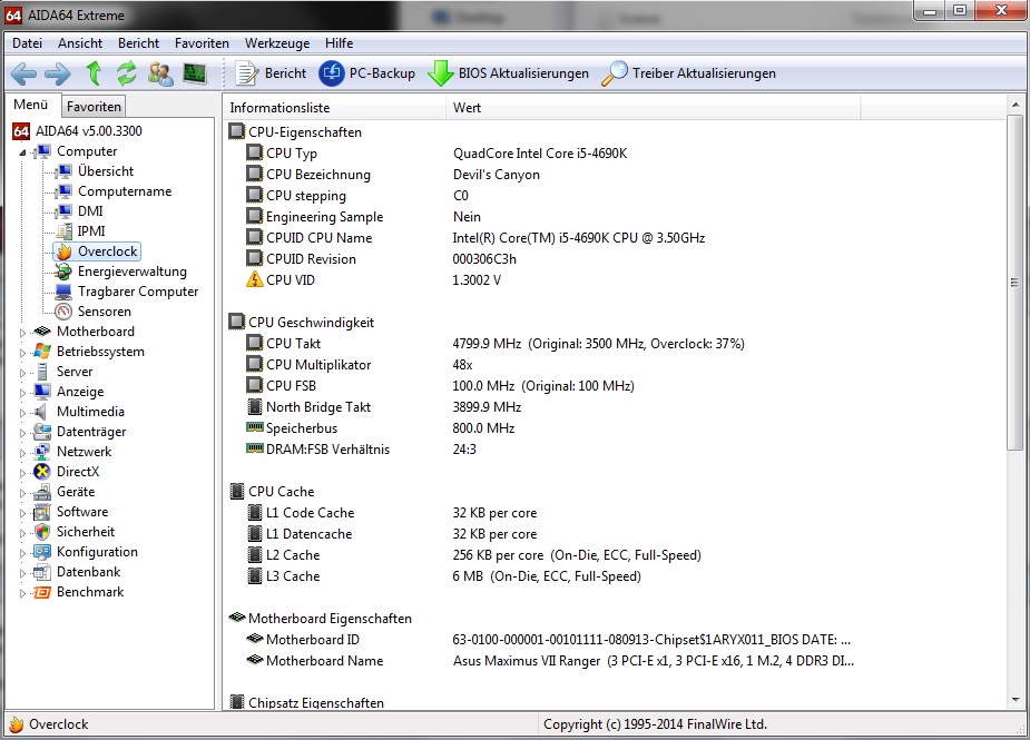

Also wenn es ein reiner Gaming Rechner sein soll dann würde ich den I5 4690K nehmen, ich hab den auch dem I7 vorgezogen, den I5 kriegst du meist mit OC in den gleichen Bereich wie ein I7 mit OC
Hier mal n Screen von meinem I5
Höher kriegst du n I7 auch nicht, Trockeneiskühlung mal aussen vor, auch wenn der vom Werk eine höhere Taktrate hat.

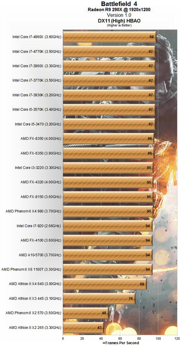

Na super Video, wenn VSync aktiviert ist bringt das ja sehr viel. :D
Singleplayer. Da langweilt sich die CPU eh. Interessant ist der Multiplayer, der fordert die CPU deutlich mehr. Und vorallem die Min-FPS, die von FRAPS nicht erkannt werden, bessern sich.
Das die Spiele die in kommender Zeit HT unterstützen dadurch auch besser werden ist klar, auch das HT bei einigen Spielen auch schon pikes "glattbügelt" etc. ist auch etwas feines, ein paar mehr Frames hier oder da
aber hier wird HT hingestellt als sei es die Eierlegende Wollmilchsau für Spiele und das ist einfach Falsch
Die Zeit wo man die HT unterstützung richtig merkt ist einfach noch nicht da
Für einen reinen Spiele PC ist im Moment HT noch nicht lohnenswert.
