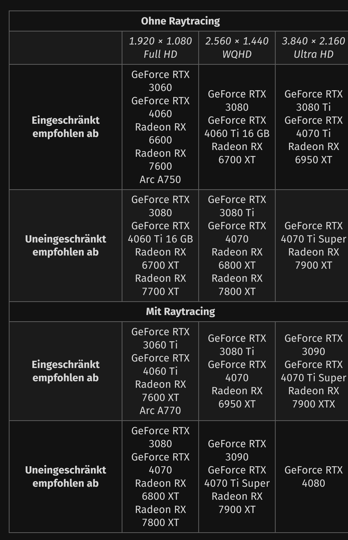

ApolloX30 schrieb:
7600X3D und 4070 Ti für Full HD?
:jumpin:
Erninnert mich an diesen nichtssagenden und veralteten Abschnitt aus dem Jahre 1800 :freak:
Quelle: CB
Kommt mal im 2100 Jahrhundert an.
Wem Upscaling und 120FPS reichen darf gerne bei Konsolen und Geforce Now bleiben.
