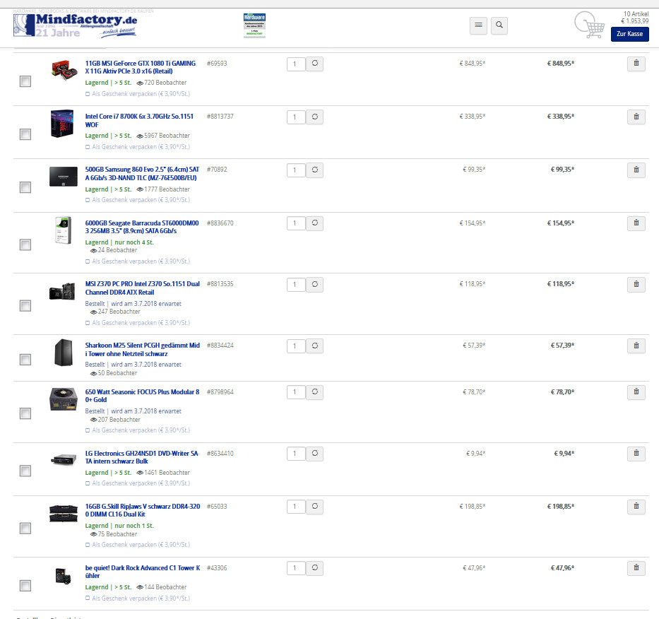

Geplante Zusammenstellung was haltet ihr davon?

Kannst auch die non X 1080 Ti nehmen, die kostet n Fuffi weniger. Außerdem sollen im Juli nochmal die Preise für Grakas fallen, Lagerräumung und so.
Hey sieht soweit ganz gut aus.
Einen Kühler würde ich dir auf jedenfall empfehelen da die Intel extreme Hitzköpfe sind.
Der Ram könnte auch etwas schneller sein .
https://geizhals.de/g-skill-ripjaws...-3200c14d-16gvk-a1382376.html?hloc=at&hloc=de
https://geizhals.de/be-quiet-dark-rock-advanced-c1-bk014-a598939.html?hloc=at&hloc=de
Das mit SSD und HDD ist Mist. Klar wenn man das Geld hat sind reine SSD´s besser aber da du ja 6TB brauchst / willst kostet reiner SSD Speicher eine ganze Ecke.
Graka würde ich ganz klar die Ti Variante nehmen. Warten würde ich jetzt nicht unbedingt weil man einfach immer warten könnte.
Oder auf Amd Ryzen setzen und länger als 3 Jahre nutzen,da Sockel Am4 noch länger unterstützt wird. Intel End of Life Sockel
Je nachdem wie anspruchsvoll du bist, würde ich den Monitor nochmal überdenken, gerade bei dem Budget.
Sich so eine Maschine hinzustellen und dann daran einen Billig 4k TFT mit TN Panel und bei einer 1080ti nutzlosem Freesync zu betreiben, halte ich für dämlich.
Nvidia bringt bald neue Karten, da würde ich jetzt keine 800 Euro GTX 10XX kaufen!
Aber der Monitor ist doch bereits da ? Und ein ordentlicher würde das Budget sprengen.
Beim 8700K wird auch kein Kühler mitgeliefert, also ohne gehts nicht ;)
Der Brocken 3 wäre meine Empfehlung hier.
Reaktionen: bensel32
Ansich schon eine solide Zusammenstellung fast.
Deine Anforderung für Gaming ist FullHD. Da ist die 1080ti deutlicher overkill. Kauf lieber eine Graka die in FHD alles auf hohen details super darstellen kann für weniger Geld. Den hohen Mehrpreis für 1080ti kurz vor Release der neuen Generation würde ich nur machen, wenn du unbedingt in 1440p spielen willst.
inno 3d
Da du auch Video Bearbeitung machen willst, ist ggf der AMD 2700x sinnvoller als der Intel CPU. 4-5% langsamer in Games, aber besser für Anwendungen. In AMD Falle sollte man die Speichertiming manuell anpassen.
Vorteil ist, das der Sockel länger unterstützt wird, also ein Upgrade bis 2020 möglich ist im Gegensatz zu Intel.
Sofern dir Upgrademöglichkeit egal ist, machst du mit dem Intel Sys für mehr Gaming FPS aber absolut nichts falsch.
CB test ryzen speicher timings
Als GPU würde ich mal die inno3d 1080 in den Raum werfen für 571€ gemäß CB Empfehlung. 277€ weniger und reicht locker für FullHD. Solange es nich 1440p wird, ist mehr nicht notwendig. Ebenso stehen ja die neuen GPUs von Nvidia schon in den Startlöchern (Gerüchteweise September 2018), noch ein Grund nicht zuviel auszugeben aktuell. Solange du nur FHD Gaming willst, brauchst du nicht mehr als 600€ ausgeben für GPU.
Speicher solltest du paar Euro drauflegen und schnelleren kaufen. Speicher an sich ist einfach super teuer gerade. Aber der Aufpreis zu gutem ist nicht besonders hoch.

Hier noch mal ein vorläufiges update
den Speicher habe ich bei Mindfactory nicht gefunden stattdessen einen anderen gewählt und einen Lüfter.
MMn passt es so. :)
Okay super dann werde ich den nächsten 4 Wochen bestellen eventuell tut sich ja noch was auf den Markt.
