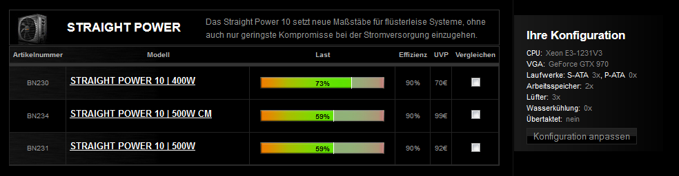

Du kannst dir noch 20€ sparen, wenn du ein 400W E10 nimmst. Das reicht laut dem bequiet! Netzteilkalkulator locker für dein System aus:

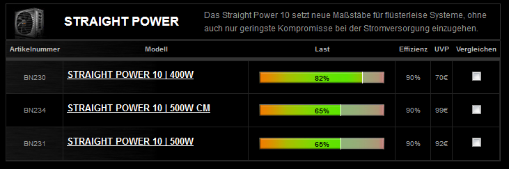

Ohne Übertakten:
Mit Übertakten:
Wie du siehst bewegt sich das Netzteil im optimalen Auslastungsbereich um die 80%, wo es am effizientesten arbeitet.
