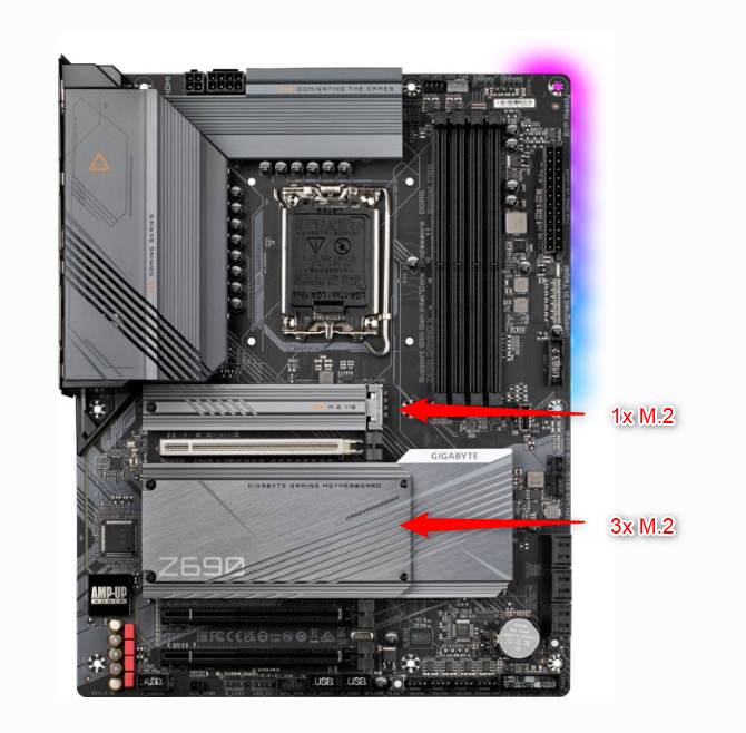

damn040 schrieb:
Was meinst du mit [...]sieht es mMn scheiße aus?
Am Beispiel des "GIGABYTE Z690 Gaming X":
Wenn du den Heatspreader der SSD dran lässt, kannst du die Abdeckung(en) des Boards (siehe Bild), die gleichzeitig Heatspreader sind, nicht montiert lassen. Das sieht mMn scheiße aus. ;)
