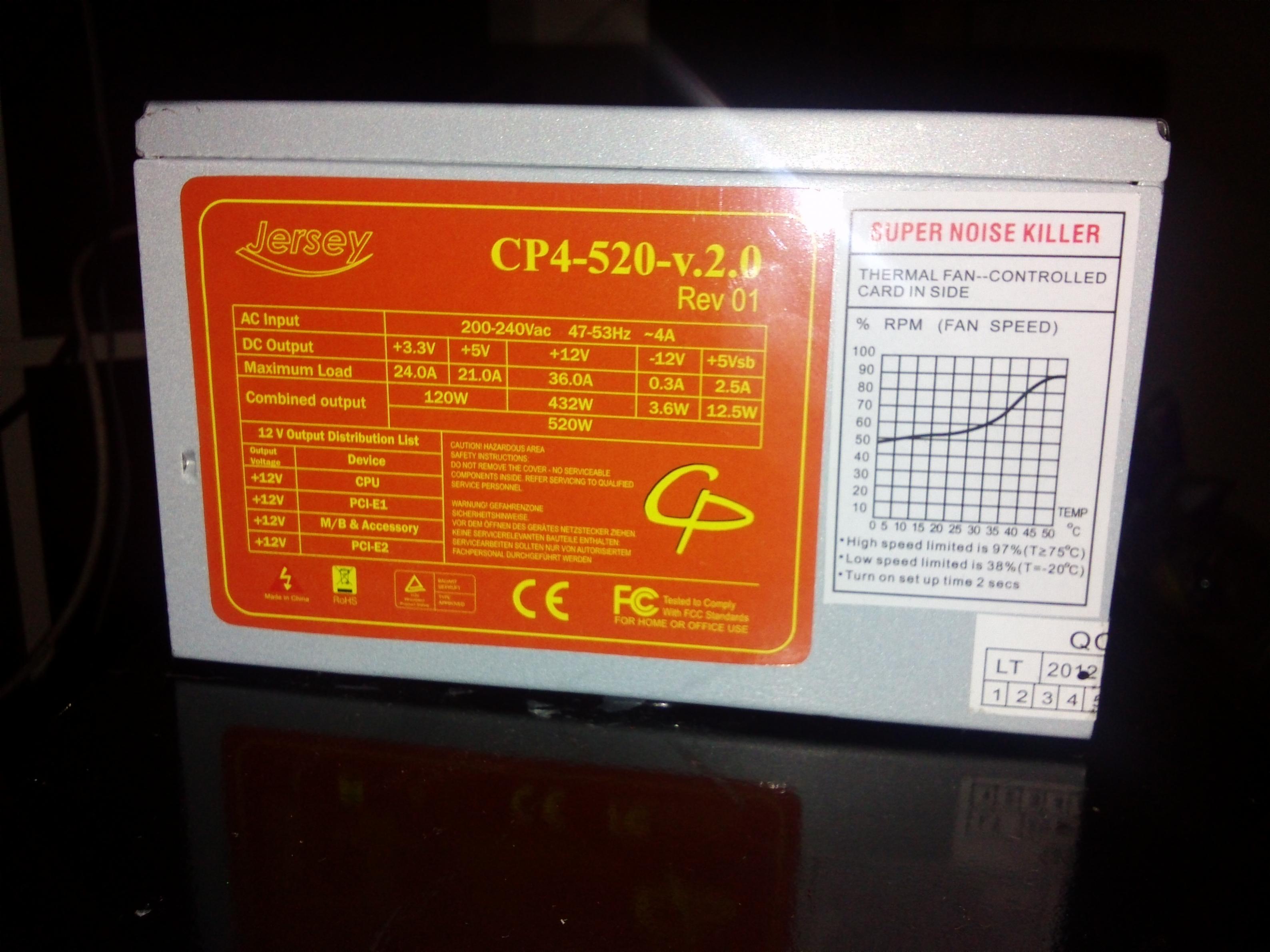

Kannste bitte mal die genauen Daten deines 520W-Netzteils posten?
Da gibt es nämlich eine Menge Modelle, die es nicht schaffen würden einen Xeon + R9 280X zu versorgen...
Ja sorry hab ich nicht gesehen. Gut die Mainboards sind auch nicht billiger als das: http://geizhals.de/asrock-h87-pro4-90-mxgpa0-a0uayz-a940316.html
Zum Netzteil hab mal ein Foto von den Daten gemacht ich hoffe es sind die, die du wolltest. CAM00169[1].jpg

Schnelle Recherche im Internet ergab, dass dieses Netzteil nur 1x 6-Pin PCIe-Anschluss hat, obwohl ja 2x PCIe auf dem Schild zu lesen ist ... kannst du das bestätigen bzw. mal schauen was stimmt?
Die R9 280X brauchen 1x 6 und 1x 8, einige sogar 2x 8-Pin-Stromanschlüsse ... das wird wohl nix werden...
Da müsstest du nochmal nachlegen und auch ein neues Netzteil kaufen.
Mit viel Glück kriegt man das auch noch mit Adaptern geregelt, jedoch kenne ich mich nicht so sehr damit aus (2x6pin auf 8pin könnte ja vlt. i-wie gehen + 2x Molex auf 6pin). Ist aber etwas unschön.
Naja ... es scheint auch nur einen 4-Pin-CPU-Anschluss zu haben ... laut Spezifikation möglich, aber ich würde da schon den 8-Pin-CPU-Anschluss verwenden, wenn das Board so einen hat...

Es hat nur ein 8-Pin Anschluss und den brauch das Mainboard das derzeit im Betrieb ist und ich denk dass da bei den anderen nicht anders sein wird :/. 6-Pin hätte es genug ... gibt es keinen Adapter der ein 6-pin zum 8-pin macht oder so? Falls das nicht geht welches Netzteil solte ich mir dann holen ? So billig wie möglich.
Also laut diesem Datenblatt hat es folgende Anschlüsse:
MAINBOARD (20+4PIN)
CPU (4-PIN)
1x PCIe (6-PIN)
2x SATA
1xFDD & 3x HDD (1x4-PIN|3x4-PIN)
Also einen 8-Pin-Anschluss sehe ich nicht...
Und ein Netzteil kauft man nicht so billig wie möglich, sondern schon (halbwegs) gute Qualität.
Bei der 280X würde ich aber eher kein 400 W, sondern schon ein 400+ ... also 430 bzw. 450 W Markennetzteil empfehlen.
Wenn es dann günstig sein soll, dann eben kein Gold oder Kabelmanagement.
Aber auch ein normales 80+ Netzteil (ohne Bronze etc.) würde ich nicht mehr kaufen.
Und unter 50 Euro wird es dann schon eng ... fällt mir spontan nur das be quiet! System Power 7 450 W ein ... wenigstens Silber zertifiziert ...
Notfalls schaue mal hier: https://www.computerbase.de/forum/threads/liste-der-empfehlenswerten-netzteile.926679/#post-13011479
Jetzt bin ich verwirrt ... Du hast doch groß ein Foto mit dem Jersey CP4-520-v2.0 gepostet!?^^
Ach so ... das ist ein Jersey ... nur unter Speedlink verkauft ...
P.S.
Aber auch bei dem Speedlink ist kein 8-Pin-Anschluss ... siehe Handbuch, Seite 6!
Ich jetzt auch :D In meiner Anleitung wird auch nichts von einem 8-Pin Anschluss erwähnt.
Hmmm...merkwürdig ... aber wären 50 Euro für ein neues NT so schlimm?
Bzw. suche mal an dem Teil, ob du nicht doch noch 2x 6+2 PCIe-Stromanschlüsse hast. :p
Ne haha da ist nichts mehr. Ich fürchte auch das ein neues her muss da ein 8-Pin Anschluss fürs Mainboard draufgeht und ich dann immer noch zwei für die Grafikkarte brauche. Was lernt man daraus ? Nie ein "Ich bin doch nicht blöd Markt" Netzteil kaufen. :D Also sollte ich das Netzteil nehmen das du oben gepostet hast? Reichen die 430w überhaupt und hat das dann auch alle Anschlüsse die Benötigt werden?
1.) Der 8-Pin-CPU-Anschluss passt eh nicht am 8-Pin-Grafikkarten-Anschluss!
2.) Ja ... bei MM kauft man nicht! ;)
3.) Das System Power 7 hat genauso viel Power auf der 12 V-Schiene (432 W) wie dein altes Netzteil, obwohl es mit 70 W weniger angegeben ist, halt Markennetzteil.
4.) Anschlüsse: 1x 20/24-Pin Mainboard, 1x 4/8-Pin ATX12V, 2x 6/8-Pin PCIe, 6x SATA, 2x IDE ... dürfte reichen.
5.) Würde ich für solch ein System eher ein noch hochwertigeres und leiseres Netzteil, wie z. B. die E9 Straight Power Reihe empfehlen ... bloß bist du dann bei 60-70 Euro.
