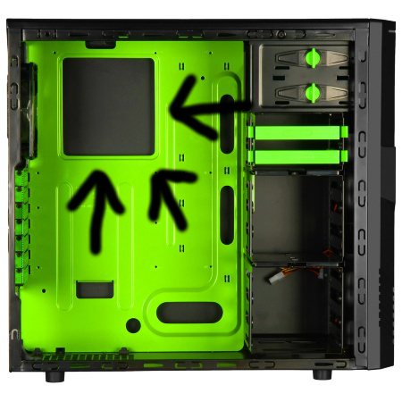

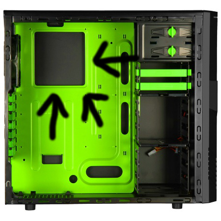

Den Boxed-Kühler bekommst du mit einem etwas größeren Schlitzschraubendreher ab. Die Montage des neuen Kühlers ist vom Gehäuse abhängig. Wenn dein Gehäuse entsprechende Aussparungen auf dem Mainboard Tray hat (wie das o.g. Sharkoon) kannst du das im Zusammengebauten Zustand machen. Wenn nicht wäre mir das Risiko zu hoch das der Kühler nicht richtig sitzt. Ich bin da aber gebrandmarkt....

Meint ihr das ?
Ja genau diese Aussparung ist gemeint. Wenn du das andere Seitenteil abnimmst, solltest du einigermaßen gut rankommen. :)
Allerdings wie Nando schon gesagt hat, kann es auch zu Probleme kommen wenn die Aussparung zu klein ist....
Ja ... zumal die Postion des CPU-Sockels nicht genormt ist ...
Man kauft zwar aus dem Grunde z. B. kein Gigabyte GA-H97-HD3, aber genau bei dem Board würde man beim Deep Silence 3 wohl Probleme bekommen ... evtl. ...
