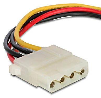

Auch interessant wäre eine LCD-Lüftersteuerung, inwiefern ist diese anzuschließen?
Du benötigst einen freien und passenden Einbauschacht, einen Stromanschluss von der PSU kommend an die Lüftersteuerung und die Lüfter an die Lüftersteuerung anschließen.
Ja, es wird entweder ein Molex- oder SATA-Stromanschluss sein. Beide Anschlüsse sind auf den PSUs vorhanden.
