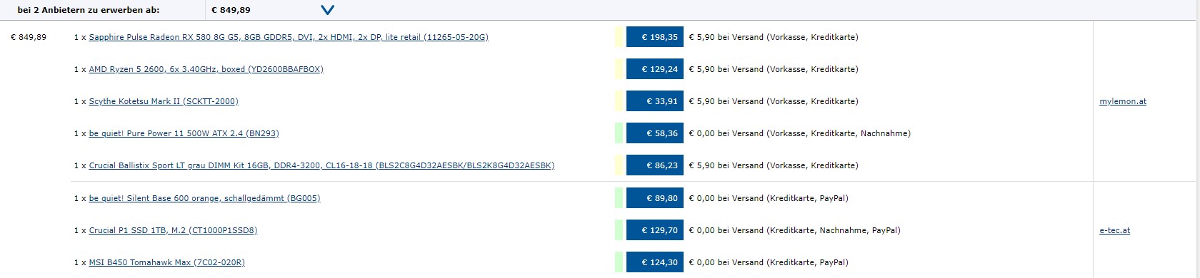

Hallo Zusammen,
Bräuchte eine kurze Absegnung bezüglich eines Gaming / Streaming PCs für den Sohn eines Bekannten.
Wird sein erster PC sein, deshalb sind die Anforderungen nicht zu hoch was FPS usw angeht.
Spielen wird er voraussichtlich alle aktuelleren Titel seines Alters entsprechend (16), also whs Fortnite / COD / Fifa, usw ...
Habe mal eine kleine Zusammenstellung gemacht, bin jedoch über jede Verbesserung und/oder Kritik dankbar.
Gerade bei Netzteil und Gehäuse bin ich mir unsicher. Hätte lieber ein NT mit CM und Gold Zert. jedoch würde ich damit whs den Preisrahmen zu sehr dehnen. Eventuell könnte man ein billigeres MB nehmen, habe jedoch vom Tomahawk MAX nur gutes gehört.
Danke für eure Hilfe,

Der RX 580/590 geht doch jetzt teilweise schon die Puste aus, innerhalb den 5 Jahren wirst du sie tauschen müsssen. Als CPU würde ich eher Ryzen 2 nehmen.
Ist okay so den Tower habe ich auch sieht sehr gut aus und lässt sich alles gut verbauen.
Netzteil ist auch okay. :daumen:
Als CPU den Ryzen 3600 nehmen
Für einen Ryzen 2600 ist das Tomahawk Max nicht notwendig, da reicht auch die Variante ohne Max.
Das Max Board erkennt die Prozessoren der dritten Ryzen Generation (3000) auf Anhieb.
Das Tomahawk ohne Max benötigt ein BIOS Update, um die 3000er zu erkennen und ist dann von der grafischen Oberfläche recht einfach gehalten, nennt sich dann GSE-Lite Bios, da der Speicher vom BIOS Chip nur 16 MiB groß ist, die Max Variante dagegen hat einen 32 MiB Chip und ist grafisch wieder aufgepimpt.
Zu deiner Auswahl: Behalte das Tomahawk Max und versuche einen Ryzen 5 3600 in das Build unterzubringen.
Das Ganze könnte dann so aussehen, ist dann aber leicht über deinem Budget von 800 EUR.
Grüße
Deine Zusammenstellung hat an wesentlichen Komponenten alte Teile..Für die Leistung der RX580 solltest du maximal 100€ ausgeben. Die Graka ist 3 Jahre alt. Auch bei der CPU nehm den aktuelleren R5 3600.
Ich würde niemals nicht den 2600 einbauen. Definitiv den 3600. Der Aufpreis ist moderat, aber die Leistung erheblich besser.

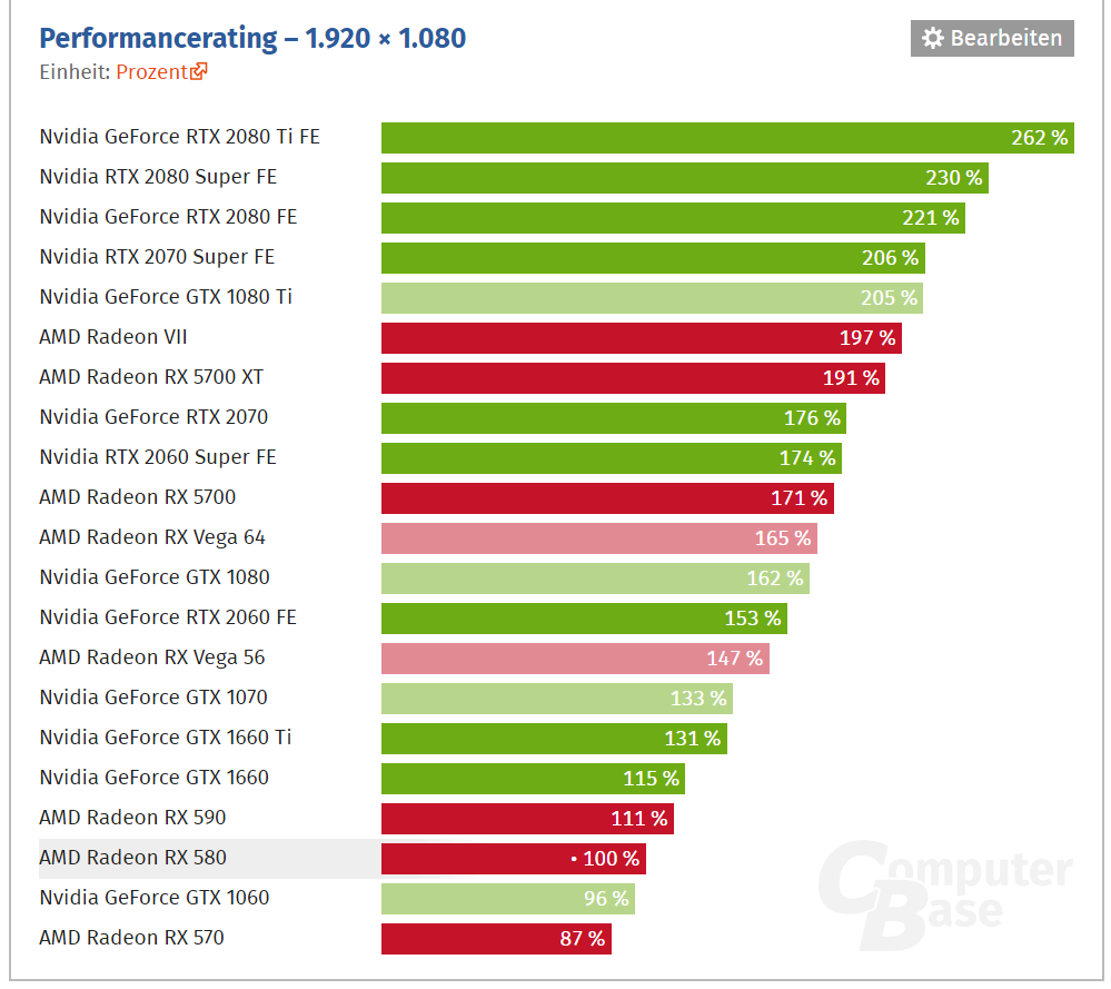

Was empfiehlst du dann für eine Graka? Würde auch lieber ne neue 5700XT verbauen, aber das ist preislich nicht drinnen. Hätte alternativ an eine 1660TI oder 1060TI gedacht, bin da aber nicht mehr am aktuellen Stand.

1060TI gibt es nicht. Aber auf dem Gebrauchtmarkt gibt es sicherlich z.b. ne günstige GTX1070. Neu ne 1660Ti (ist aber über Budget) Von AMD sind die einzigen neuen Grafikkarten die Navi und auch die liegen über Budget.
Danke für den Input. Hab noch eine GTX1070 in meinem aktuellen Build. Vielleicht spend ich die und hol mir ne selber eine 5700XT ;)
Das wäre gut. Die 1070 ist noch ok und wenn Du 180eur dafür nimmst, passt das preislich gut und du kannst die 180 eur mit der xt verrechnen.
