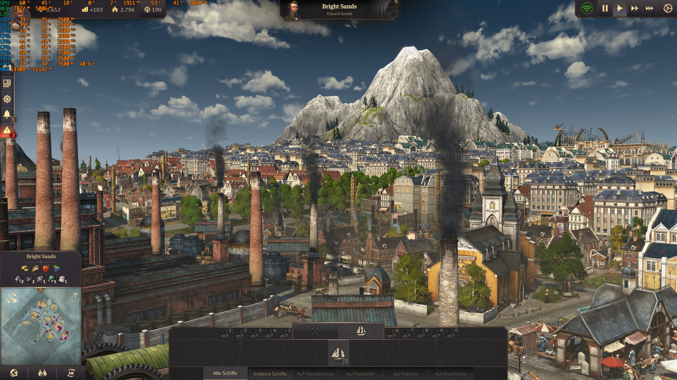

Edit: Hier auch noch einmal ein Screenshot aus Anno 1800. Und auch hier wieder das Problem, dass ich trotz bereits reduzierter Grafikeinstellungen teilweise unter 30FPS bin und das auch wirklich nicht selten. Das ist wirklich störend.
Meint ihr wirklich da kann man mit den wenigen Prozent Leistungszuwachs beim Übertakten was machen?
Ist hier irgendetwas grundsätzlich Falsch?
Oder sollte es am Ende doch auf neue Hardware hinauslaufen?

@Aztac ich bin kein Experte was das auslesen vom MSI Afterburner angeht.
Allerdings sind weder CPU noch GPU ausgelastet oder bei Temperaturen die zum drosseln führen könnten.
Außerdem steht auf dem Screenshot ganz oben links bei "LIMIT = Voltage" was bedeutet, dass dein Netzteil nicht genügend Saft liefert. Kann das irgendwelche Probleme haben?

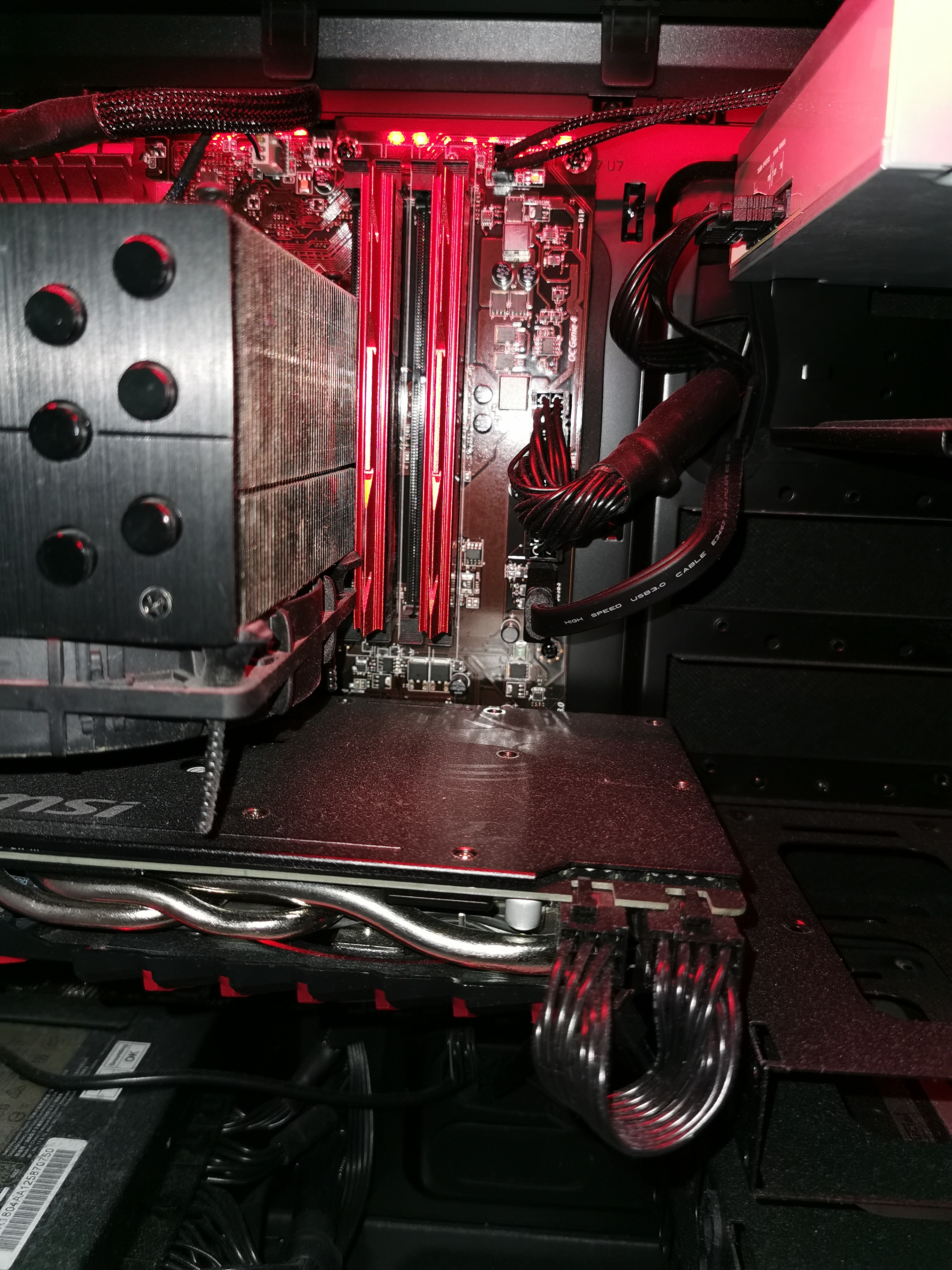

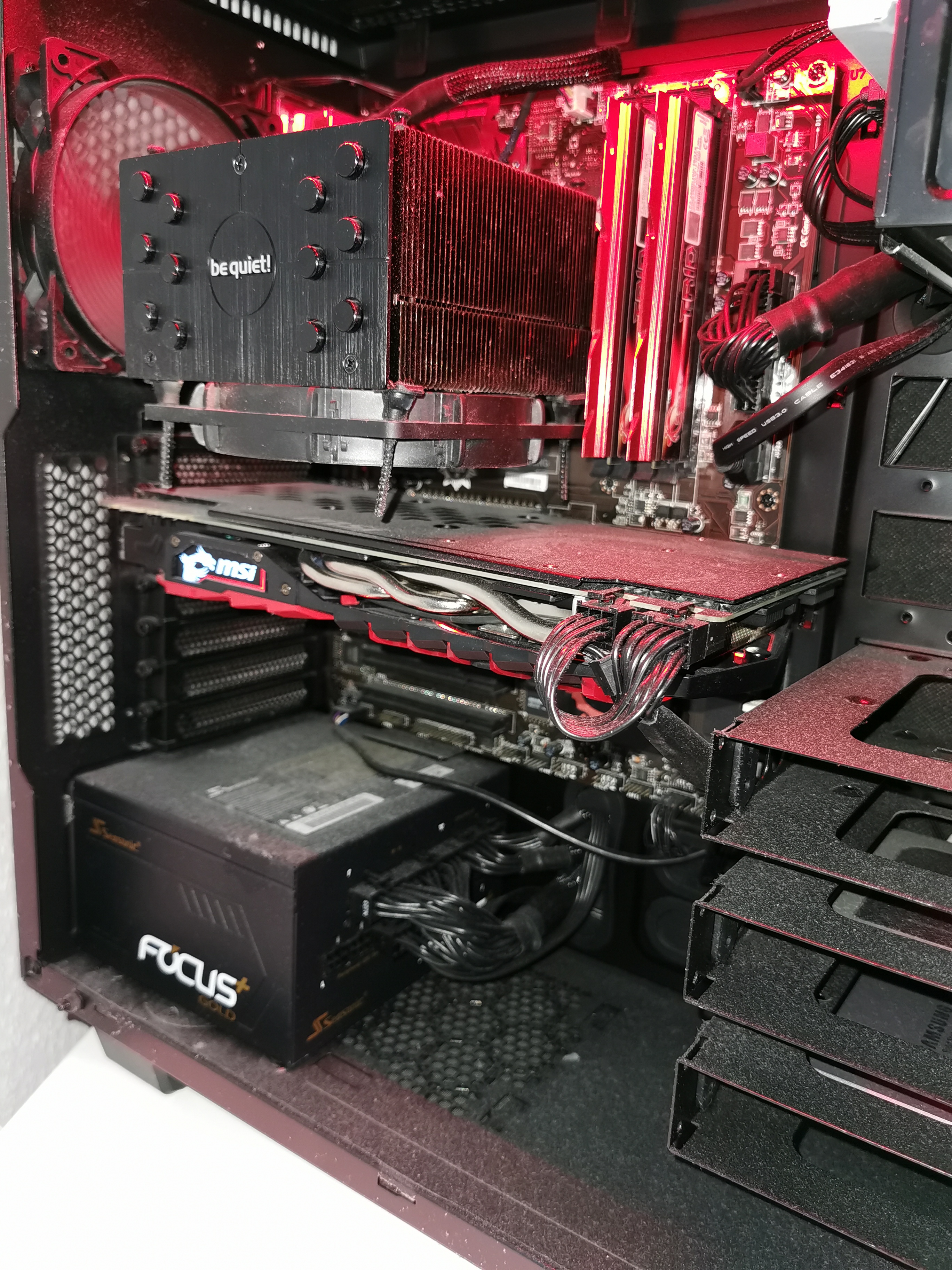

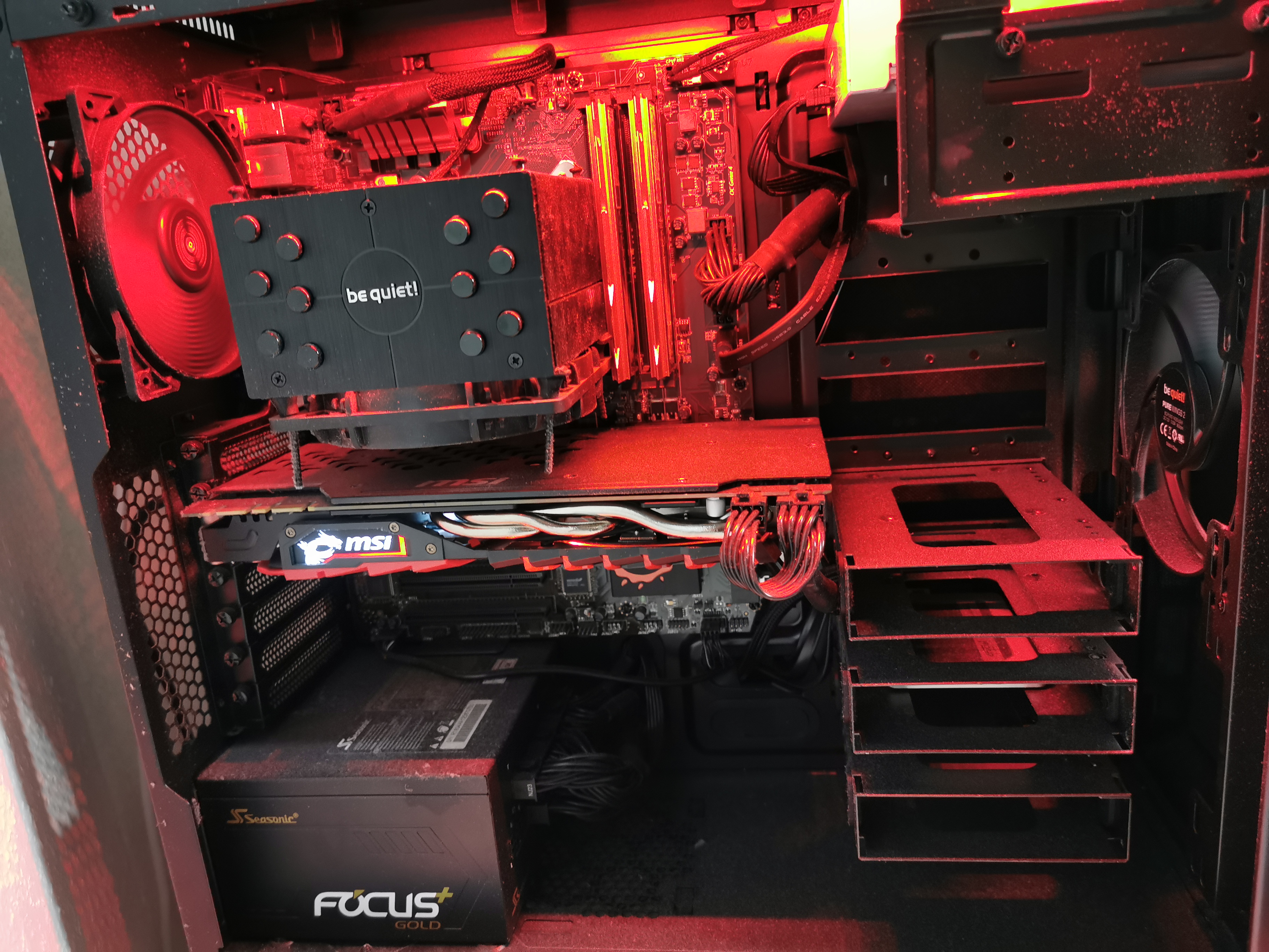

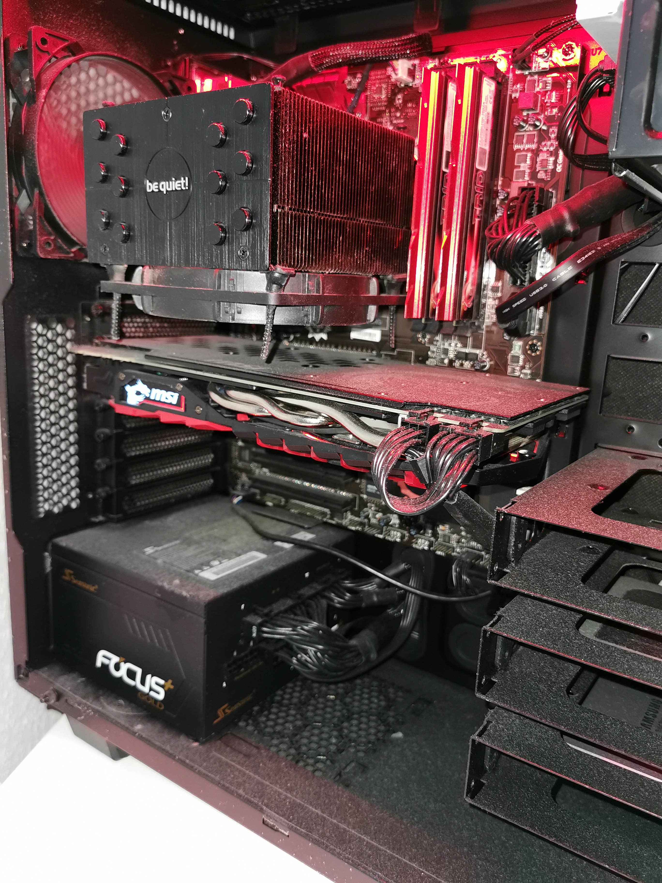

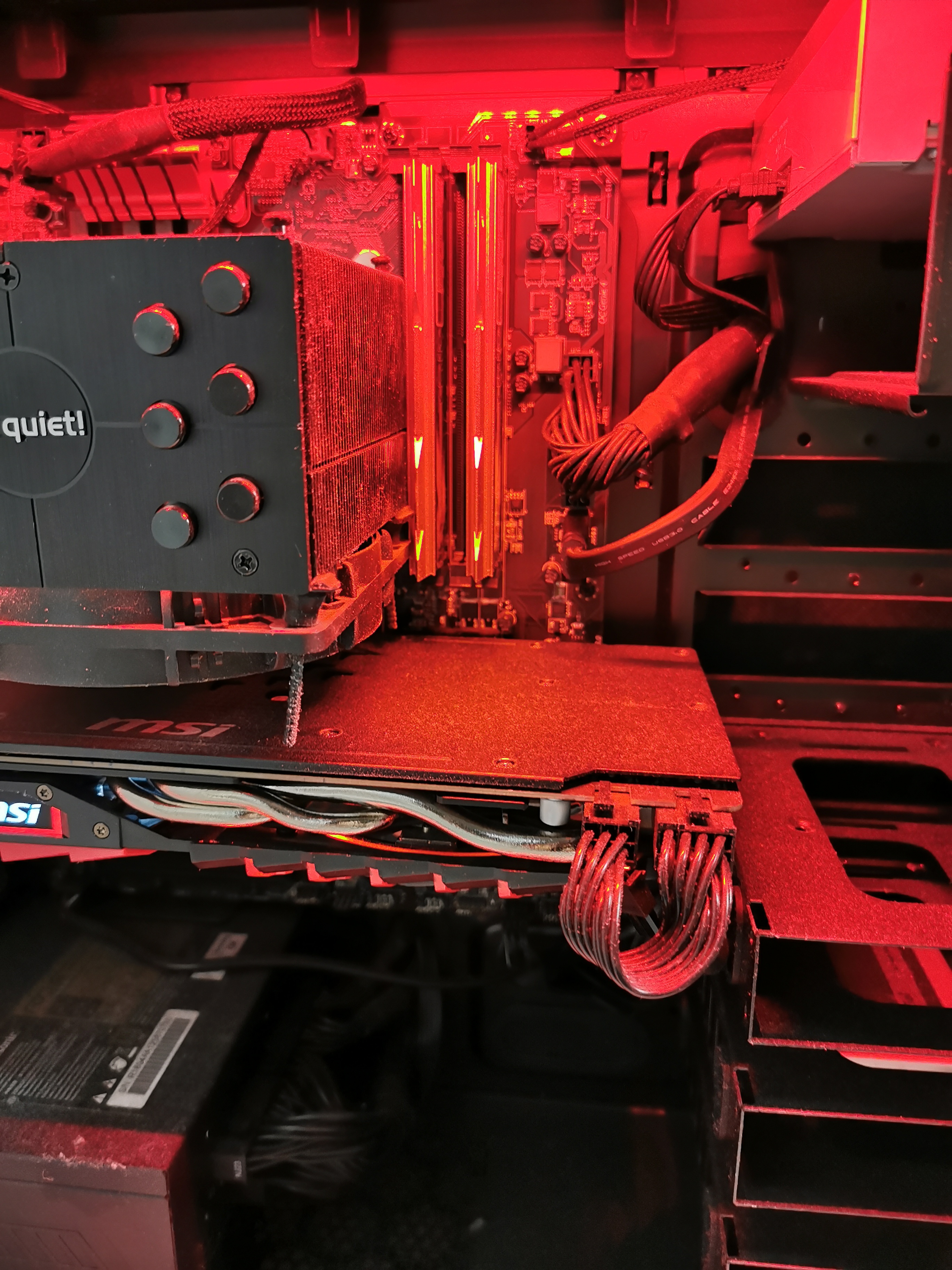

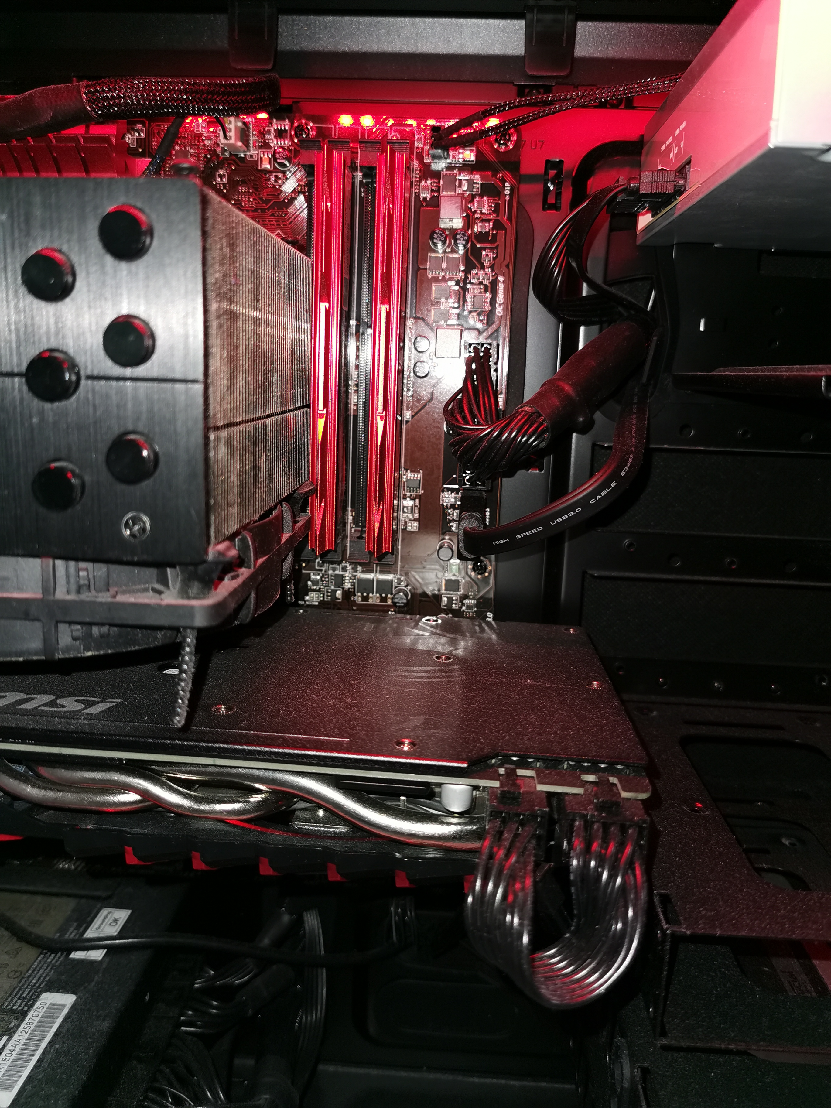

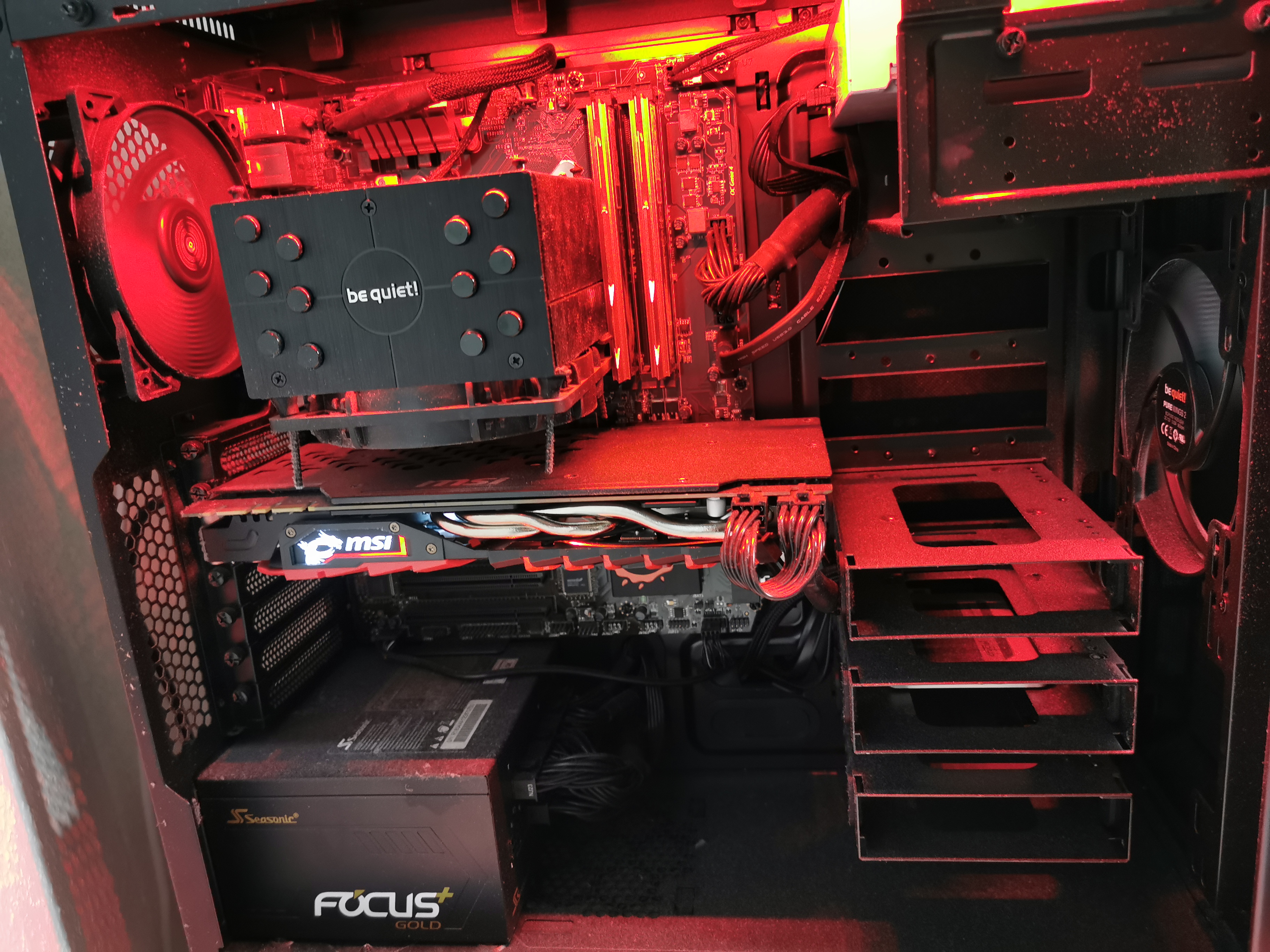

Kannst du mal ein Screenshot von dem innern deines PCs machen?
Am besten mehrere, sodass man die Kabelverbindungen von deinem Netzteil zu deinem Mainboard und Grafikkarte sieht.

Klar, kein Problem. Anbei ein paar Bilder, falls du/ihr noch was braucht einfach bescheid geben.
Vielen Dank für eure Hilfe :)

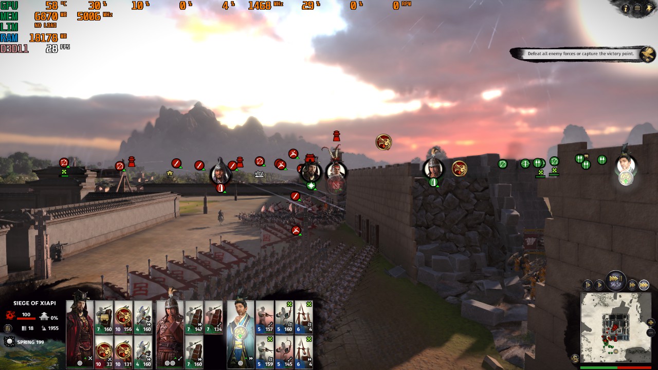

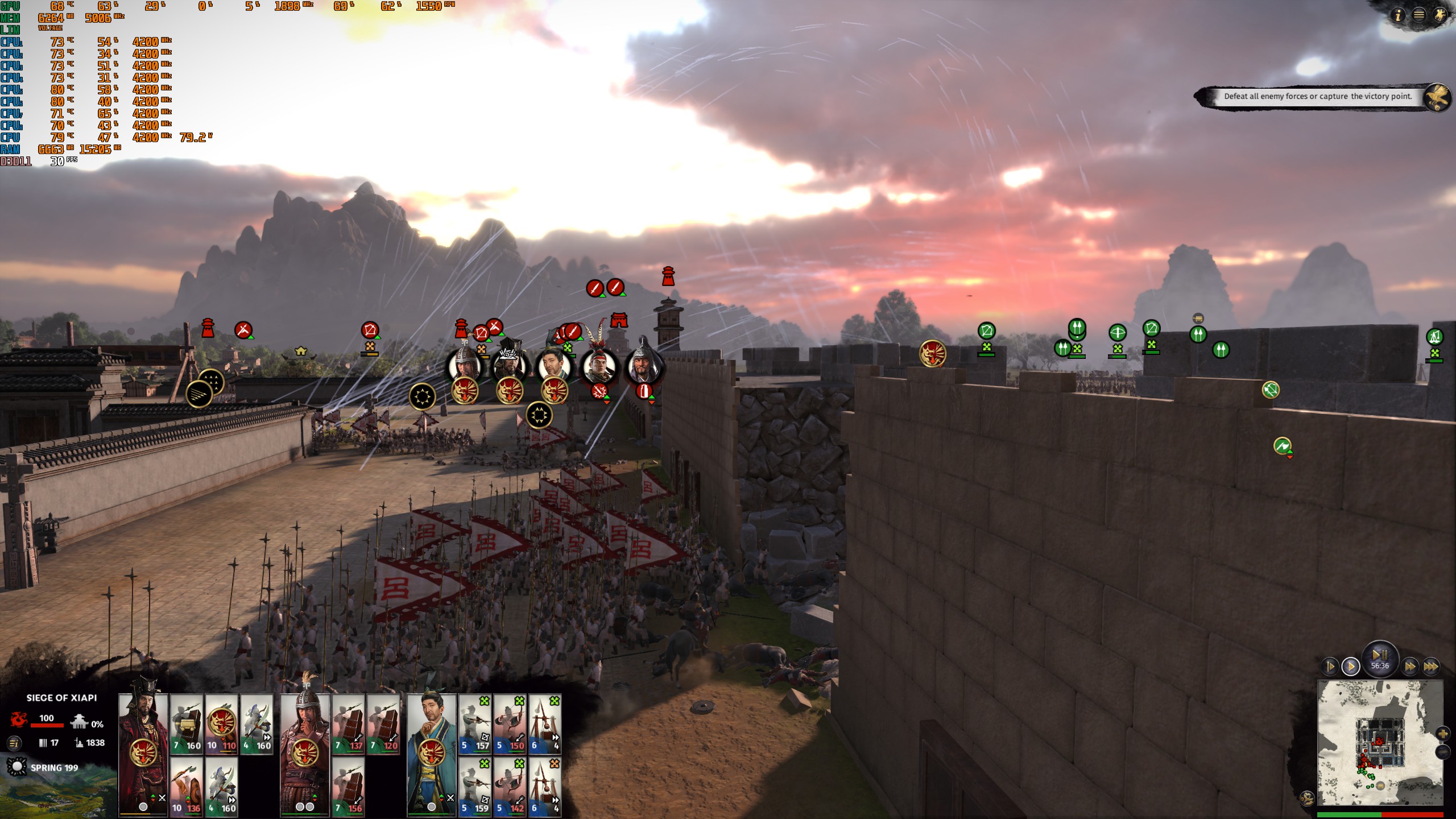

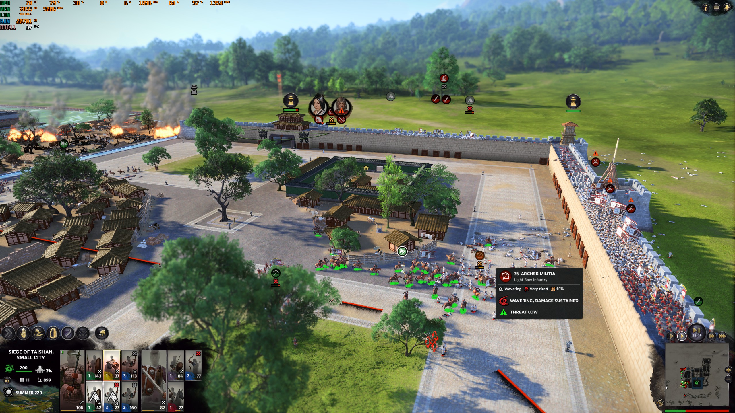

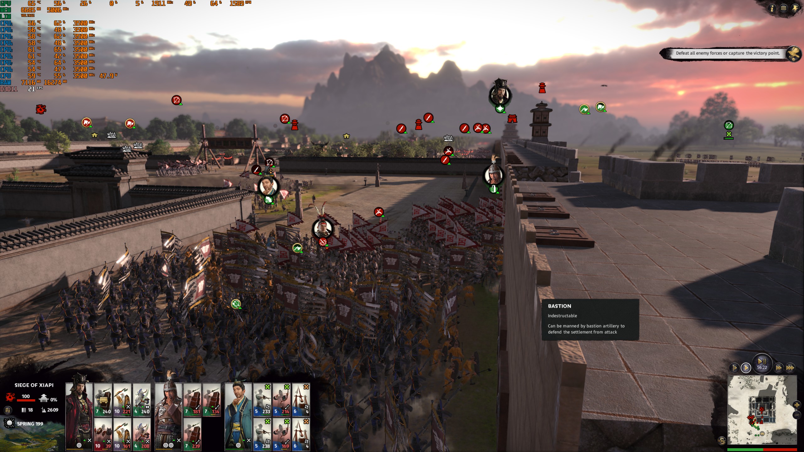

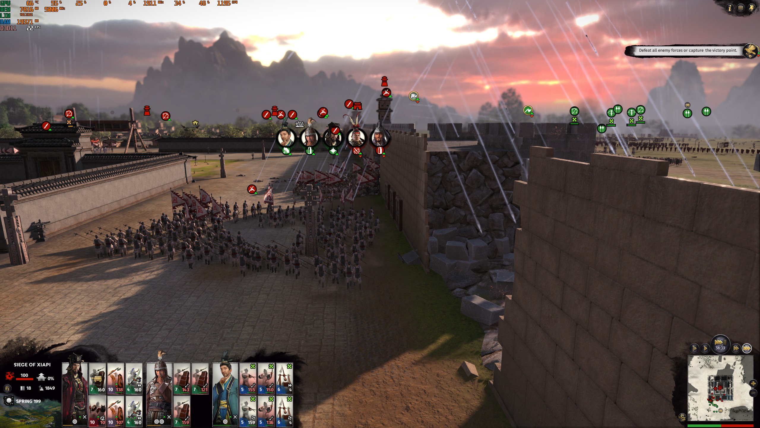

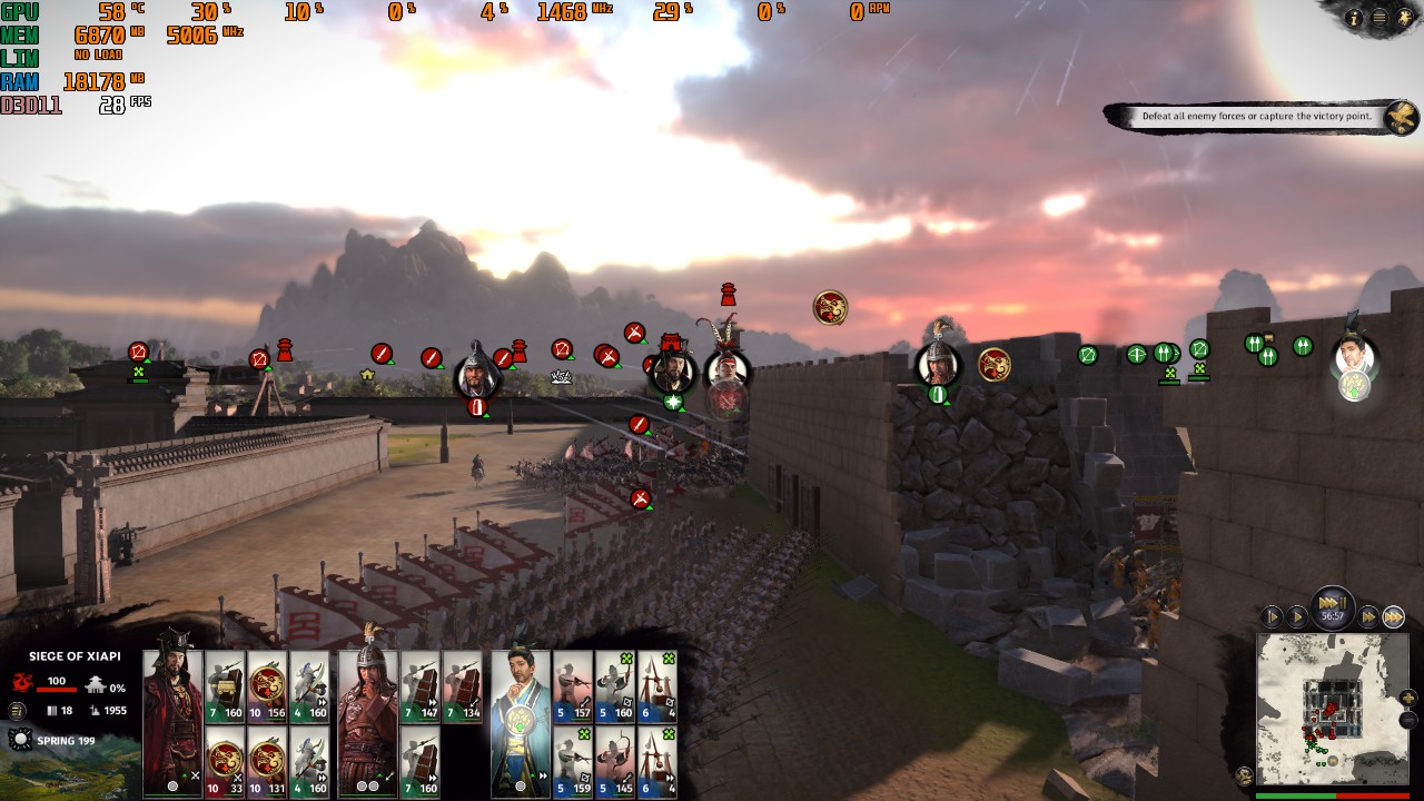

Anbei auch nochmal zwei Screenshots wie der Rechner sich mit dem neuen Total War (Three Kingdoms) schlägt.
Obwohl man ja von vielen liest, dass die Performance sehr gut sein soll, läuft es bei mir nur mäßig.
Der erste Screenshot bezieht sich auf Details mit reduzierter Einheitengröße, mittleren Schatteneinstellungen und nur 2x Anti-Aliasing. Mit den Settings spiele ich auch aktuell. Wie man sieht sind die FPS gerade so im 30er Bereich fallen aber auch gerne mal drunter.
Der zweite Screenshot sind dann maximale Settings. Wie zu erwarten sind die FPS nochmal deutlich niedriger (meistens im 20er Bereich)

@Aztac leider weiß ich auch nicht weiter,
ich hatte gehofft, dass irgendwas falsch verkabelt bzw. halt nicht verkabelt ist.
Sieht aber nicht so aus.
Du könntest höchstens nochmal probieren ein zweites PCIe Stromkabel vom Netzteil zu deiner Grafikkarte zu führen und somit mit zwei separaten Kabel die Grafikkarte zu befeuern.
Aber keine Ahnung ob es das ist.

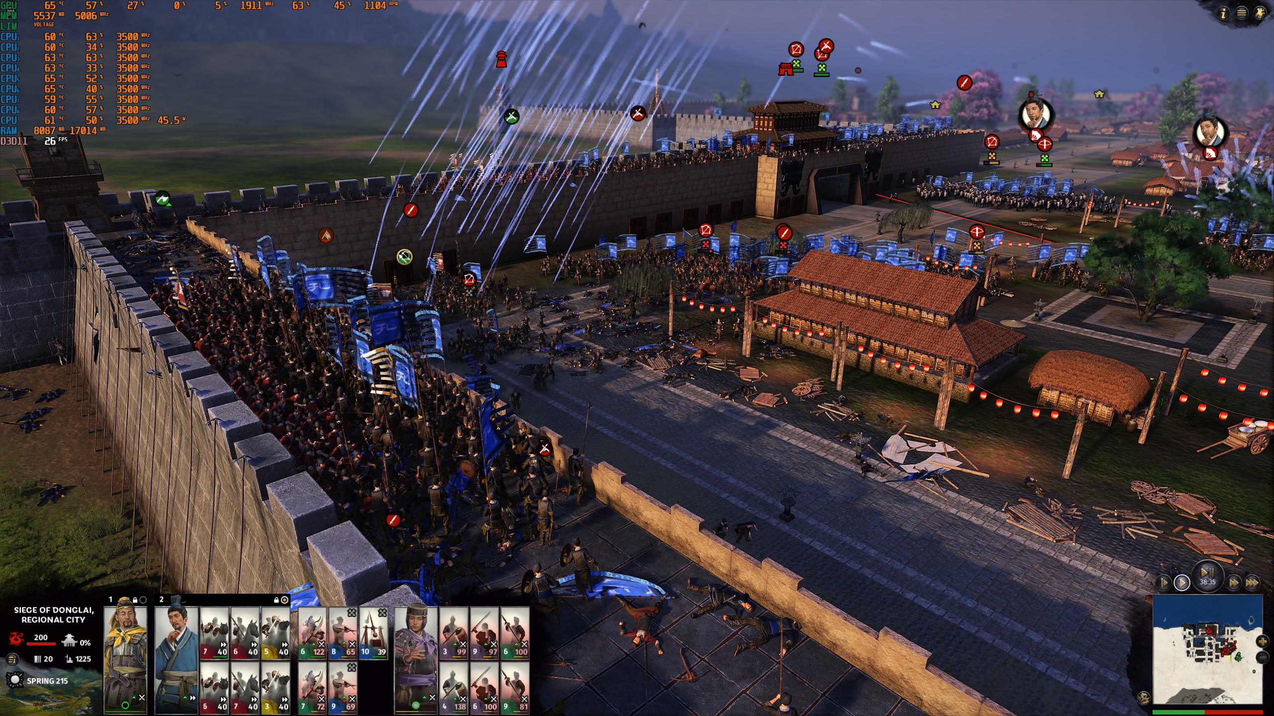

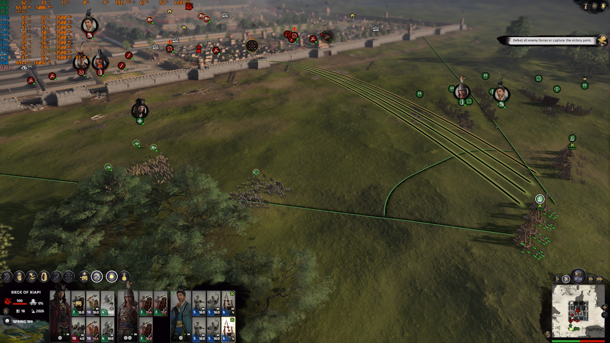

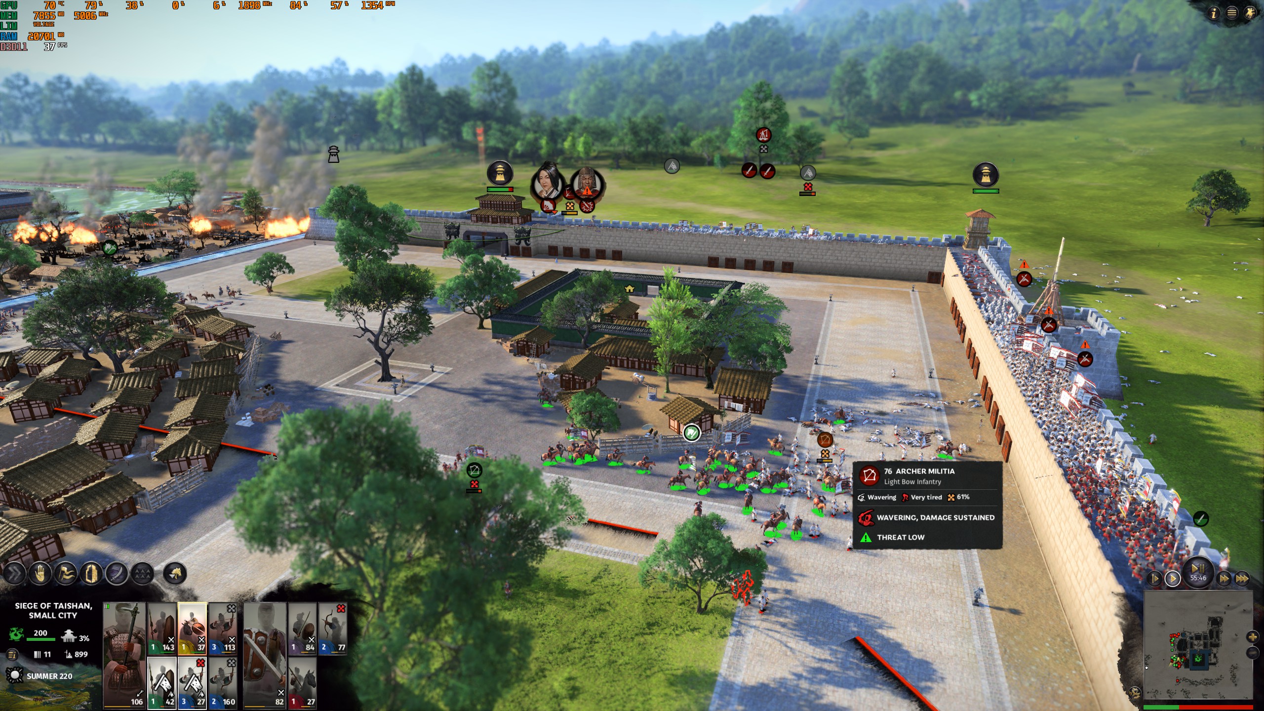

Eben hatte ich auch eine sehr seltsame Situation. Habe eine etwas größere Schlacht in Three Kingdoms gespielt, die sicherlich relativ Leistungshungrig war. Allerdings war die Performance katastrophal.
Mir wurden zwar 20-30FPS angezeigt (was ja ansich schon nicht gut ist), aber es hat sich gespielt wie eine Diashow. Also wirklich starke Ruckler und stockendes Bild (anbei auch da nochmal ein Screenshot wie die Hardware währendessen lief).

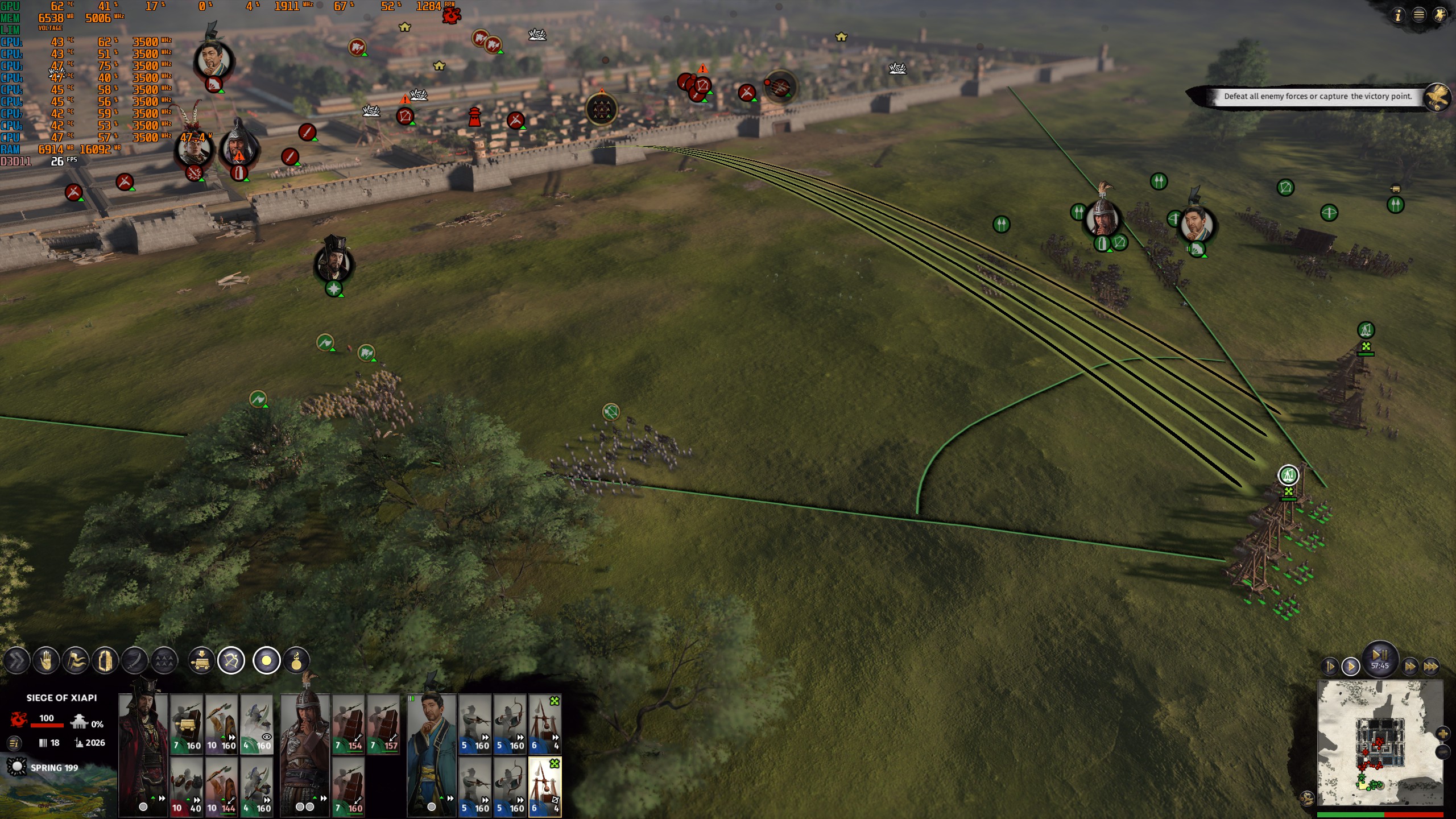

Hoffe ich habe das richtig gemacht und den CPU im Afterburner im OSD deaktiviert.
Folgendes Ergebnis kam heraus.
Auch sonst weiterhin eher mäßige Performance, gelegentlich Mikroruckler, etc.

Puh, das ist wie @Masi5192 schon schrieb, echt schwierig...
Also ganz leicht mit dem Afterburner ist immer ein GPU Limit zu erkennen. Das hast du, wenn die GPU-Auslastung konstant bei über 90/95% liegt. Da bist du aber (wie bei den Titeln und FPS zu erwarten) weit von entfernt und deine Graka nudelt bei eher ~50% und kühlen Temps vor sich hin. Damit würde ich die 1080 als Fehlerquelle schon mal ausschließen. Am einfachsten testest du das über die Auflösung: Lass mal alle Settings konstant und stell die Auflösung auf 720p. Hast du plötzlich 100FPS, war deine Graka am Limit, wenn es weiterhin ruckelt, liegt das Problem definitiv woanders.
Das CPU-Limit ist dagegen ziemlich tricky zu erkennen, da die Spiele idR nicht einfach alle Kerne/Threads gleichzeitig voll auslasten und eine CPU, welche laut Afterburner nur 60% Auslastung anzeigt, schon am Limit sein kann.
Von deinen genannten Titeln kenne ich nur die TW-Reihe selbst (allerdings nur bis Attila) und die ist einfach dermaßen miserabel optimiert, da wirst du auf so ziemlich jedem System Ruckler haben bei großen Schlachten, das solltest du auch im Hinterkopf haben. Flaschenhals ist dabei mit sehr großer Wahrscheinlichkeit die CPU, was auch zu deiner Aussage passt, dass du mit reduzierten Details keine echte Verbesserung erzielst.
Außerdem ziehen 3,5GHz auf einem 4700k jetzt auch nicht gerade den Putz von den Wänden, insbesondere in TW. Wenn du mehr FPS willst, wirst du hier ansetzen müssen, auch wenn deine bisherigen OC-Versuche in die Hose gingen.
Mit ordentlicher Kühlung solltest du den sicher auf 4,3-4,5 GHz stabil und ohne Probleme bringen. Wenn du die 4GHz nicht knacken kannst, hast du definitiv irgendwo ein Hardwareproblem, das sollte wirklich jeder 4770k schaffen mit dem Kühler auf deinen Bildern. Hast du denn die Wärmeleitpaste richtig aufgetragen? Was war denn für dich "moderates OC"?
Wenn du um jeden Preis OC vermeiden willst und stattdessen was Neues möchtest, dann investiere das Geld in eine neue CPU + MB + RAM und nicht in eine Graka.
