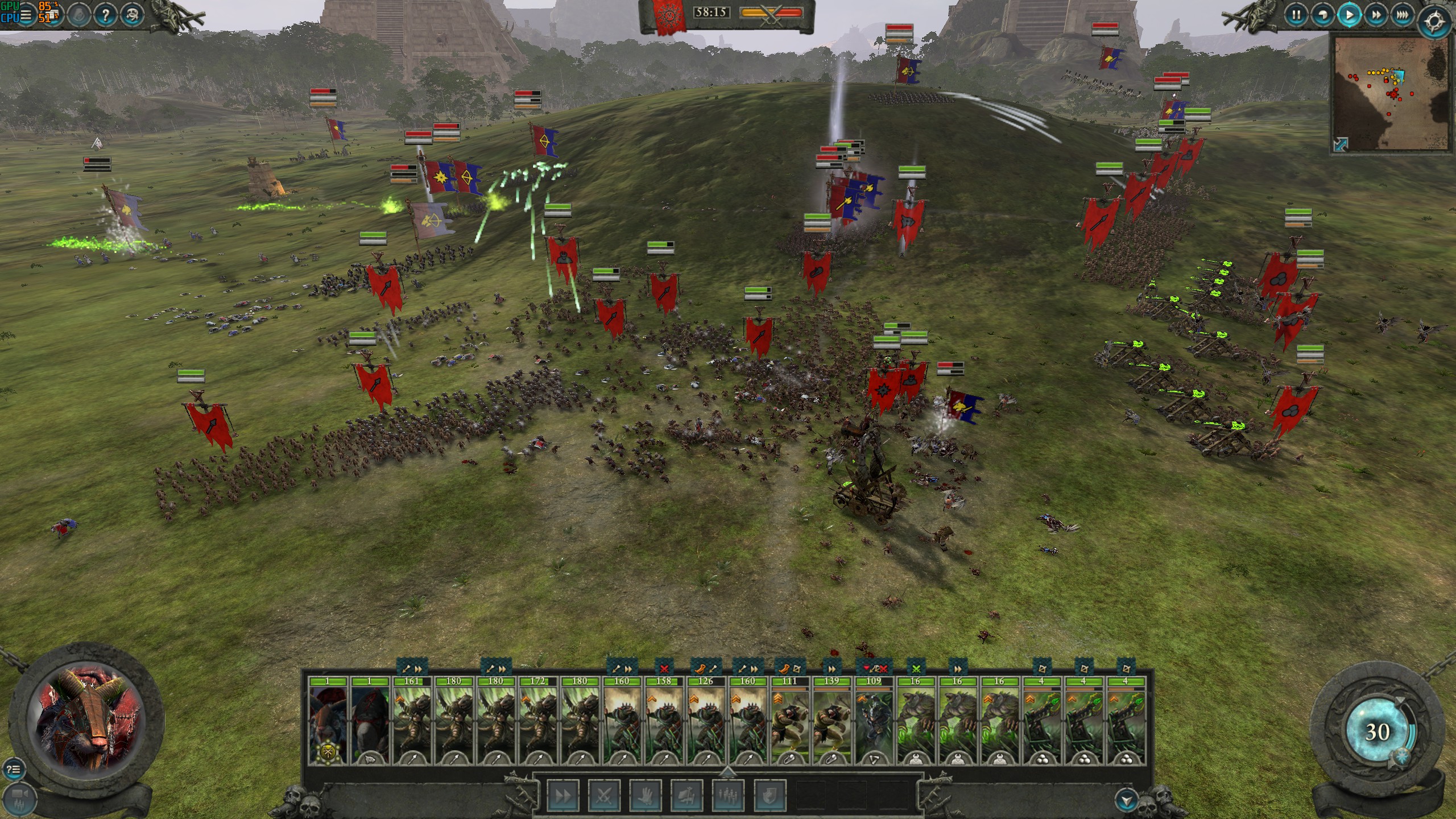

Ok dann hier mal ein Screenschot von der eben gennanten Schlacht.
FPS bewegten sich so um die 50 sakten aber auch teilweise für längere Zeit in den 30er Bereich (wenn man zoomt, oder viele Einheiten im Bild sind)

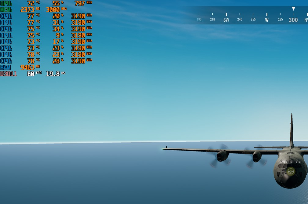

Edit: eben auch noch mal Battlefield 5 ausprobiert. 50-70% GPU auslastung bei um die 50-60FPS und hohen bis sehr hohen Details.
Dazu gibt's hier Vergleichswerte: https://www.computerbase.de/artikel...hnitt_cpubenchmarks_in_single_und_multiplayer
Deine CPU sollte also ca. 120fps schaffen.
Deine Grafikkarte könnte hier tatsächlich das Limit darstellen mit geschätzt 60-80fps.
In BF5 kann es helfen, wenn du zwischen DX11 und DX12 wechselst. Je nach System kann das einen großen Unterschied machen.

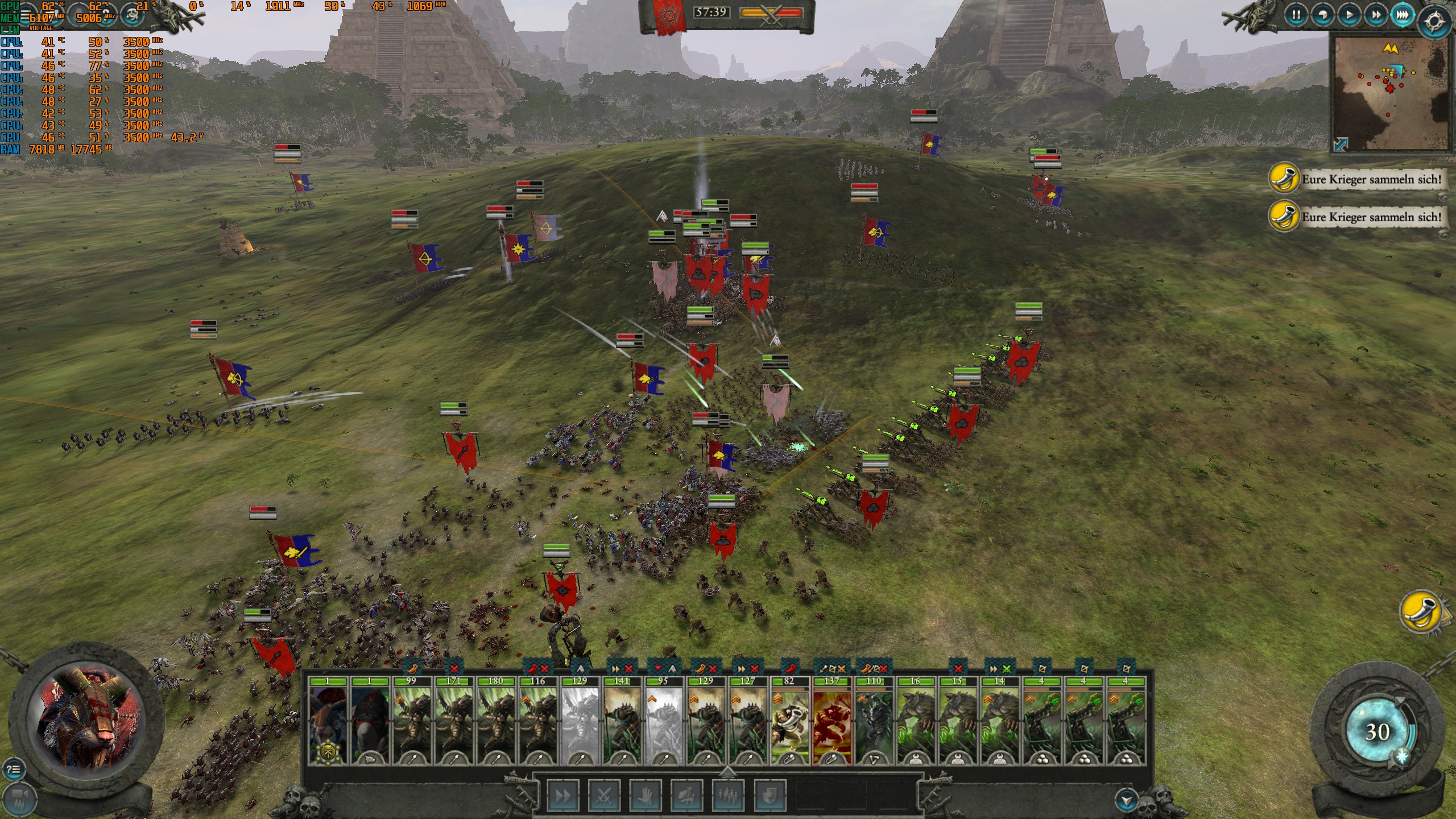

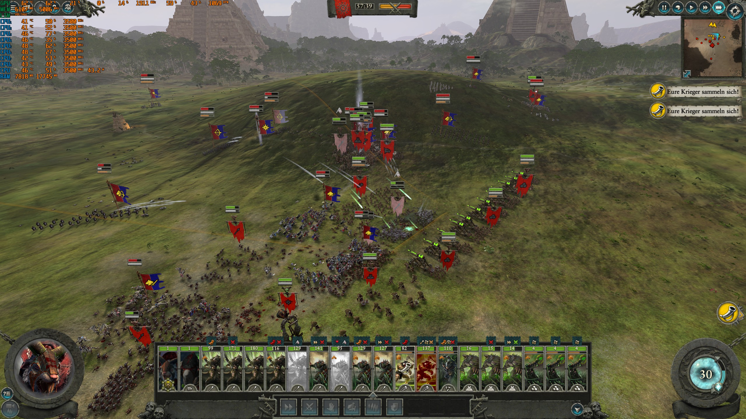

@Aztac Kannst du bitte im MSI Afterburner ALLE Daten aktivieren? Also Auslastung der Kerne, Temperaturen, RAM, VRAM, Taktraten, etc. pp.
Und dann noch mal einen Screenshot
Klar kein Problem.
Sollte hoffentlich so passen.
