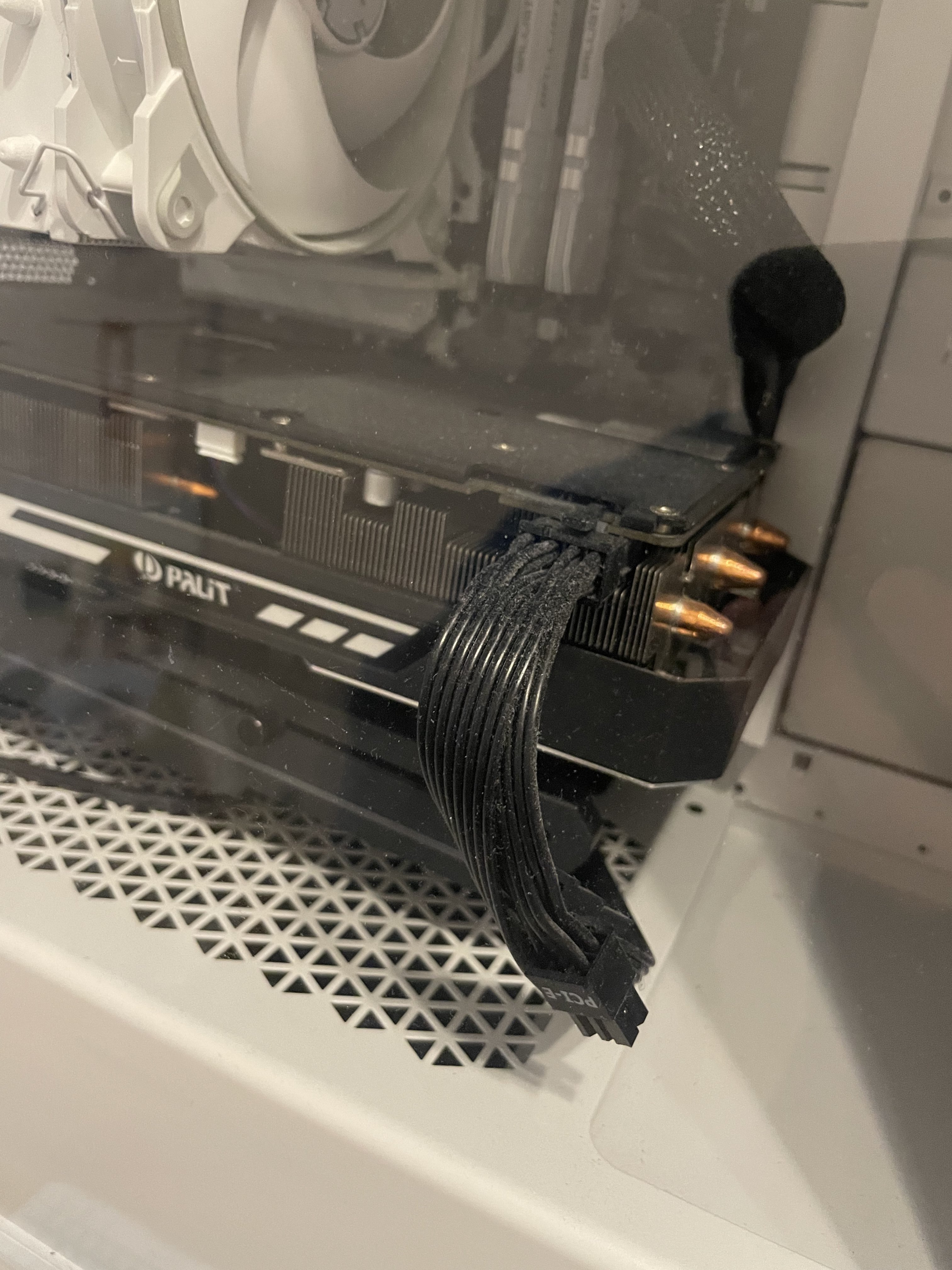

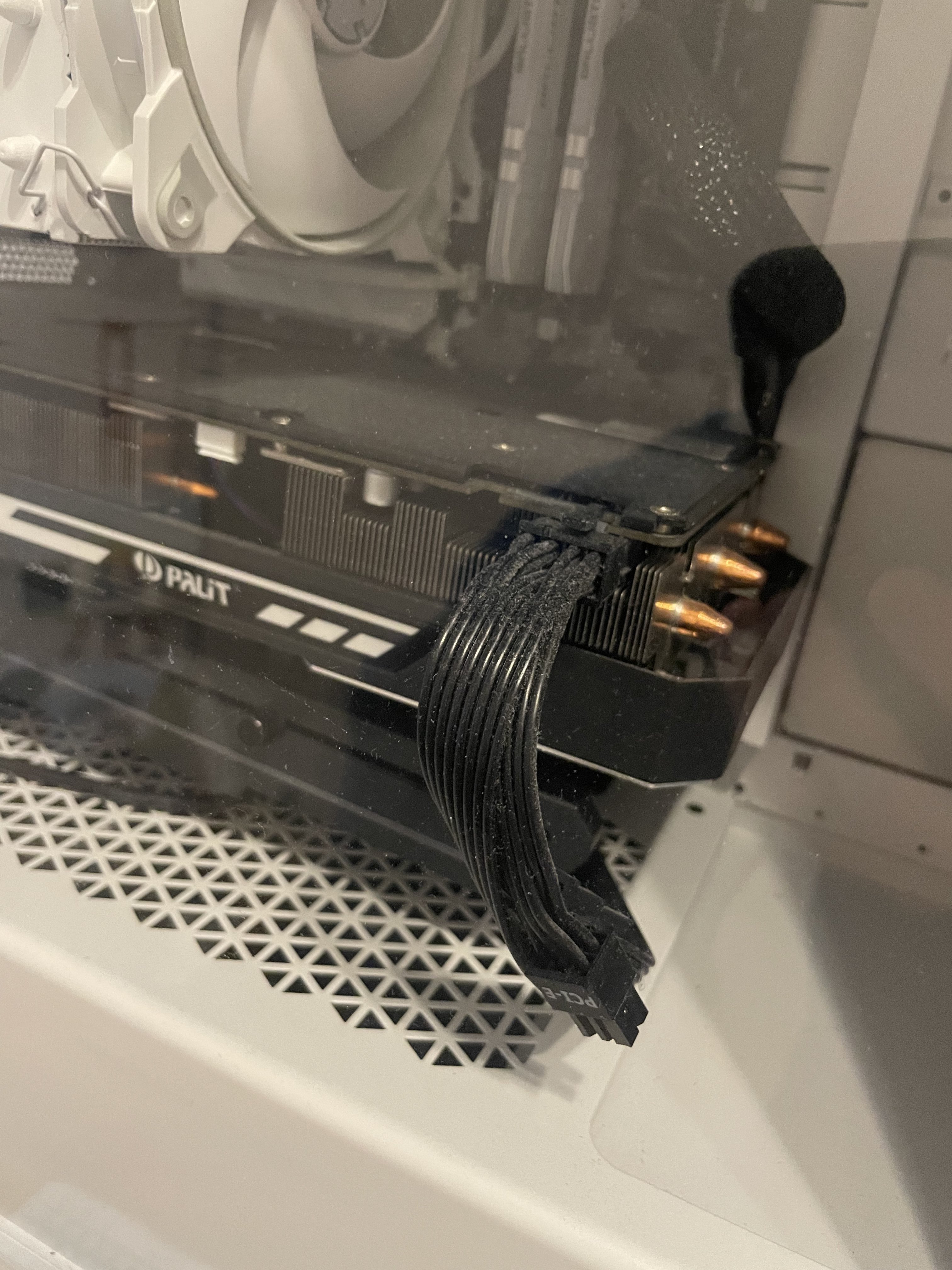

Bei der 6800 XT kann ich einfach den Doppelkopf vom Y-Kabel als Powersupply nutzen oder?
Wenn du zwei Kabelstränge hast dann solltest du beide für die Grafikkarte nutzen um die Last zu verteilen. Meines mit 550W hat zum Beispiel nur einen Strang mit je zwei mal 8pin PCIe Anschlüssen und geht halt nicht anders.
Reaktionen: ceiJee
@Verak Drezzt Alles klar, danke. Bei mir ist das hier am Start:
Ist ein 8 PIN und ein 6 PIN von einem Kabel. Glaube momentan habe ich auch kein anderes. Ob ich ein weiteres anschließen kann müsste ich mal prüfen.
Aber der Y mit 8 PIN und 6 PIN reicht für die 6800XT erstmal aus. Du hast ja die gleiche oder?
Reaktionen: ceiJee und Verak Drezzt
@Deathangel008 Hab die 6800 XT jetzt. Muss ich mir im Ruhe mal schauen. Blicke da mit den Kabeln gerade nicht so ganz durch. 😅 Danke!
@Deathangel008 @Verak Drezzt Jetzt peil ich das, momentan ist da ein Kabel mit 1x8 pin, 1x6 pin und 1x2 pin. Also wie gesagt, zusammen 2x8 pin. Und dazu knalle ich nochmal das gleiche Kabel, was beim Netzteil dabei gewesen sein muss (und ich hoffentlich noch finde), einfach mit ran und setzten dann 3x8 pin. 😵‍💫🎉😄

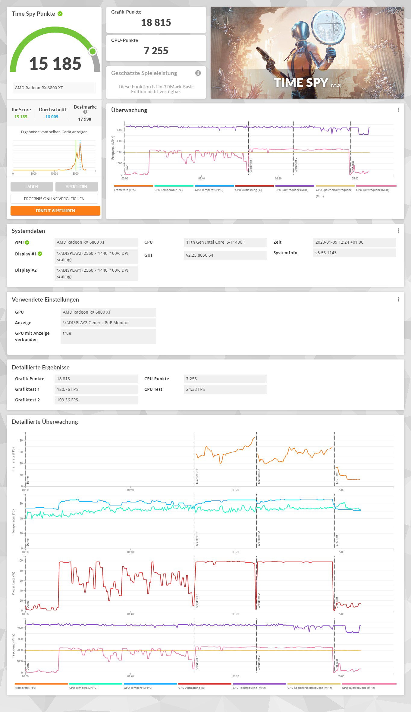

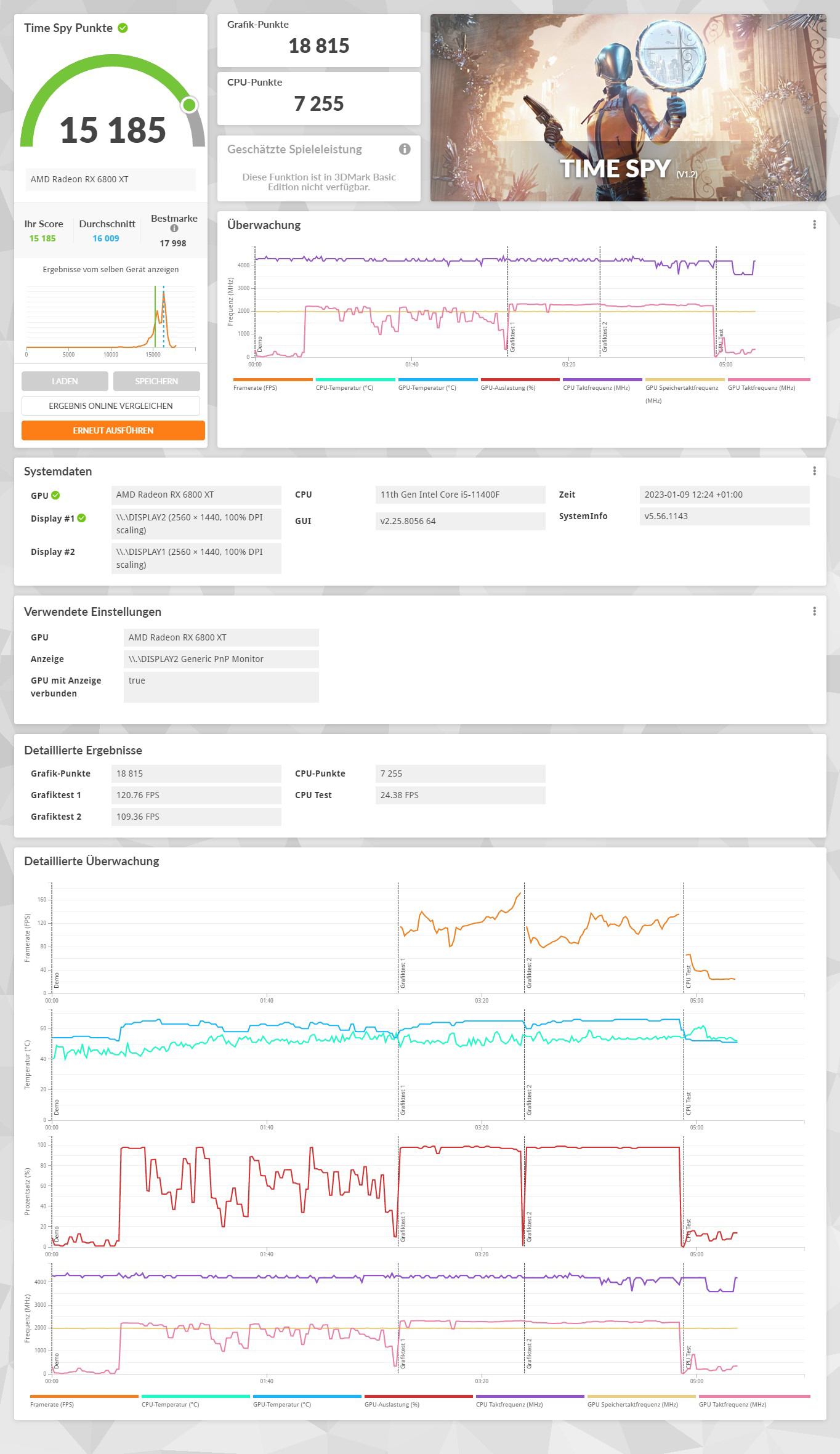

@Verak Drezzt @Silver4Monsters @Deathangel008 Danke nochmal für eure Hilfe! Die 6800 XT ist jetzt eingebaut und Treiber sind installiert. Ich habe hier mal zwei Benchmarks:
1. Userbenchmark: https://www.userbenchmark.com/UserRun/58209658
  • Mir ist aufgefallen das die 6800 XT als"Performing below potential" gelistet wird. Ist das ungewöhnlich?
  • Ich habe den Bench zwei mal laufen lassen, beim ersten mal war die CPU auch als "Performing below potential" gelistet und außerdem waren die beiden Festplatten auf "Performing as expected"
2. 3DMark Benchmark: https://www.3dmark.com/3dm/86867314
Kennt sich jemand von euch damit gut aus und kann mir sagen ob das alles soweit ok ist? :)

Das Ergebnis bei 3D Mark Time Spy kommt in etwa hin, mit meiner 6800XT in Stock Settings bin ich bei knapp über 19000.

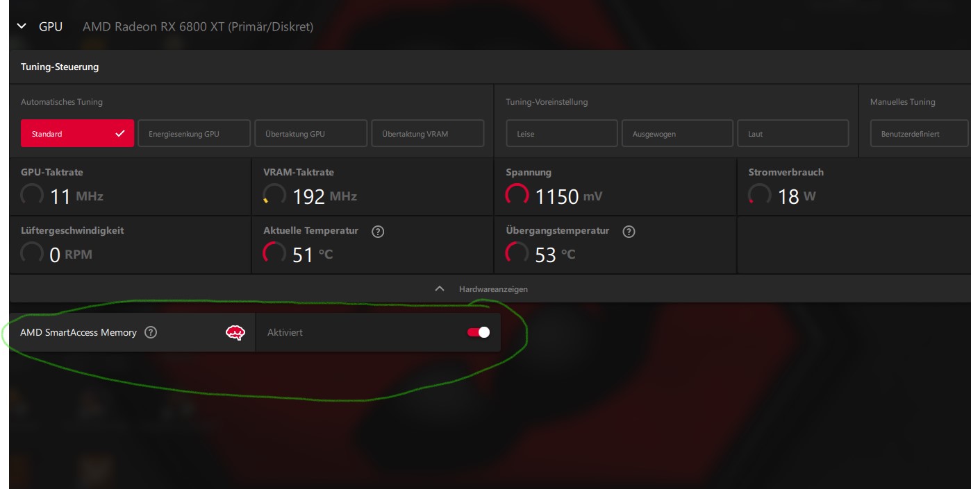

Ist SAM (smart access memory) aktiviert?

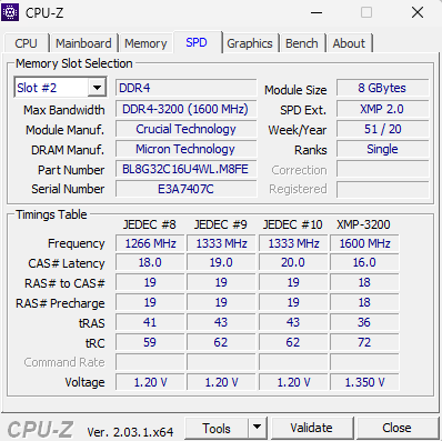

die Grafikpunkte sehen soweit ok aus bei 3DMark, hast du rBar/SAM im Bios aktiviert ? bringt auch noch bissi was an Leistung, dein Speicher läuft im Dual-Channel XMP Modus nehme ich an ? Userbenchmark nutze ich net
hier eine Anleitung für rBar:
@Verak Drezzt @Mork-von-Ork Danke! Kann SAM kann ich nicht aktivieren steht dort, ich vermute ich muss es im BIOS freigeben wie Verak gepostet hat. Werde ich später mal checken.
Könnte das auch die Mini-Lag-Problematik lösen?

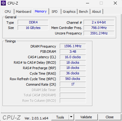

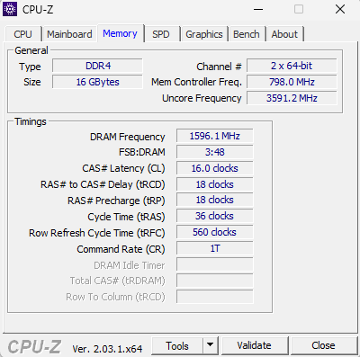

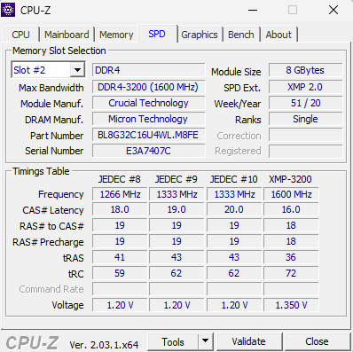

@Mork-von-Ork @Verak Drezzt @Silver4Monsters Danke. BIOS habe ich geupdated und SAM habe ich aktiviert. Habe auch XMP wieder aktiviert. Glaube ich jedenfalls, dazu nochmal zwei Screenshots anbei.
Die Mini-Ruckler sind schon besser, aber leider weiterhin teilweise da. Ist auch egal ob ich die Grafik auf komplett hoch schraube oder ganz runter. Habe dazu mal die Punkte von dem Video hier probiert. Habe auch nochmal einen kürzeren Log von HLL und am Ende kurz Star Citizen eingefügt, fall das helfen kann.

XMP passt soweit, kann auch mit den Rucklern sein dass sich die Texturen etc. erstmal in den Speicher laden müssen, ist bei mir jedes mal wenn ich den Treiber neu installiere, aber so nach 5-10 Minuten läuft es dann eigentlich
Reaktionen: ceiJee
