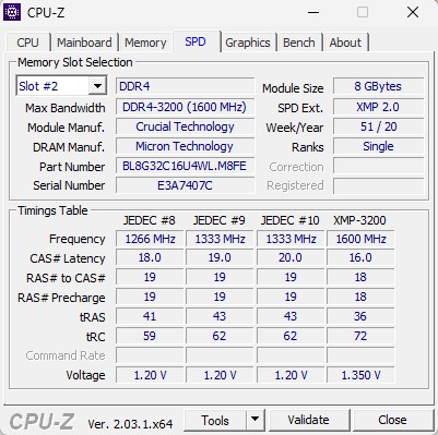

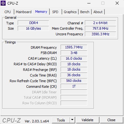

dein Ram läuft auch im XMP, Dual-Channel Modus, mal mit CPU-Z im Reiter Memory gechekt ?

so wie ich es geschrieben habe^^ wenn da im Bios nix verändert und der XMP Modus nicht geladen wurde vom Speicher, läuft er halt nur mit 2133MHz was dann auch einige FPS im CPU Limit dann kostet, genauso wie wenn der Speicher nicht im Dual-Channel Modus läuft und die Ram-Riegel nicht richtig gesetzt wurden auf'm Board
ja check das mal gegen mit CPU-Z und lade mal Screenshots von den beiden Reiter "Memory+SPD" hoch

@Verak Drezzt @Mork-von-Ork Soo, bin wieder zuhause und hab mir das mal angeschaut. Hell Let Loose läuft auf alles low Settings, low Auflösung etc, wie im Thread beschrieben, so zwischen 70-110 FPS. Mit normalen Gafik-Settings fallen die auch mal auf 40-45 bei hetigen Explosionen etc. Lässt sich also mit einer neuen GPU deutlich mehr Stabilität rausholen oder? Nicht wirklich viel mehr FPS aber ein deutlich flüssigeres Erlebnis. So würde ich es mal beschreiben. :D
Hier die beiden Screenshots vom CPU-Z Reiter Memory und SPD:
Danke!
@ceiJee
Jop, dann bist du definitiv im GPU Limit, sodass sich die Anschaffung einer neuen GPU rentieren würde. Der Unterschied zwischen 45 und 70 FPS ist gewaltig, für mich ist das der Unterschied zwischen "extrem ruckelig" und "gut spielbar".
Dein RAM läuft im XMP, das passt.
