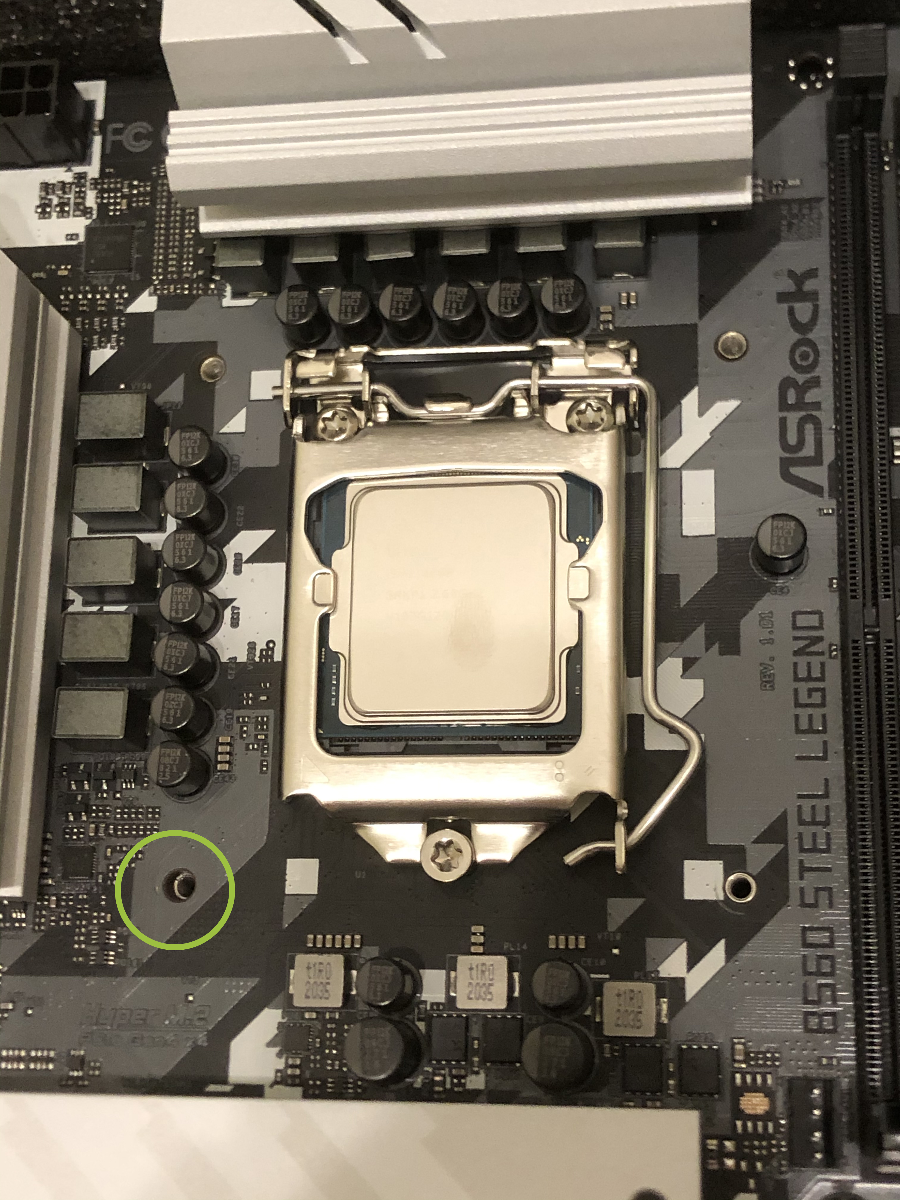

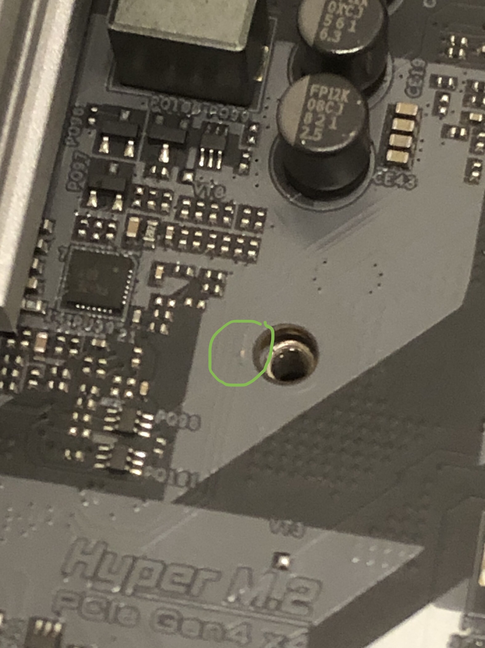

@Silver4Monsters Heyho, ich bin gerade dabei den Rechner zusammen zu bauen und habe gleich nen Schnitzer rausgehauen. Brauche mal Feedback von jemanden der sich mit Mainboards auskennt. Hast du da jemanden oder kennst dich selber etwas aus? Ich wollte gerade den CPU-Kühler installieren und dann habe ich vergessen diese Plastik-Unterlegscheiben (Aufkleber) aufs Mainboard zu kleben um die Leiterbahnen zu schützen die in der Nähe sind. Habe dann alle wieder entfernt aber an einer Stelle hats ne Leiterbahn freigelegt.
:schluck:

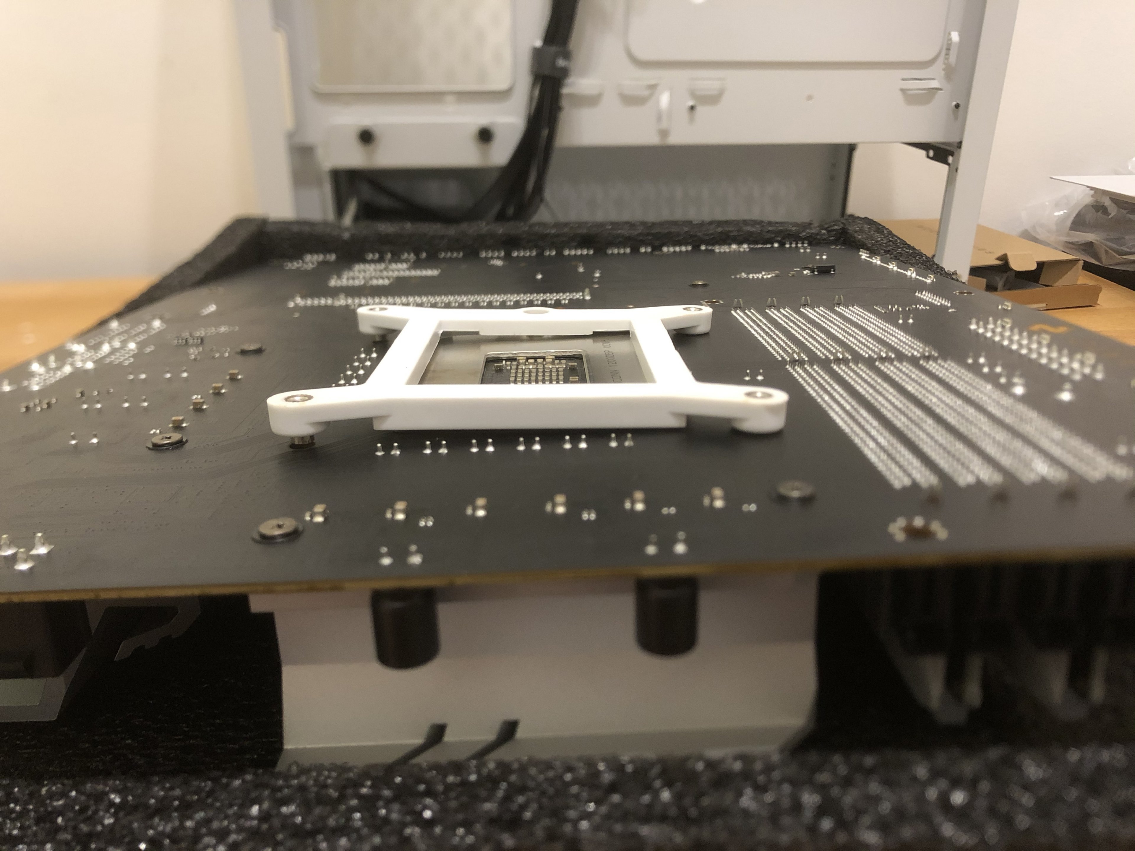

Das Rückteil wo die Schrauben auf dem Mainboard drauf kommen ist auch ziemlich unter Spannung weil es 1/10 Millimeter zu klein ist oder so. So rutschen die Gewinde nicht einfach in alle 4 Löcher sondern nur in 3 und in das eine kann man es garnicht richtig rein bekommen. Hat hier jemand nen Tipp was ich machen kann? Einfach weiter zusammen bauen und hoffen? Oder gleich nen neues Mainboard bestellen? :D
Hier sieht man nochmal wie 3 Gewinde in den Löcher sind und dort wo die Leiterbahn freigelegt ist nicht:
Danke für eure Hilfe! Sehr spannend das ganze. :D
Und hier sieht man wie die Halterung für die Schrauben nicht richtig reingeht. Irgendwo liegt es auf sowas die Gewinde nicht an jeder Stelle in die Löcher rutschen können. Ist das normal? Ich habe hier den ARCTIC Freezer 34 eSports DUO und das Steel Legend B560 Mainboard:
Also auf dem Bild sieht die Beschädigung erstmal nicht weiter dramatisch aus. Gut möglich, dass da nur die Beschichtung vom Board beschädigt wurde, die Leiterbahnen aber unberührt sind und funktionieren. Ganz so weit aus dem Fenster lehnen möchte ich mich da aber nicht.
Ich glaube das Bild in deiner Ergänzung fehlt.
@Silver4Monsters Ja, hatte es kurz vergessen. Jetzt ist es drin. Weiß nicht wie ich die Halterung anständig da rein bekommen soll. Das fluscht einfach nicht. Könnte durch Kraft der Schraube das irgendwie so Rücken das es passt, aber das ist ja nicht Sinn der Sache.
Scheint so als ob die innere Plastikaussparung zu klein ist und deswegen das Metall vom Mainboard nicht richtig reinpasst. Könnt mit dem Cuttermesser jetzt nen Teil wegkratzen vom Plastik..^^
Ist leider eine ganze Weile her, dass ich den Kühler mal selbst montiert habe und das war auf AM4, ging aber eigentlich echt einfach. Zum Freezer 34 Esport gibt es sehr gute Anleitungen in Videoform und als Animation auf der Website.
Schau da doch nochmal rein und überprüfe, ob du das richtige Material verwendest.
@Silver4Monsters Jo, genau das habe ich verwendet. Interessant ist, dass er dort auch nicht diese Aufkleber verwendet... Er legt das Plastikteil hinten einfach ran und schraubt die Dinger rein. Passt bei mir aber nicht ganz. Habe aber gerade nochmal gecheckt. Die Aussparung für das Metall vom Mainboard beim Plastikteil ist ca 1/3 Millimeter versetzt. So liegt es immer auf einer Seite auf und rutscht nicht richtig rein. Ich nehme mit nem Cutter jetzt einfach etwas Plastik weg auf der einen Seite. :D
Hm, wenn alle Stricke reißen kannst du ja mal den Intel Boxed Kühler für den Funktionstest montieren und beim Arctic Support nachfragen.
@Silver4Monsters Habe das Plastik ca 0,3mm abgekratzt. Dann hat es gepasst. :D Habe eine weitere Frage:

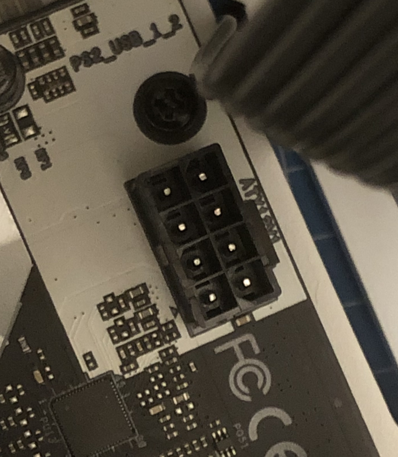

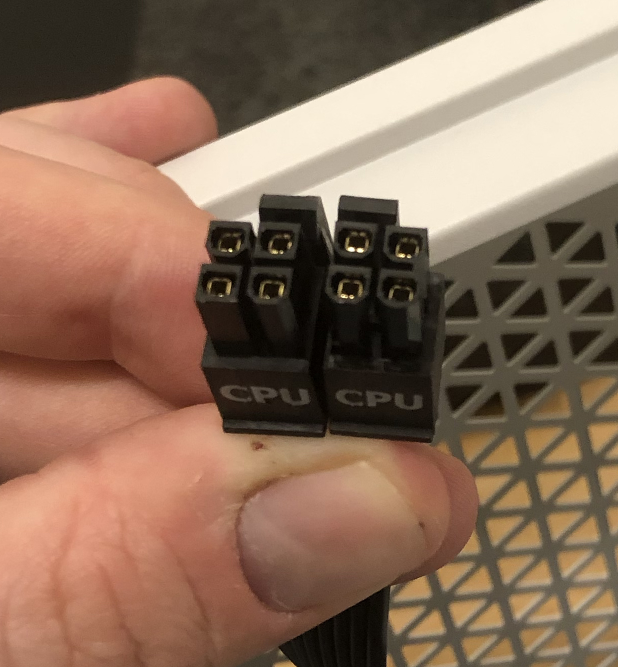

Das Kabel hier:
Muss hier rein oder? Wundere mich nur, dass der Kopf nicht genau mit den Formen des Anschlusses übereinstimmt. Soll das so sein? Also der linke Teil oben beim Bild stimmt überein, aber der rechte nicht.
Danke! <3
Genau, CPU Strom kommt oben ans Mainboard, bloß nicht die PCIe Kabel nehmen :)
Das runde passt auch ins Eckige.
