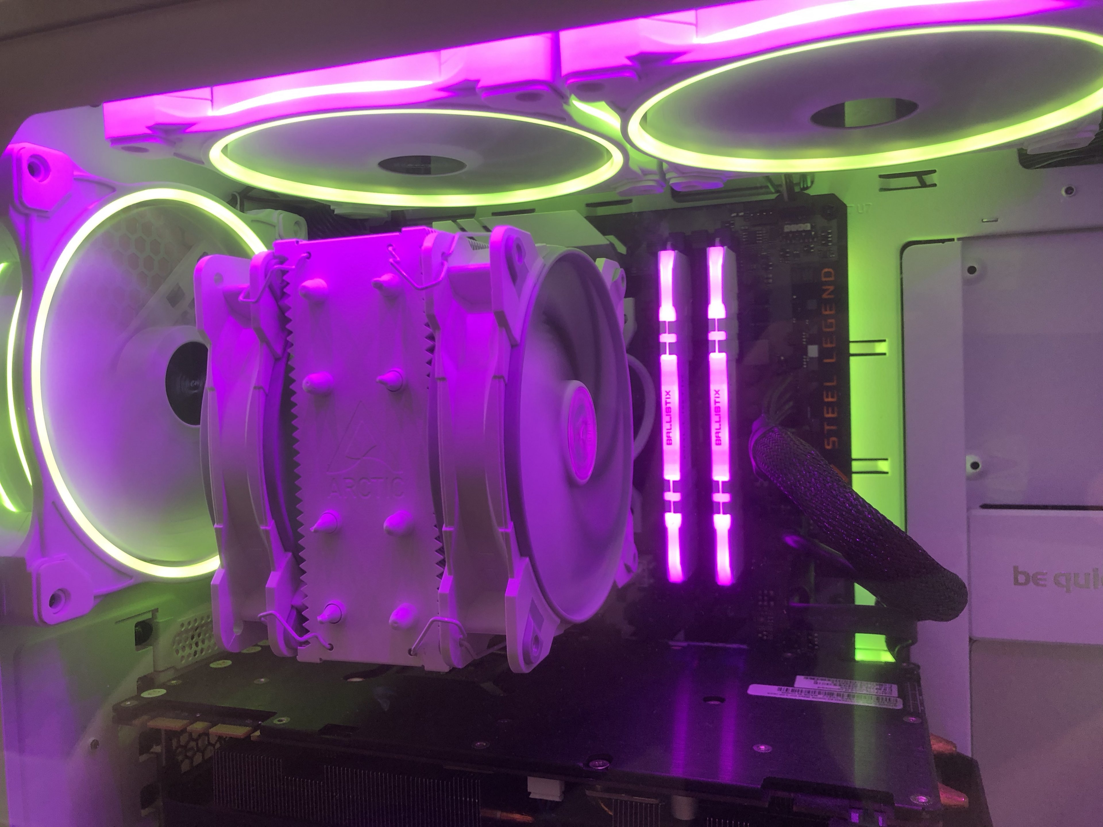

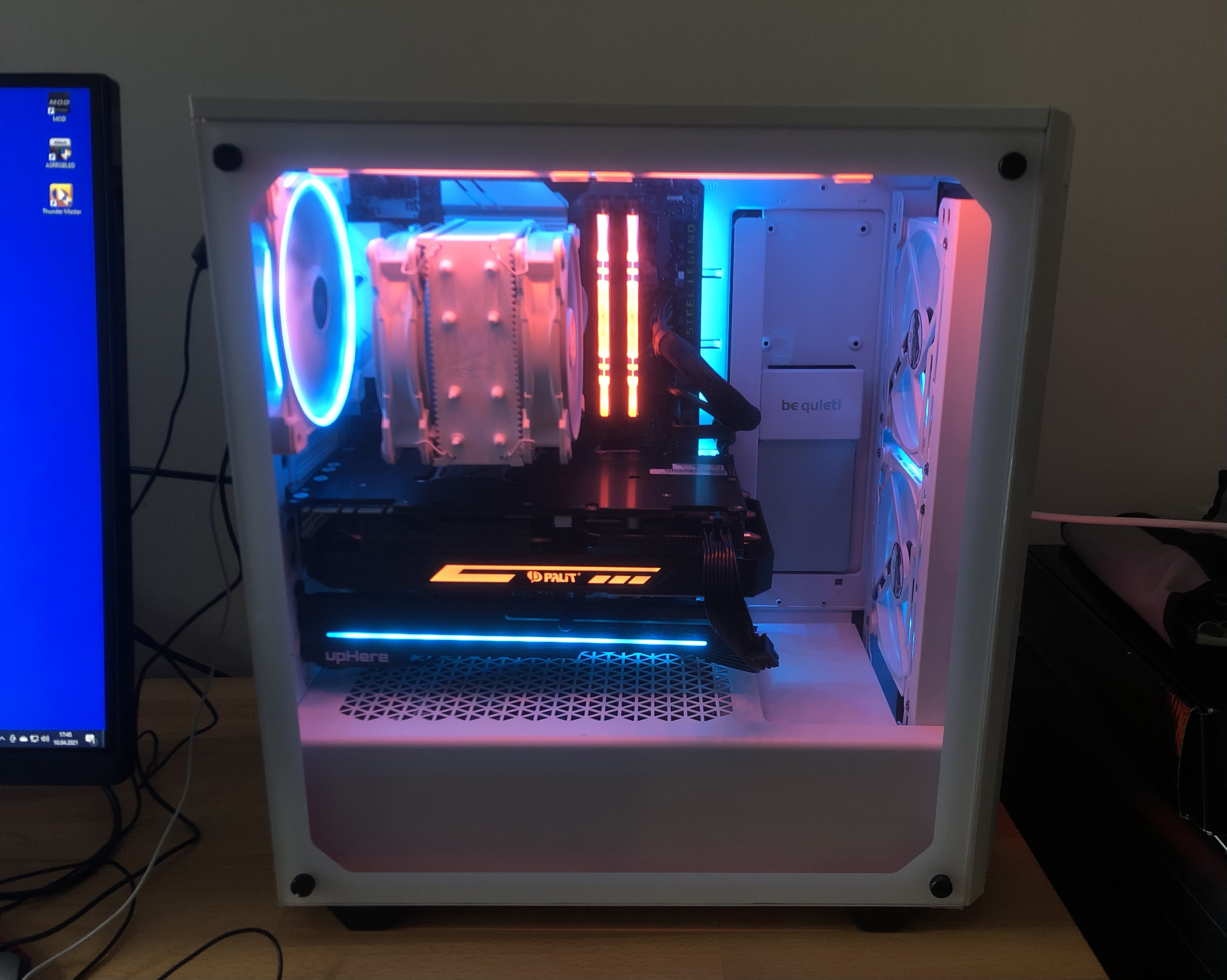

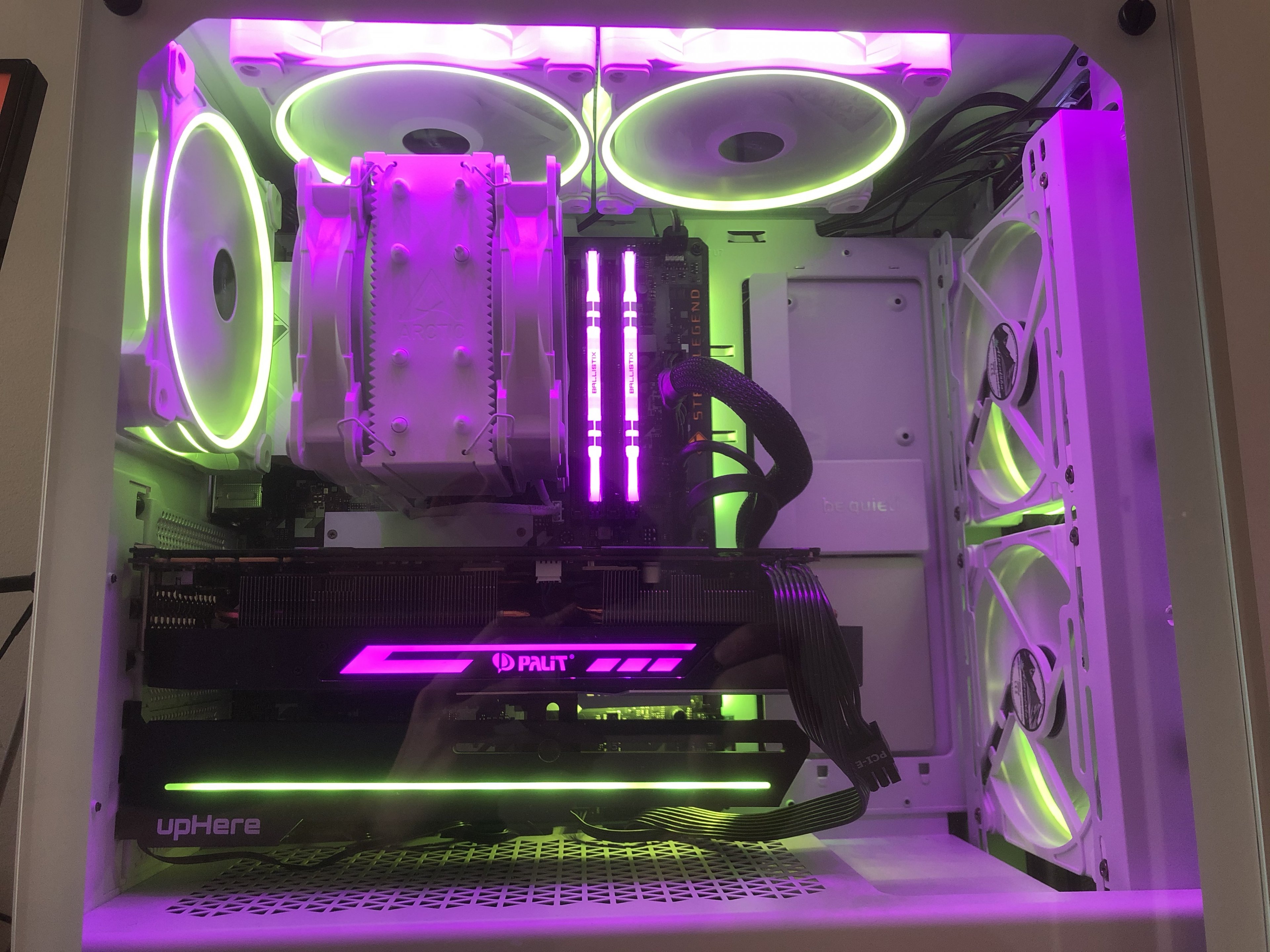

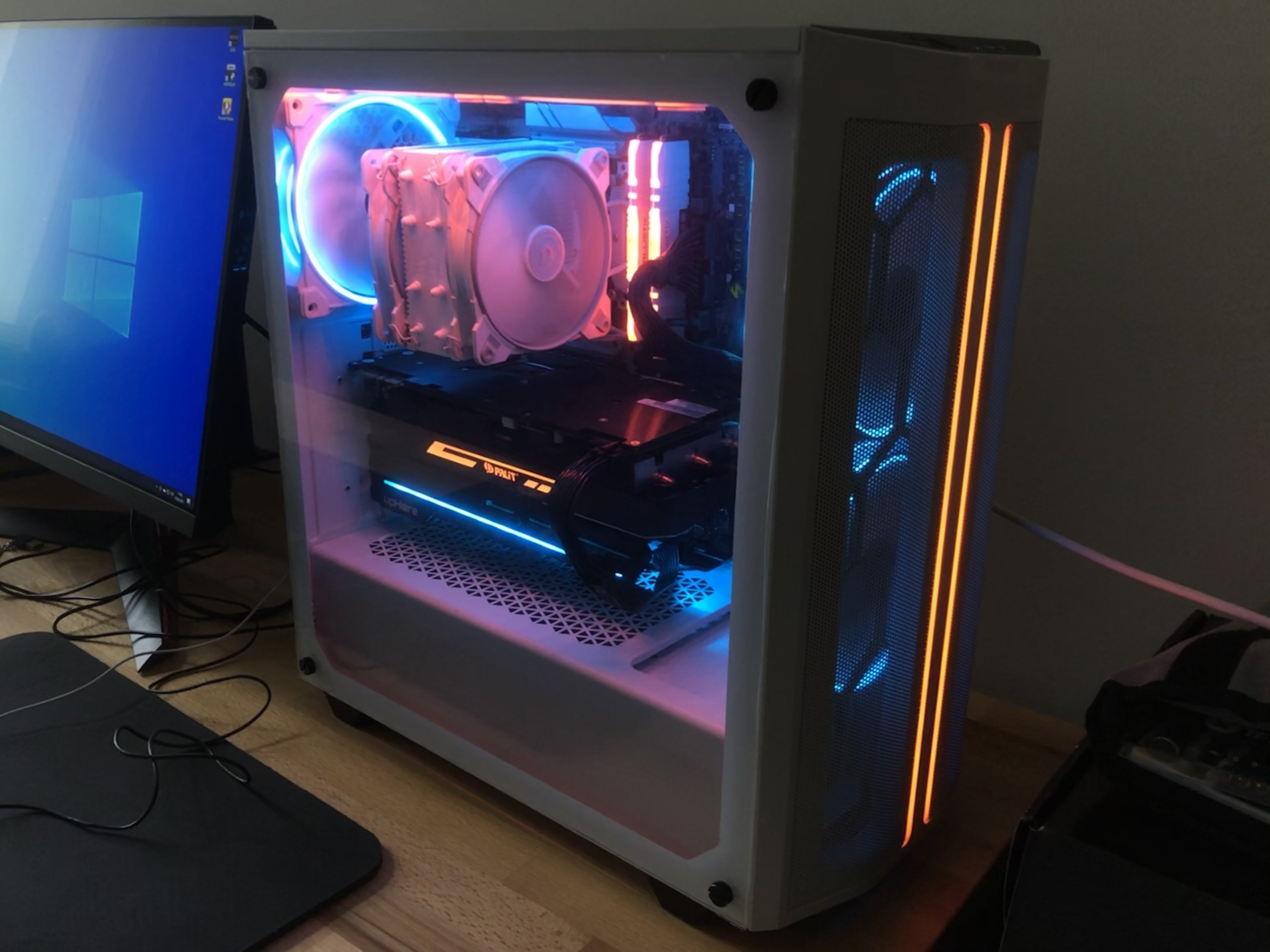

@Silver4Monsters @PCTüftler @Mork-von-Ork Hi ho! Ich schulde euch ja noch ein paar Bilder von dem fertigen Build. Here we go:
Und hier noch ein kleines Video: VID! :)

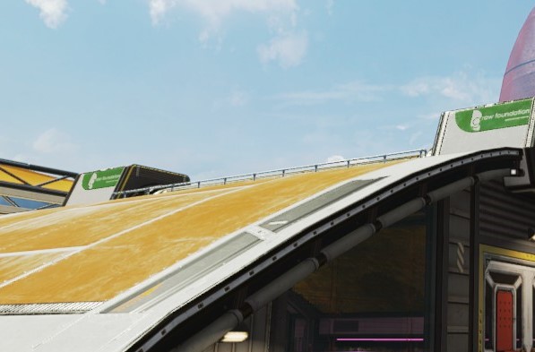

  • Trotz WQHD Auflösung und höchstem Antialiasing in Apex Legends sehen die feinen Linien noch stufig aus. Ist das normal?

Wow, sieht doch richtig gut aus! Da haben sich die 7 Seiten doch gelohnt :D Auch echt sehr sauberes Kabelmanagment im Blickfeld, vor allem dafür, dass es dein erster PC ist!
ceiJee schrieb:
