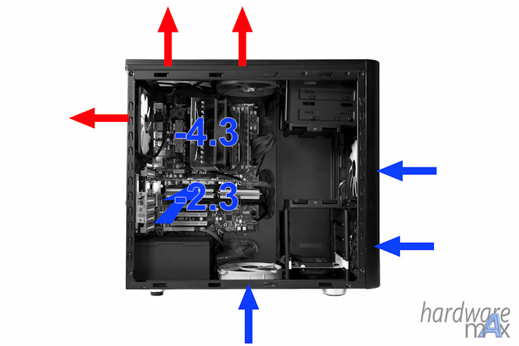

Megäre schrieb:
Lüfter würde ich wie folgt machen front heck aio wakü mehr brauch man nicht.
die lüfter für boden und seite mache die mit an der aio dann betreibe push pull besser für cpu.
oder gucke hier http://www.hardwaremax.net/guides/hardware/305-der-perfekte-airflow.html?showall=&start=3
Ich wollte es halt genau so machen :
Mich würde aber brennend interessieren, was für Werte bei
Push/Pull an der Wakü und keine im Boden und keine an der
Seite rauskommen würde. In den Beispielen ist ja eine LuKü
am werke und leider keine WaKü, das man vergleichen könnte.
Gruß
Achilles
Am besten Du Probierst jede Konfig mal aus.
und dann nimm das was die besten werte erzielt.
