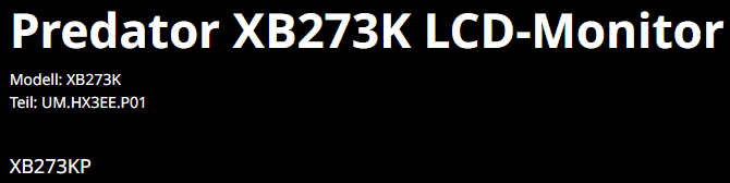

Ich habe aktuell einen Acer XB273K. Dieser wird auch weiterhin genutzt und für die nächsten 2 Jahre ist erstmal kein Upgrade geplant. Hier der Link zu den Specs:
https://www.acer.com/de-de/predator/monitors/xb3/pdp/UM.HX3EE.P01

Zur GPU/G-Sync Frage: laut Reddit unterstützt der Acer Adaptive Sync und ist somit auch mit AMD entsprechend kompatibel. Somit könntest du problemlos eine 6800XT oder grösser verbauen.
Es sei denn, es wär der XB273K Pbmiphzx, welcher G-sync only wär.
Ist er, schau auf die Herstellerseite die er verlinkt hat :)
Suchst du auf Geizhals nach UM.HX3EE.P01, kommst du zu:
https://geizhals.de/acer-predator-xb3-xb273kpbmiphzx-um-hx3ee-p01-a1952264.html
Das ist halt das blöde bei Acer, die haben immer unterschiedliche Versionen ..
