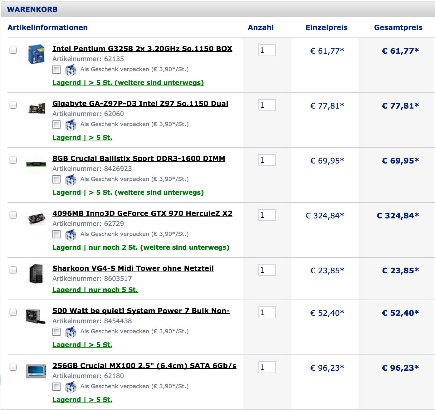

Hey, Leute!
Ich bin auch momentan am Liebäugeln, mir ein System in dieser Preisklasse zusammenzustellen
und spiele daher etwas mit Konfigurationen herum. Bin jetzt zu einem recht radikalen Ansatz gelangt,
den man so selten in den Empfehlungen findet.
Und zwar habe ich mir folgendes gedacht: Das wichtigste Bauteil eines Gaming-PC's ist die Grafikkarte.
Daher wäre mein Ansatz folgender: Man nehme eine möglichst günstige CPU, die a) gut übertaktbar ist und b) einen Sockel verwendet, der für ein späteres Upgrade viel Spielraum bietet. Für das eingesparte Geld holt man sich eine sehr hochwertige Grafikkarte.
Hier die Zusammenstellung (Gesamtpreis 706,85 €):
Was haltet Ihr von diesem etwas "alternativen" Vorschlag? :)
@feardorcha
Dir ist da ein Denkfehler passiert.
Einige aktuelle Games starten garnicht mehr mit so einer gepimpten Intel-2-Kern-Office-Lusche! Und Morgen??
Um im Budget zu bleiben, einen Hunni bei der Graka weg, und den auf die CPU rauf.
Das sieht dann so aus.
1 x CPU: http://geizhals.de/intel-core-i5-4460-bx80646i54460-a1050218.html ca. 173,-
mit der hier:
1 x Grafikkarte: http://geizhals.de/powercolor-radeo...axr9-280-3gbd5-t2dhe-oc-a1079881.html?hloc=de ca. 184,-
Auch das Case ist unpassend. Das hier sollte Minimum sein.
1 x Gehäuse: http://geizhals.de/sharkoon-vg4-w-schwarz-mit-sichtfenster-a1165526.html ca. 29,-
MfG,
Sylvester
