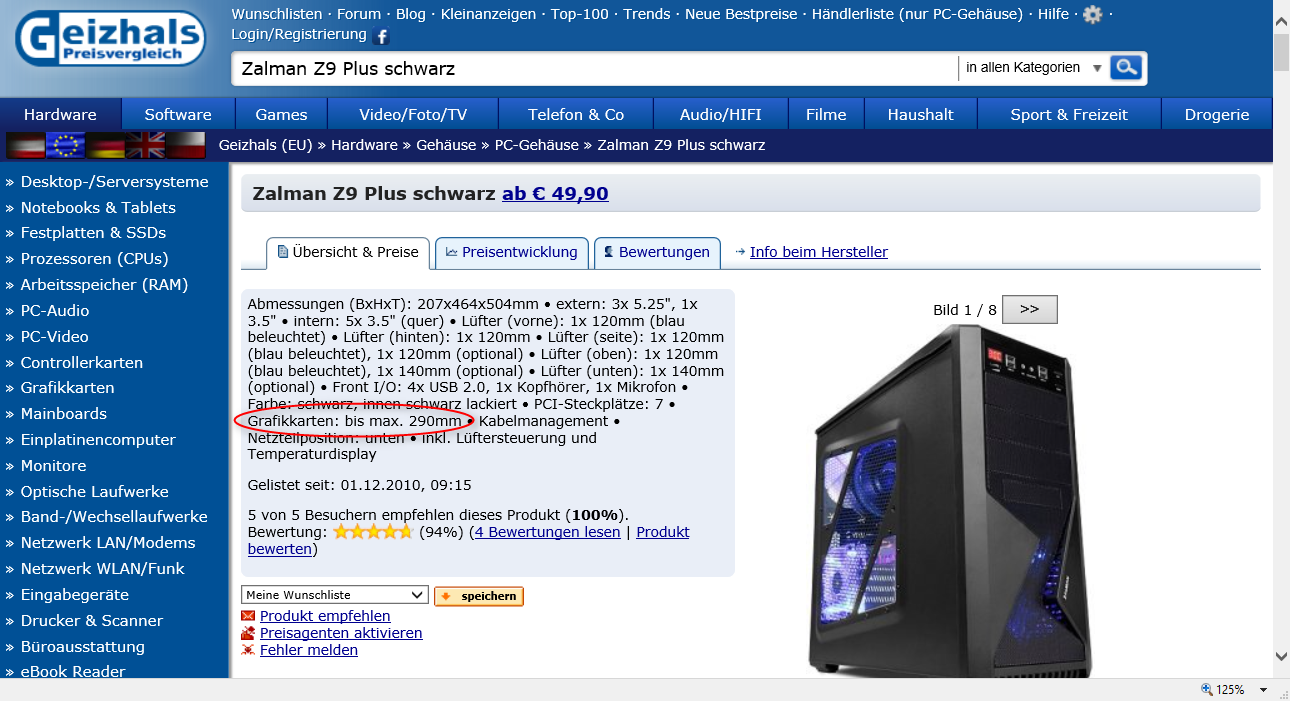

Unabhängig von den Staubfiltern (die mMn durchaus sinnvoll sind), ist das Zalman Z9 Plus für diese Zusammenstellung nicht geeignet, da die GPU nicht hinein passt.
Ins Zalman Z9 Plus passen GPUs bis zu einer max. Länge von 290mm. Die Sapphire Radeon R9 390 Nitro ist 308mm lang.

[!] Im Hinblick auf ein geeignetes Gehäuse habe ich jetzt aber doch noch eine Frage:
Wie finde ich heraus, ob die R9 390 Nitro in ein bestimmtes Gehäuse passt oder nicht?
Wenn ich die Maße des Zalman Z9 Plus mit denen der beiden vorgeschlagenen Gehäuse vergleiche, sieht das so aus:
• Abmessungen (BxHxT): 207x464x504mm (Zalman Z9 Plus)
• Abmessungen (BxHxT): 200x380x480mm (Nanoxia Deep Silence 4)
• Abmessungen (BxHxT): 200x378x453mm (Cooler Master Silencio 352M)
Mir ist klar, dass dies nur die Außen-Abmessungen sind.
Aber wie kriege ich raus, wie viel Platz das Mainboard beziehungsweise die Grafikkarte im Innenraum hat?
Gibt es vielleicht irgendeine Website, auf der man prüfen kann, ob eine Grafikkarte X in ein Gehäuse Y hinein passt?
Ja, gibt es; Geizhals oder die Herstellerseite des Gehäuses.
Wenn du auf den Geizhals Link klickst siehst du ja die Angaben dazu in der Beschreibung, oder eben direkt auf den Herstellerseiten.
Oh je, sogar im CB Preisvergleich gibt es die Info...
"Grafikkarten: bis max. ???mm"
Wer lesen kann, ist klar im Vorteil...
Sorry Jungs! Dann werde ich mit dieser Erkenntnis noch einmal nach einem passenden Gehäuse schauen.
Die beiden Vorschläge sehen da ja schon ganz gut aus.

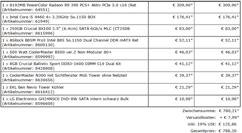

So, ich habe die Bestellung nun abgeschickt.
Da die PowerColor Radeon R9 390 PCS+ mit 309€ derzeit 30€ günstiger als das Sapphire-Pendant (339€) ist, habe ich da zugeschlagen.
Die Reviews im Netz sind jedenfalls durchweg positiv:
http://hothardware.com/reviews/powercolor-pcs-radeon-r9-390x-8gb-gddr5-review
http://www.guru3d.com/articles-pages/powercolor-radeon-r9-390-pcs-8gb-review,1.html
https://www.techpowerup.com/reviews/Powercolor/R9_390_PCS_Plus/
http://www.fudzilla.com/reviews/38040-powercolor-r9-390-pcs-8gb-reviewed
http://www.computershopper.com/components/reviews/powercolor-pcs-r9-390
http://www.back2gaming.com/reviews/...wercolor-r9-390-pcs-8gb-graphics-card-review/
Die Lüfter sind sicherlich etwas lauter als die der Nitro, aber die Kühlleistung ist im Grunde genommen identisch. Das ist das Entscheidende: Solange die Temperaturen niedrig sind, ist alles okay. Und nebenbei finde ich die verbaute Backplate sehr gut, welche es bei den meisten Konkurrenzmodellen wie der Nitro ja nicht gibt.
Weitere Änderungen, die ich an der Zusammenstellung vorgenommen habe, sind eher minimal und sparen pro Komponente nochmal circa 10€ ein. So habe ich mich letztlich doch für das ASRock B85M Pro3 (und nicht das Pro4) entschieden, da dies völlig ausreicht und mir das Pro4 keinen Mehrwert bietet. Beim Netzteil ist es nun das CoolerMaster B500 geworden und beim Gehäuse habe ich mich für das CoolerMaster N300 entschieden.
Die Bestellung in der Gesamtübersicht:
So komme ich auf einen Gesamtpreis von 788,20€ (inkl. Versand). Zusammen mit dem bei Amazon bestellten ASUS VS248H (149,90€) komme ich also auf eine Gesamtsumme von 938,10€ und liege damit sogar unter meiner ursprünglichen Schmerzgrenze von 950€ für das komplette System.
