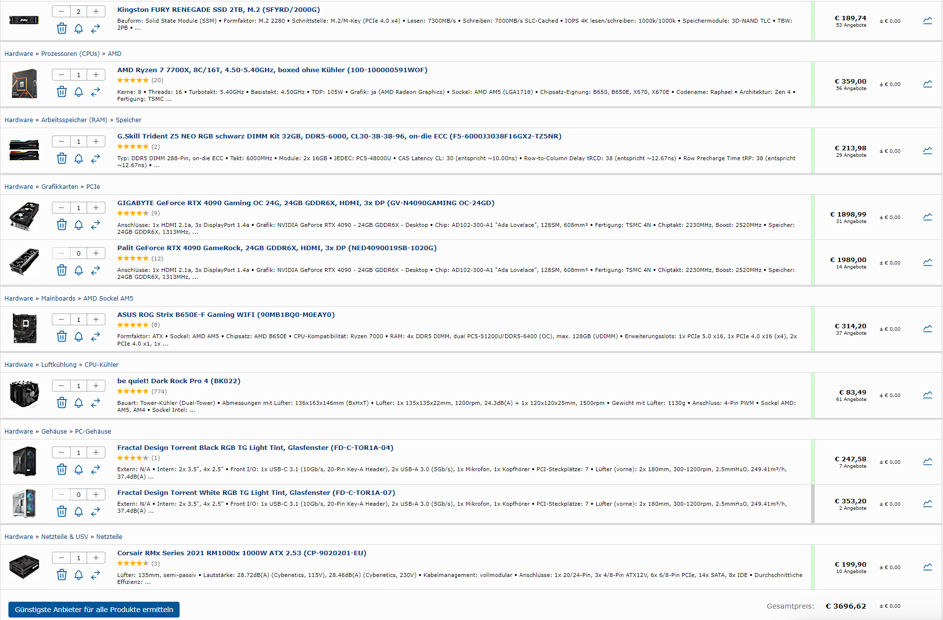

Hab grad am Wochenende diesen Rechner für einen Kollegen zusammengebaut, ebenfalls zusammenstellen lassen mit der Hilfe aus dem Forum.
Sehr zufrieden mit allen Komponenten. Liegt bei rund 3700€ aktuell.
https://geizhals.de/?cat=WL-2951504

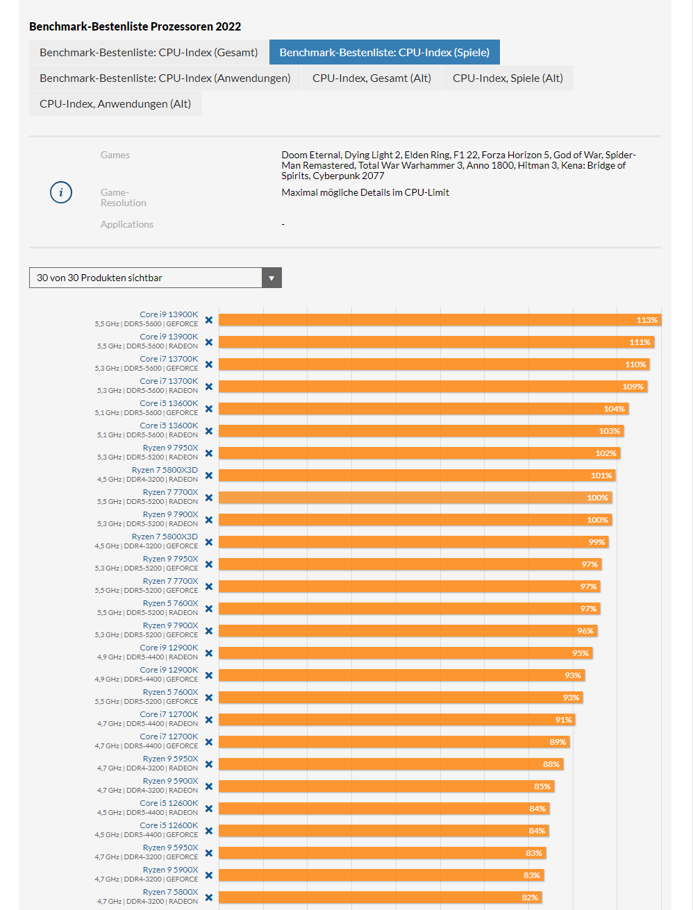

Vorteil AMD Plattform - Prozessoren bis 2025 werden noch für Sockel AM5 supportet, leichteres Upgrade innerhalb der nächsten 2 Jahre (Ggfls. Februar noch abwarten für X3D Modelle).
Vorteil Intel Plattform - Aktuell je nach Titel 10-13% schneller.
https://www.pcgameshardware.de/CPU-CPU-154106/Tests/Rangliste-Bestenliste-1143392/2/
Reaktionen: elba. und Shark1705
Marcel3008 schrieb:
Die 4090 ist bei WQHD an den meisten Stellen unterfordert
Danke dafür, hab ihn überreden können doch bei einer 4080 zu bleiben, wenn er bei sich den WQHD Monitor holt.
Danke! Hab das Board noch als alternative bei meiner AMD Konfig hinterlegt und das Gehäuse übernommen.
