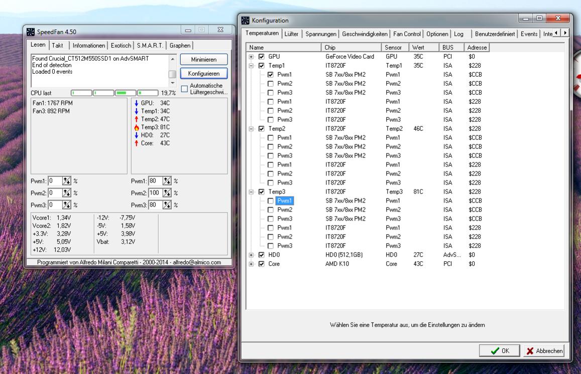

http://www.overclock.net/t/946407/amd-motherboards-vrm-info-database
ungekühlte spawa und Nb eventuell sehr heiß
lösung top blow Kühler gute gehäuse durchlüftung
Der phenom2 x4 955 @ stock sollte da keine probleme bekommen OC wird aber nur beschränkt funktionieren
max 3,6ghz darüber wird das mainboard zu warm
Die freezes kommen vom RAM oder HDD (SSD) und sind vielleicht am controller Treiber schuld also amd sb710
Der phenom sollte aber dennoch problemlos laufen
Die sata treiber muss man testen ob die Microsoft ahci besser sind als die amd
allerdings hat das mainboard KEINE win 8 Treiber
bedanke dich bei AMD
achja DDR2 800 sollte man nehjmen die phenoms kommen mit dem angegebenen ddr2 1333 nicht klar
Zumal es diese nicht gibt

Mein Gehäuse hat oben einen großen 200mm Lüfter drin, den ich aber zugunsten des Kabelmanagements abgeschaltet habe, vllt schalte ich den mal besser wieder ein. Bei Speedfan wird mir folgendes angezeigt:
Kann es sein, dass es sich bei Temp3 um die Southbridge handelt. Falls ja, sind 80° zu hoch? Die hab ich schon kurz nach dem einschalten des PCs...

Die Kühlkörper von South- und North-Bridge sind noch auf deinem Mobo vorhanden?
