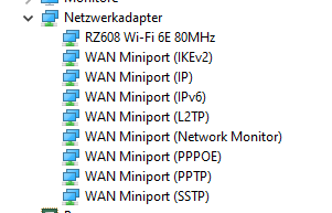

ich habe gestern meinen Computer frisch zusammengebaut. Anfangs hat LAN funktioniert, aber nachdem ich angefangen habe die üblichen Sachen zu installieren (GPU Treiber..) war das LAN auf einmal weg. Im Geräte Manager- Netzwerkadapter erscheint auch kein Eintrag mehr dafür, nur für WLAN (das funktioniert auch)

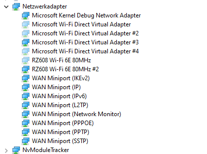

Für das Anzeigen von ansonsten ausgeblendeten Geräten im Geräte Manager gibt's diesen Befehl:
set DEVMGR_SHOW_NONPRESENT_DEVICES=1
https://www.deskmodder.de/phpBB3/viewtopic.php?t=25842&start=15#p371606
http://www.winfaq.de/faq_html/Content/tip1000/onlinefaq.php?h=tip1220.htm
https://www.thewindowsclub.com/show-non-present-devices-windows
Entweder sofort oder nach einem Neustart des Systems ... werden anschließend mittels Häkchen im Menü [Ansicht] "Ausgeblendete Geräte anzeigen" alle im Geräte Manager befindlichen (auch versteckte) Treiber angezeigt.
Ich habe folgendes gemacht:
  • Kabel rein, raus,rein
  • Zwei andere Kabel nochmal probiert
  • Bios auf 1.21 zurück
  • Und die ausgeblendeten Geräte anzeigen lassen (siehe Bild)
Leider keine Veränderung

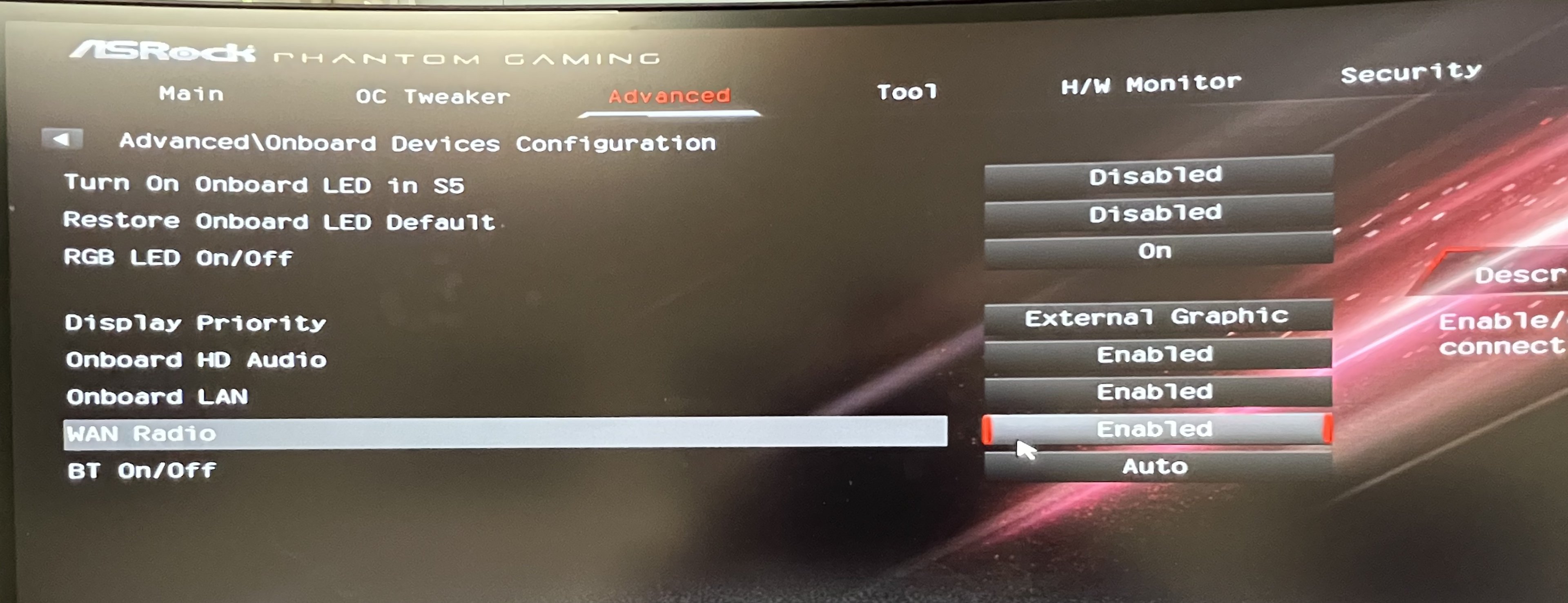

Deaktiviere mal das WLAN im UEFI.
Gerne auch Screenshot/Foto von den dortigen W/LAN/BT-Einstellungen machen & hier posten.

Wlan ausschalten hat nichts gebracht.
Im Anhang Foto
