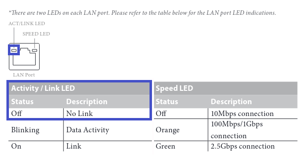

KiraXXX schrieb:
So lange die Activity/Link-LED am Ethernet-/LAN-Anschluss nicht leuchtet, besteht keine Verbindung!
[Quelle: B650M PG Riptide Manual]

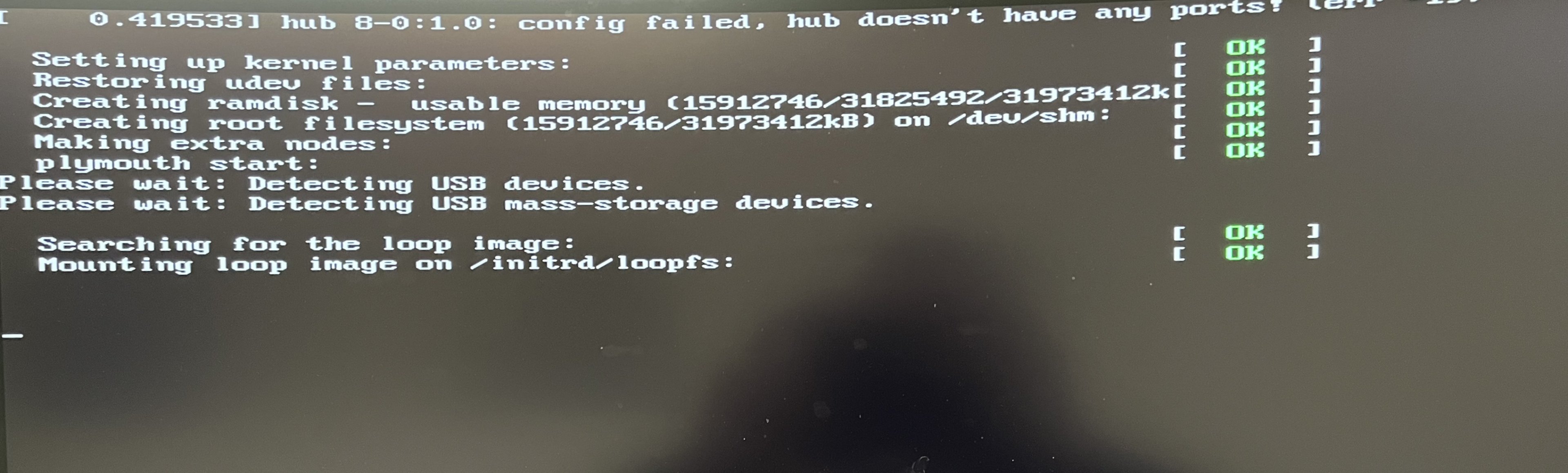

Wegen Linux: Ich hatte jetzt Ventoy benutzt, es sollte gehen wenn ich die iso da drauf packe und dann damit. boote oder?
Linux hab ich probiert: Habe den USB Stick mit Ventoy vorbereitet und die iso drauf.
Er kommt dann bis zu dem Foto und dann passiert nix mehr

So lange die "Activity / Link LED" am Ethernet-/LAN-Anschluss nicht leuchtet, besteht aber keine Verbindung! Außerdem sollte die "Speed LED" - wahrscheinlich orange - leuchten.
Hauro schrieb:
Ja, wird wie bei Rufus funktionieren.
Irgend etwas scheint da beim Booten von Ventoy oder der ISO von PCLinux nicht zu funktionieren.
Hier EndeavourOS: https://mirror.alpix.eu/endeavouros/iso/EndeavourOS_Cassini_Nova-03-2023_R1.iso
Die ISOs kommen bei Ventoy mindestens in den "F:\ISO"-UnterOrdner, sonst werden sie ggf. nicht erkannt.
Weitere Unterordner wie z.B. "F:\ISO\xyz" sind unproblematisch. ("F:" kann bei dir anders sein)

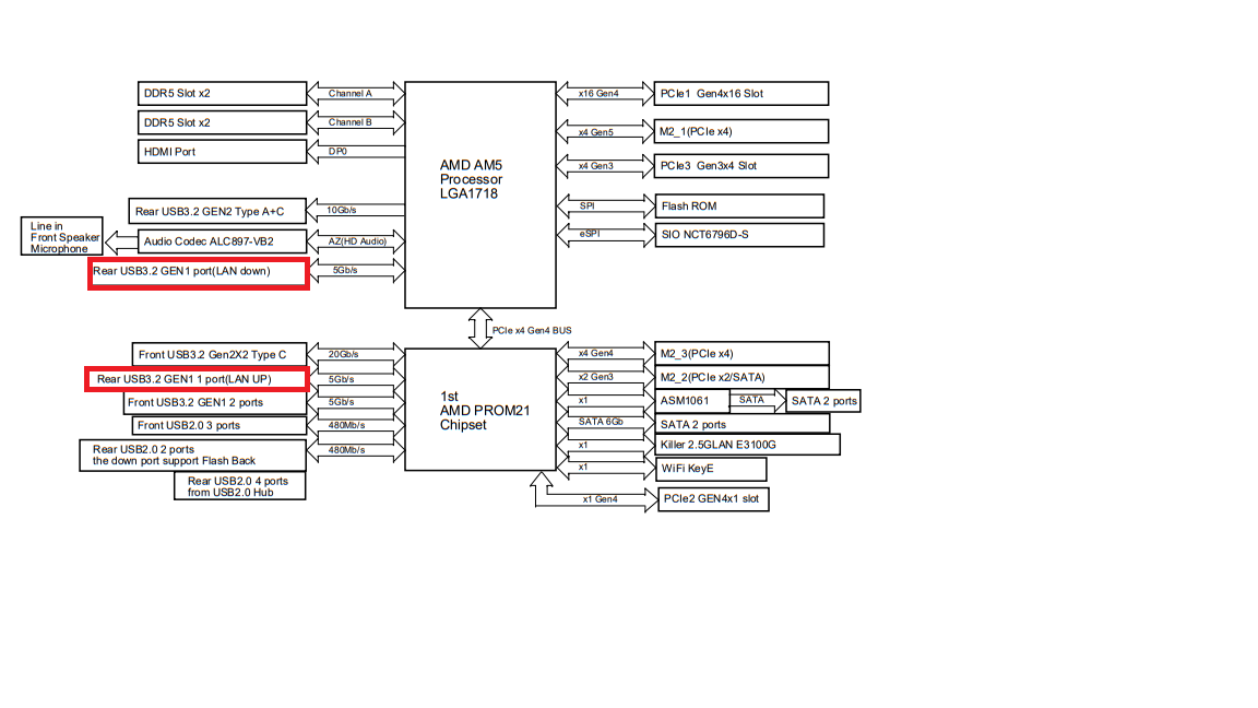

Diese 2x Rear USB3.2 GEN 1 Ports scheinen sich Leitungen mit dem LAN Port (LAN Up + Down) zu teilen. Eventuell deaktivieren sich gegenseitig. Auf der offiziellen FAQ Seite hat Jemand ein Ähnliches Problem, aber es gibt keine (offizielle) Antwort dazu.
Reaktionen: Tanzmusikus
So etwas in der Art hatte ich ja bereits geahnt ...
Von geteilten USB3.x Ports am I/O-Backpanel hatte ich aber bisher noch nichts gewusst.
