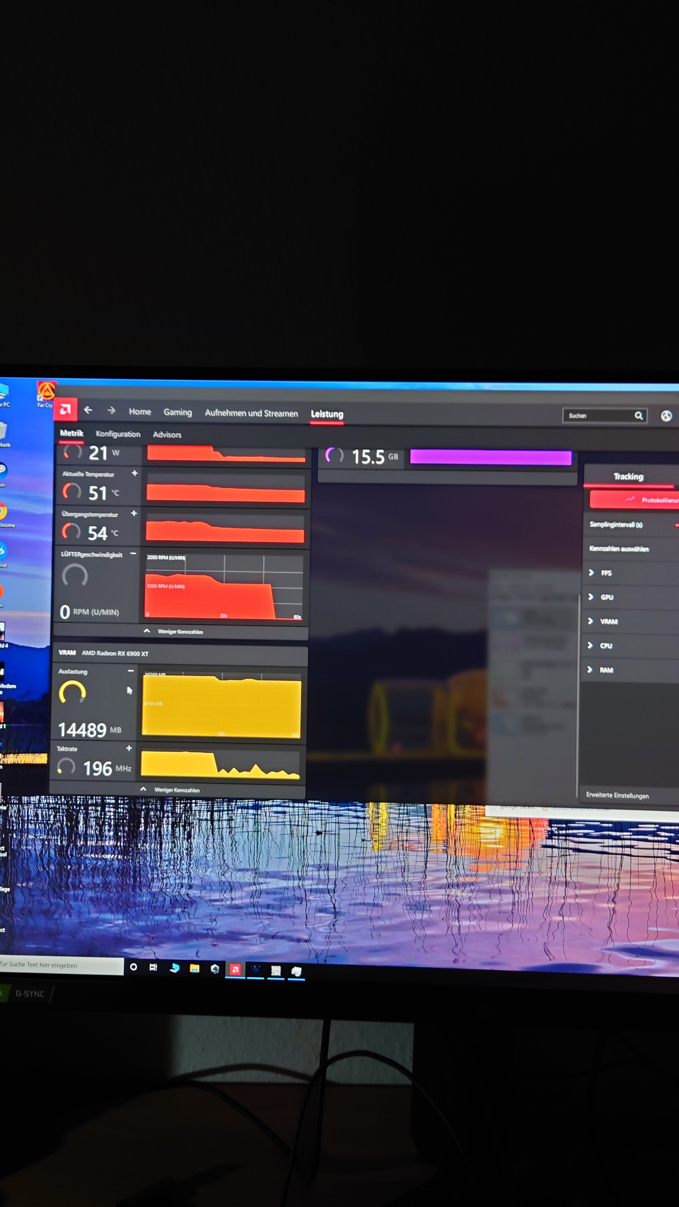

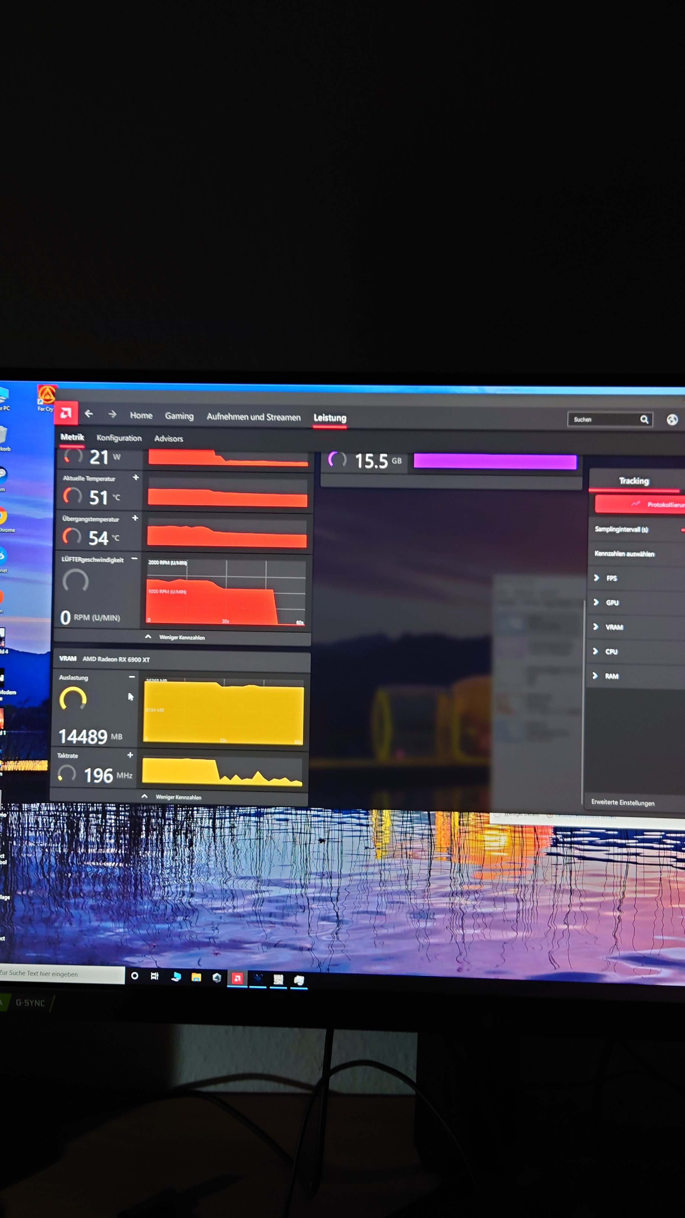

Danke für Rat und Tat.....was mich nur ärgert das die Treiber bei Asus irgendwie nicht installieren so richtig.
Anstatt auf D alles zu Installieren wird alles auf C Installiert obwohl unter Windows voreingestellt.
Spulensausen ist immens.....
Warzone läuft abgehackt auf Low und ultra egal.
Battlefield 4 und 1 laufen top.
Die tempa der CPU sind Brutal niedrig im Idle

Warzone läuft nach paar Einstellungen :)

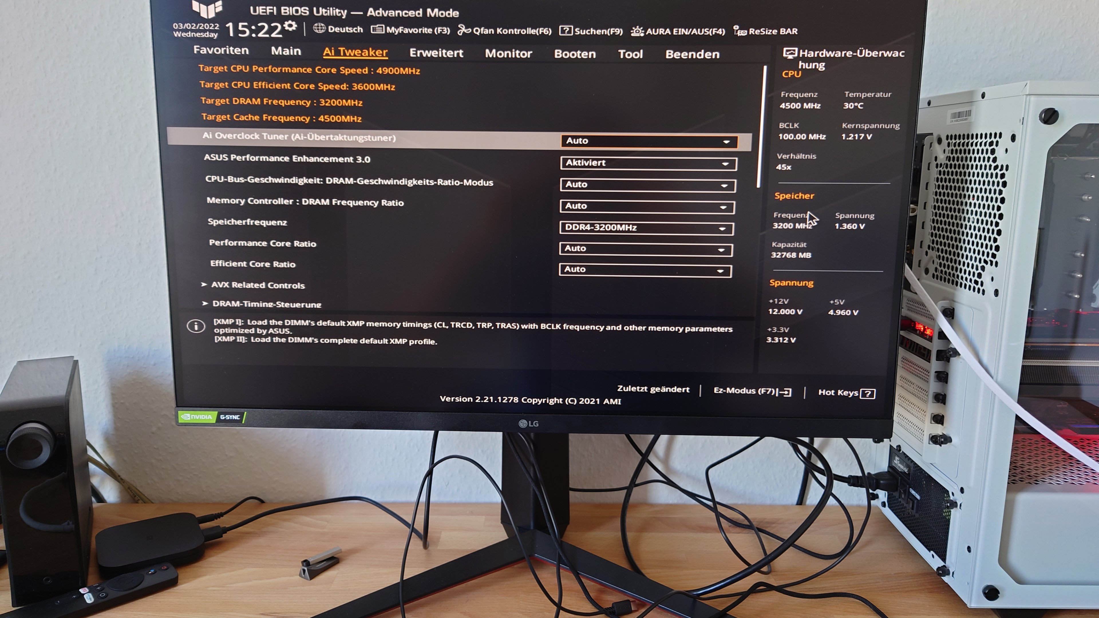

Polakmaster schrieb:
Wo macht man das?
Na im BIOS ... dein RAM läuft ohne XMP nur mit sehr geringem Takt, was natürlich Leistung kostet.

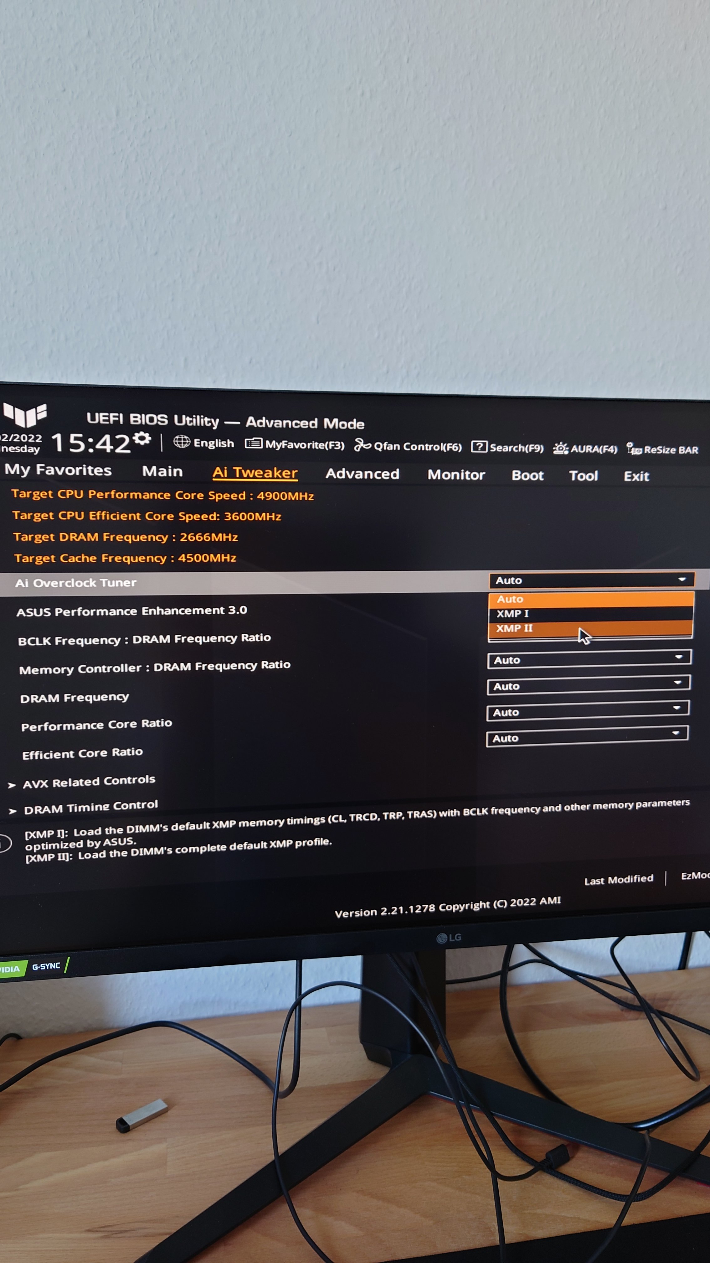

Sorry...das mit dem XMP sagt mir nichts...aber auch schaue gleich nach...was ist das für eine Einstellung?
@Polakmaster
Das ist eine Bios Einstellung, bei Asus relativ einfach zu setzen, https://www.cgdirector.com/xmp-memory-profile-guide/ hier findest du eine Beschreibung wie das bei den unterschiedlichen MB Herstellern geht (englisch).

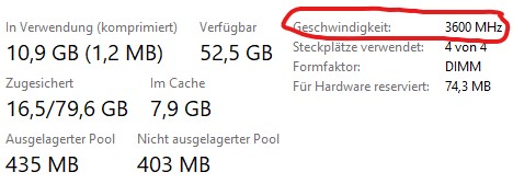

Im Taskmanager im Reiter Leistung kannst du sehen, ob es funktioniert hat, da müsste dann bei dir 3200Mhz stehen.
Wo rechts der Mauszeiger ist stand was mit 2000.
Hab jetzt von Auto auf 3200 gestellt und rechts hat sich der Wert auch nach dem Neustart angepasst.
Kann Ich noch was anpassen?

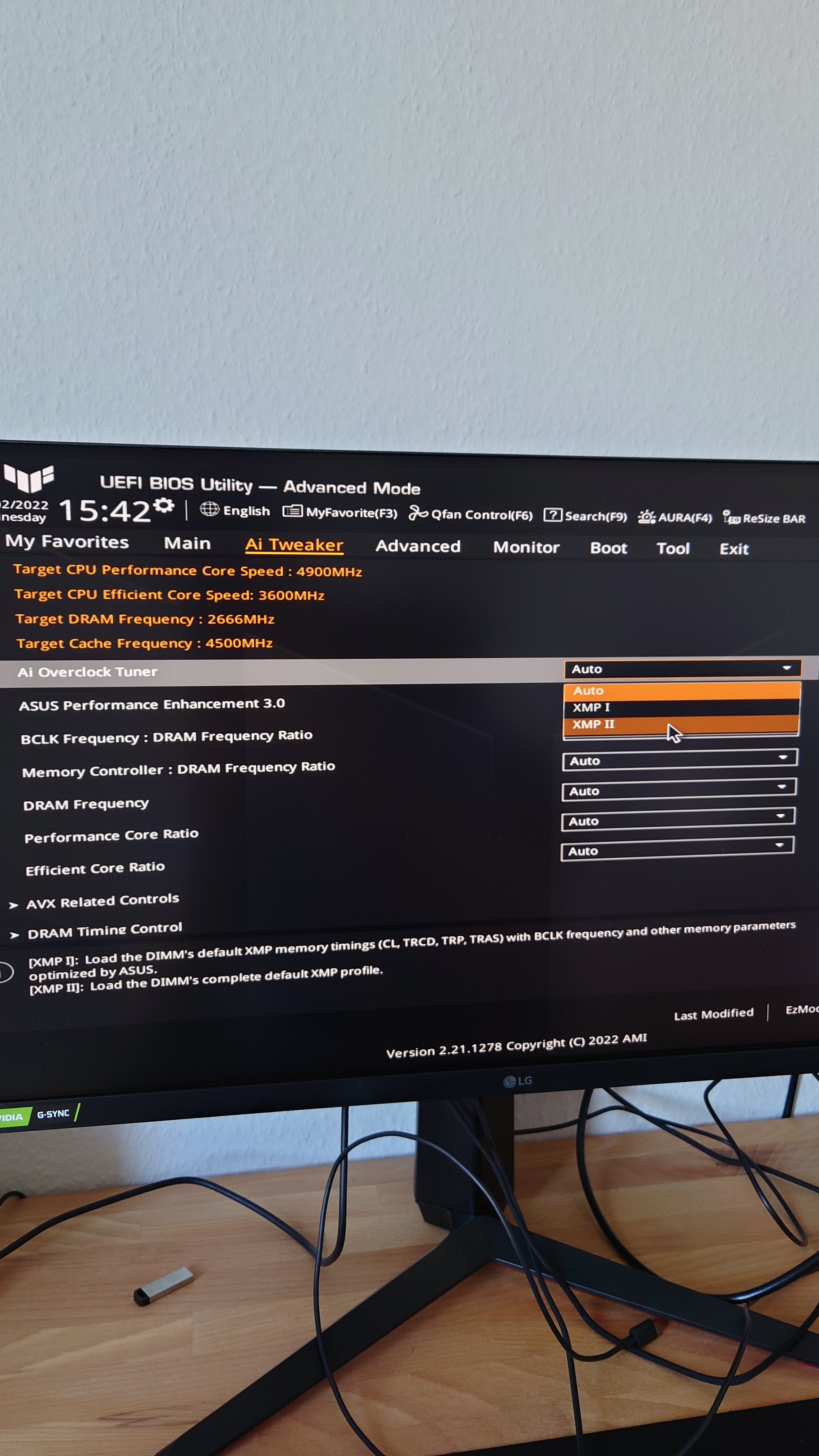

Nicht einfach den Takt hochdrehen, du musst das DOCP (so nennt sich das XMP bei Asus) aktivieren damit auch die Spannung und Timings angepasst werden!
Welches der beiden und was danach?
@Polakmaster
Siehe meinen Link in #75, zu Not einfach mal F7 drücken dann bist du im EZ Mode und kannst XMP einfach auf Enabled stellen.
Siehe mein. Bearbeiteten beitrag
Also ja hab den Link jetzt nachgelesen...danke.
Was kann Ich noch Einstellen?
