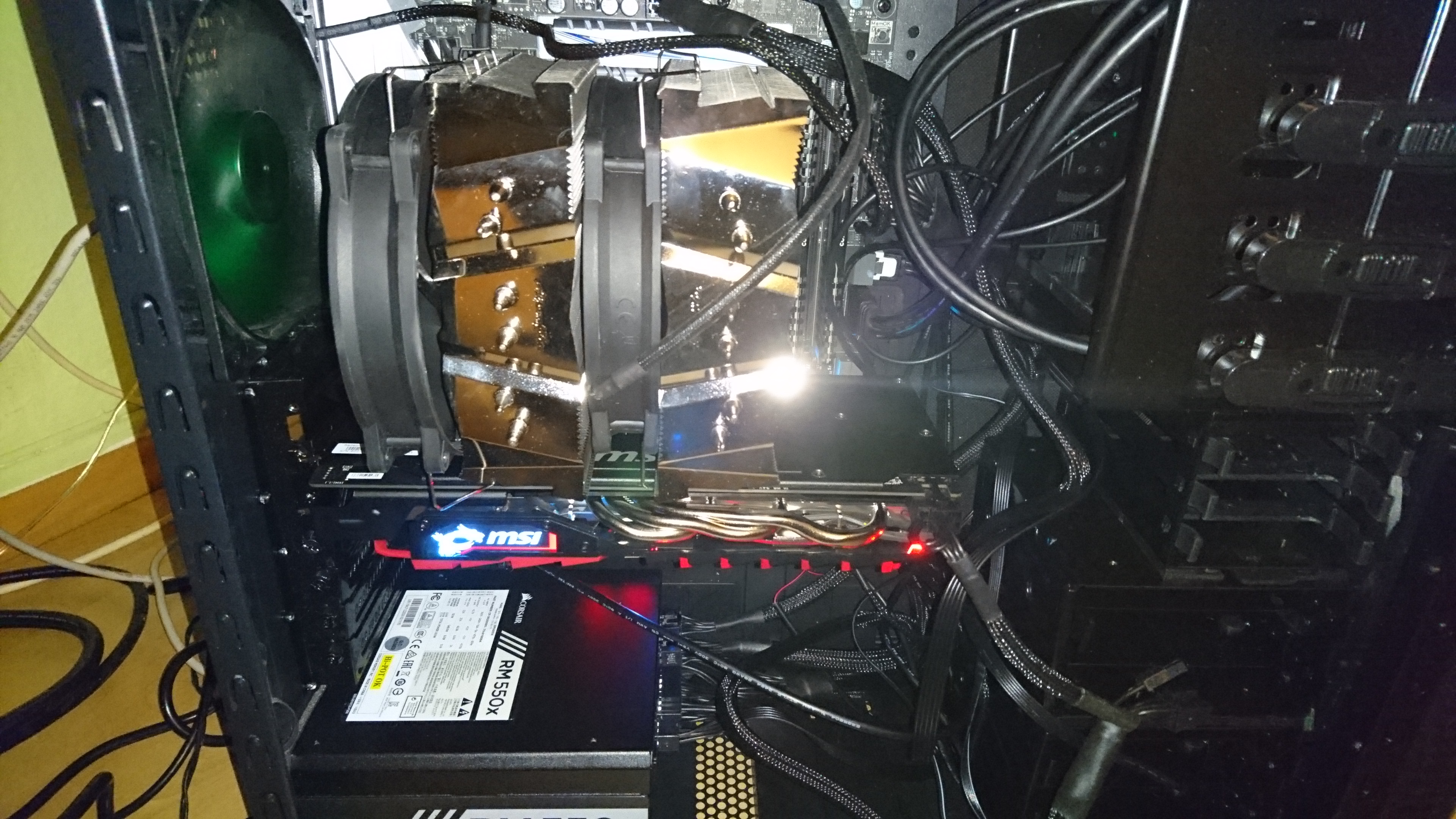

Warte mal... pustet da der CPU Lüfter in die eine und der Gehäuselüfter in die andere Richtung?
Das würde natürlich einiges erklären.
Wobei... kann es sein, dass der linke CPU Lüfter dem Gehäuselüfter und rechten CPU Lüfter entgegenwirkt? Also ist der linke CPU Lüfter möglichweise verkehrt montiert?
Muss ich mir heute Abend mal anschauen... Also der linke Gehäuselüfter pustet die Luft nach draussen. Der linke cpu ĺüfter... Hmm müsste ich später mal schauen...
Sieht das auf dem Bild so aus? :O
Beim linken CPU Lüfter sieht man die Streben welche zur Mitte gehen und bei so ziemlich bei allen Lüftern wird die Luft auf der freien Seite angesaugt und auf der Seite mit den Streben rausgeblasen.
omfg.... das wäre natürlich'n Epic Fail :D werde ich heute Abend mal antesten..
Mir ist übrigens aufgefallen, dass sofort, wenn ich Prime95 stoppe die Temparaturen innerhalb von Sekunden um mindestens 20 Grad sinken..
hmm mir fällt nur auf, dass der linke Gehäuselüfter auf der anderen Seite des Kühlers montiert werden soll.. meinst du das?
Zu dem Thema "Streben": Auf dem Bild der Installationsanleitung zeigen diese auch nach innen/ Richtung Kühler.
edit: ich sehe gerade... der mittlere Lüfter müsste höher montiert werden...
