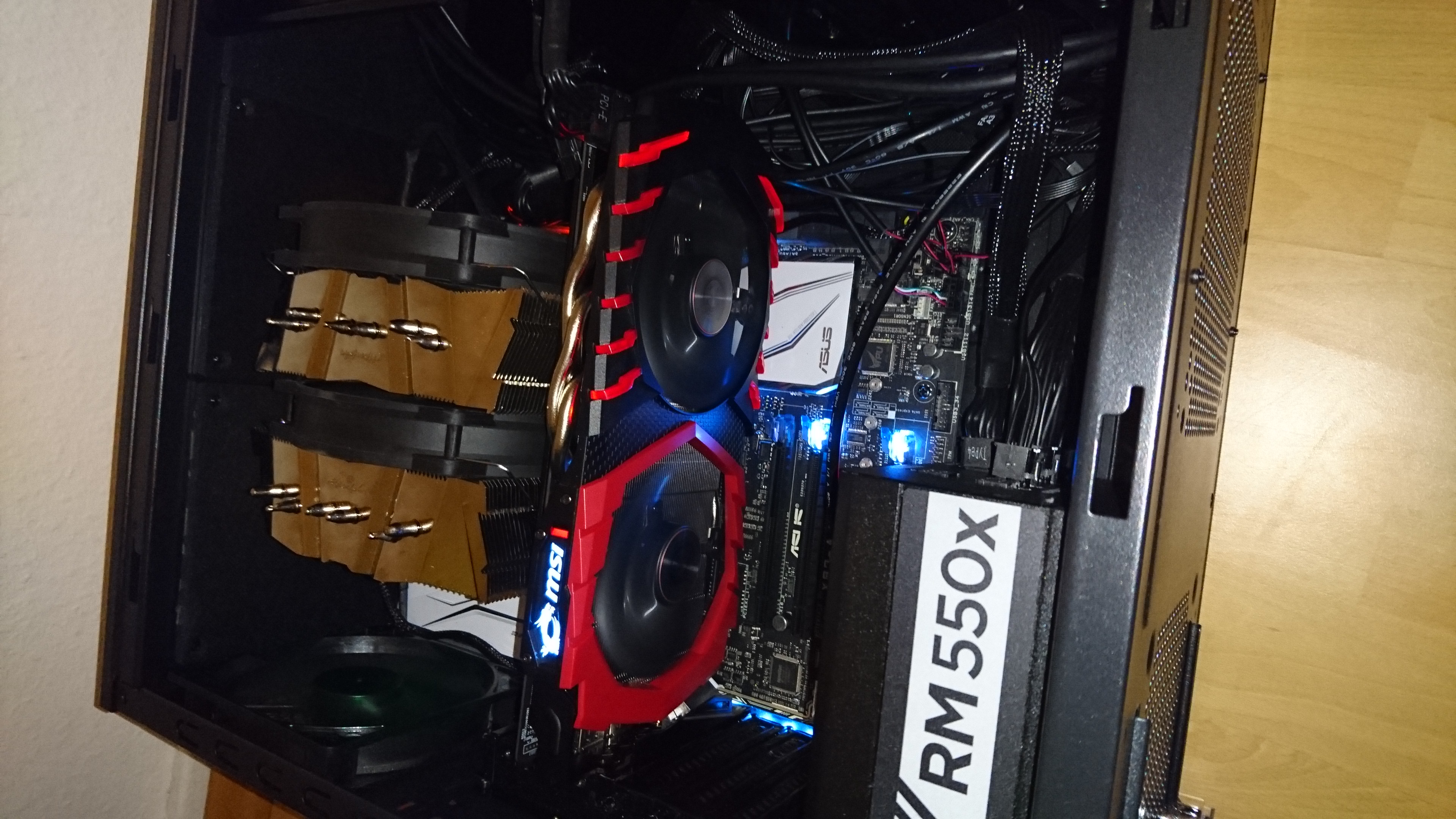

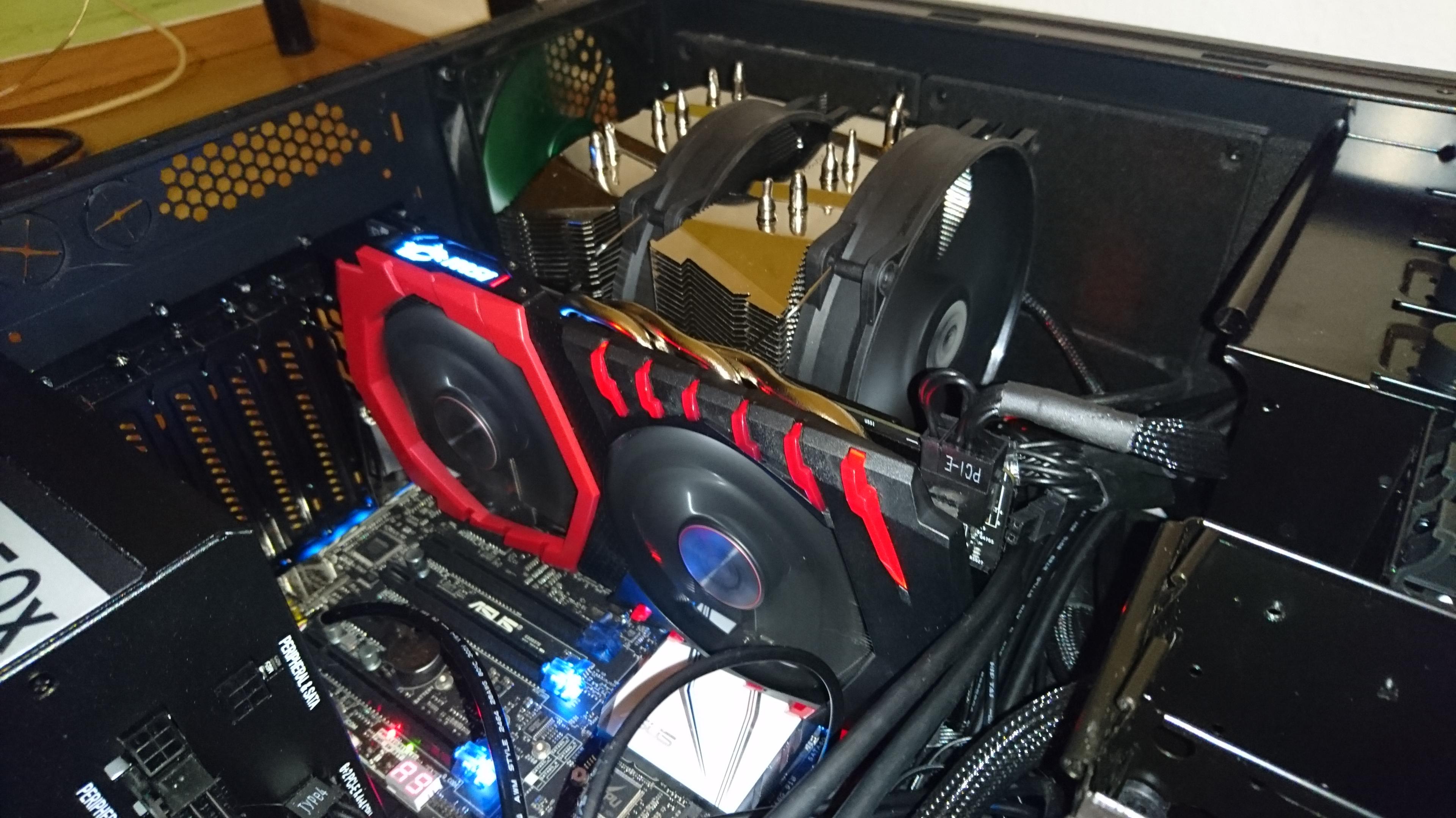

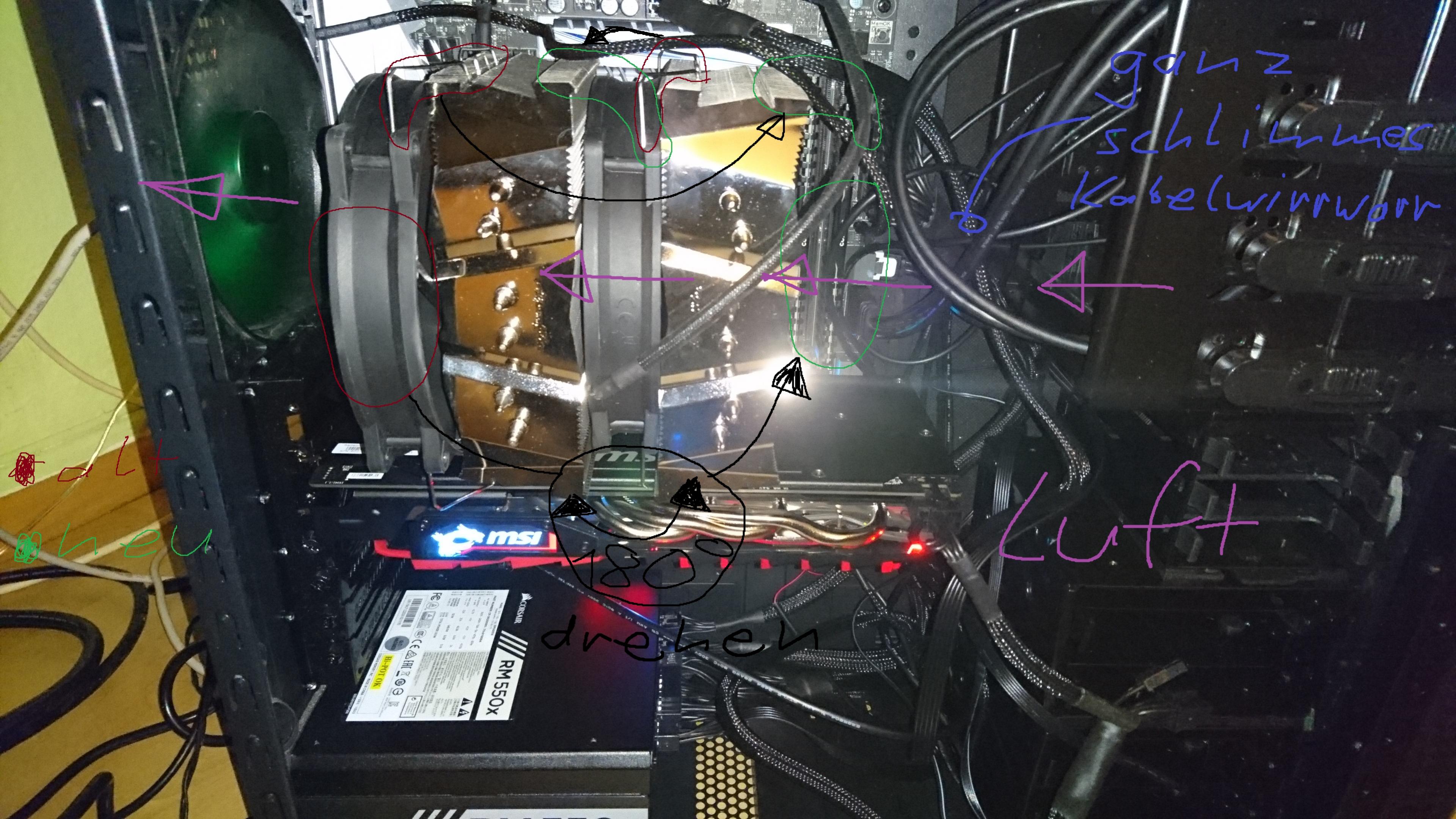

Ja natürlich zeigen diese nach innen, aber von rechts nach links. :D
Nimm den linken Lüfter und häng in ganz einfach rechts an deinen CPU Kühler so wie es auch auf der Anleitung abgebildet ist. Der Kühlkörper selbst scheint ja bereits nach links geneigt eingebaut zu sein (Kühler ist assymetrisch), was ja auch so richtig ist.
Am besten überprüfst du dann auch noch den mittleren Lüfter, wobei es sieht so aus als wäre er bereits korrekt ausgerichtet.
Als weiteren Punkt wären da die Klammern, die sind laut Anleitung an den äusseren Bohrungen zu montieren.
Ein paar Kabelbinder für die Kabel wäre auch nicht verkehrt. Ist das Nanoxia Gehäuse wirklich derart schlecht für Kabelmanagement?

Eine letzte Frage.. Wenn ich den linken CPU-Lüfter auf der rechten Seite des Kühlkörpers befestige, wird die Luft doch Richtung Laufwerkschächte gepustet..?!
Nein!
Mach es so: DSC_0012.jpg
Und lach nicht über mein Paint Kunstwerk. :p
:D :D oh man... JO ok DANKE!
Dafür kriegst du spätestens morgen 1a Kabelmanagement und eine korrekte Lüfterausrichtung zu sehen ^^
Sieht schon mal nicht schlecht aus. Halten die Klammern auch gut? In der Anleitung werden sie fester gespannt, aber wenn es sicher hält kannst du es auch lassen.
Wie sind die CPU Temperaturen? Müssten jetzt ja einiges tiefer sein.
Die Temparaturen muss ich heute noch prüfen. Die Lüfterklammern hab ich zum verrecken nicht mit den hinteren Bohrlöchern befestigt bekommen (haben zu sehr gespannt), sitzt aber auch so fest.
